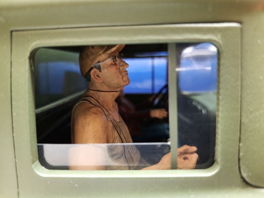

    Suite des (petites) avancées. La cabine est fixée au châssis. Si si, avant je pouvais l'enlever à loisir. Maintenant aussi. Je ne suis pas fou. Pas de collage mais vissage.
    Pose des sièges en faux cuir sky de velour, mise en place des personnage. Une belle brochette de psychopathes :
