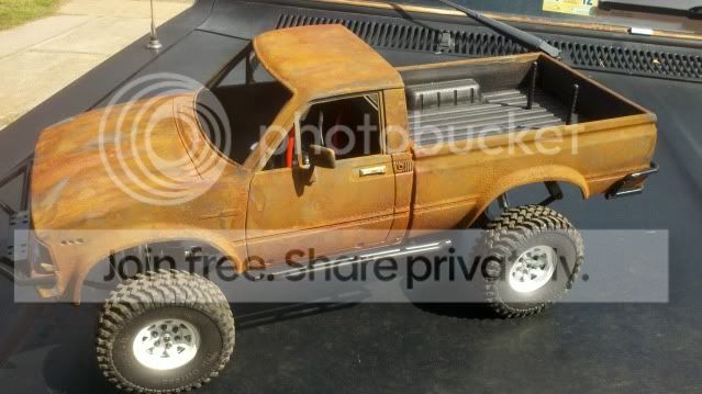

    ben dit donc, tu l'as eu à la décharge ?? !! :rir3:
    elle est fantastique :yes3:
    tu crois qu'elle va rouler longtemps sans tomber en morceaux ...
    et, pour la revente :sarcas3:
    mais, il faut êtres fort pour faire rouiller le plastique :ang3:

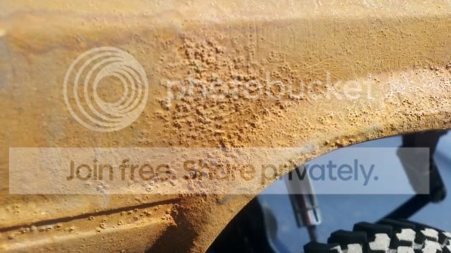

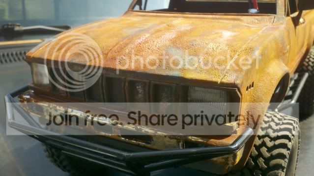

    Si tu veux faire de la rouille "naturelle", regarde dans les magasins de modélisme militaire ou loisir créatif. Il te faut des pigments couleur rouille que tu dépose avec un pinceau et du met une goutte de diluant dessus pour faire " fondre" les pigments. Il te reste quelque pigment solides et les reste se dilue autour en forme une tache de rouille plus clair qu'au centre.
  15. akirasurf
    akirasurf membre
    23 Octobre 2009
    1 656
    5
    Pur la rouille ben Igunes utilisé exactement le produit dont tu parle.
    Une base fer et un oxydant.
    Si tu met une goutte de diluant sur ta jeep elle fond... :jecpa3:
    La rouille évolue avec le temps suivant la quantité d'oxydant....et l'épaisseur de la base fer.
