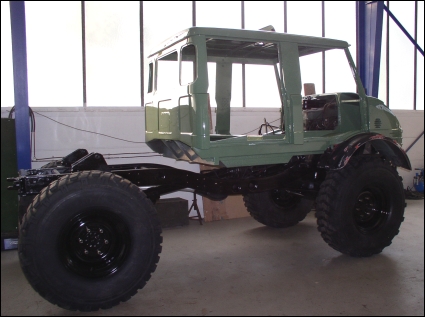

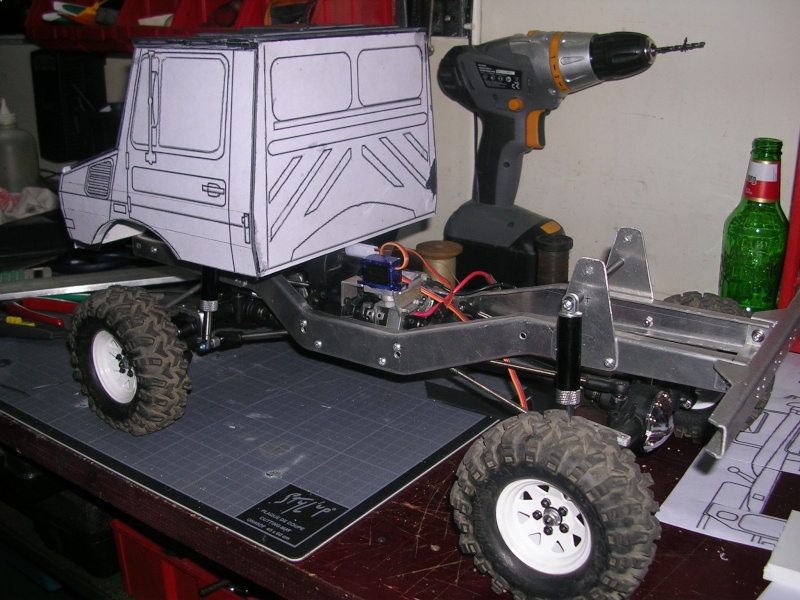

    Salut à tous,
    je me lance dans un projet scale. Vous découvrirez lequel au fur et à mesure de son avancée.
    La base étant une trans Axial avec dig maison et 2 ponts G Made, le reste devrait être plus homemade.
    Voici 2 photos pour patienter:
    Ce ne sont pas les roues définitives.

    Le chassis est bien...c'est toi qui la fais?... :yesd3:

    par contre à première vue les pneus sont à changer :mad3:

    Pour le chassis, je l'ai dessiné sur PC.
    J'ai ensuite découpé 2 formes identiques en contre-plaqué de 20mm et 2 flancs (plus large de 8mm de chaque côté) en alu de15/10.
    J'ai emprisonné un flanc entre les 2 formes en bois et j'ai rabattu les bords. Et voilà !
    J'ai assemblé les 2 flancs sur un skid en polyéthylène de 10mm découpé et percé pour recevoir la trans et les tirants.
    Evidemment ce sont des pneus Gmade que j'ai rasé, mais comme je l'ai dis, ce ne sont pas les roues définitives.

    Beau boulot sur le châssis mais tu aurais pris un chassis de CR01...
    Tu aurais économisé pas mal de matière grise et de temps ...
    :zunt3:

    Un unimog ? :blerp3:
    Pont portique.. Chassis qui se rapproche du modèle.. :tadaa3:
    Les pneus aussi :sarcas3:

    Evidemment, c'est plus simple.
    Seulement mon trip c'est de tout fabriquer, c'est tellement plus marrant !!

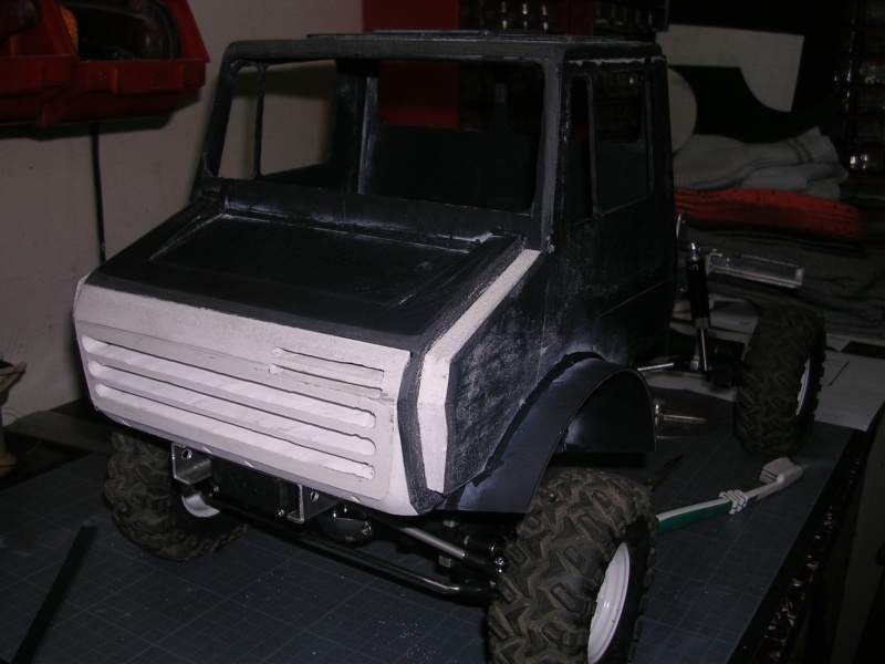

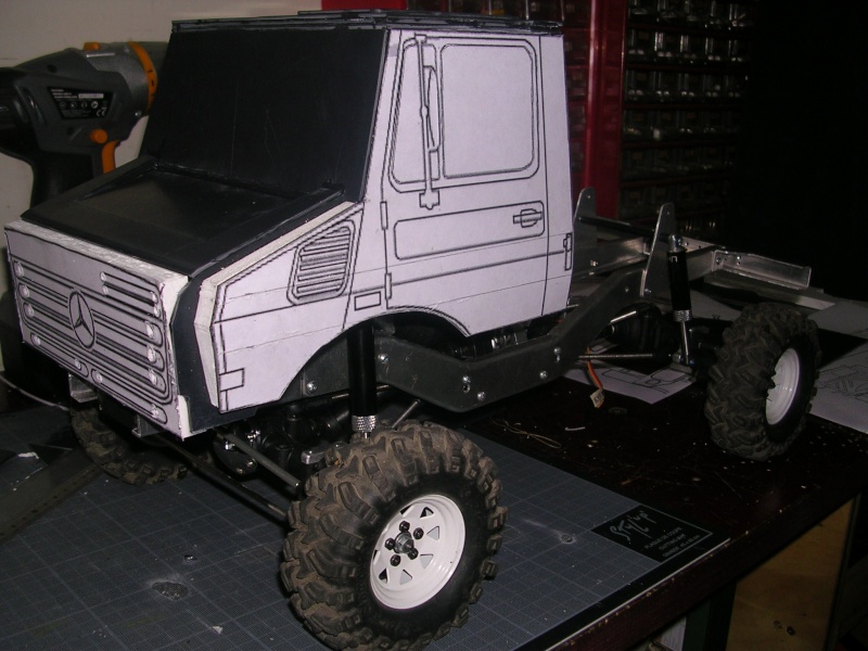

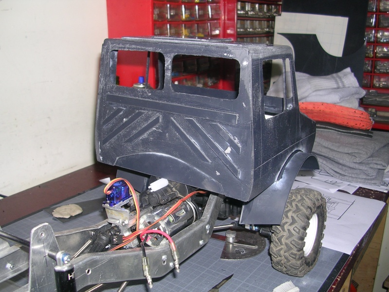

    Comme promis voici mon avancée
    le résultat: la cabine ébauchée en 5 heures.
    Demain j'avance sur les détails.

  17. sawblade
    cool, j ai le meme projet en tete... super bon debut!
    tu es au 1/10 eme pile poil? tu peux me donner la largeur de la carrosserie?
    c est sur qu avec les ponts gmade, c est le top... (je veux bien leur largeur aussi, tiens :wink3: )
    je suis de pres ton projet!
    tu vas le faire dans l'esprit truck trial?
    ps: si tu pouvais mettre une photo avec les roues du debut ca serais cool, pour voir si ca fait pas trop surdimensionné (la t es en 1,9? ca fait petit je trouve)

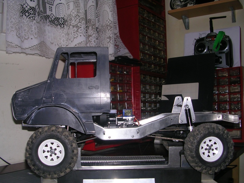

  18. zezeille
    zezeille membre
    5 Août 2013
    443
    32
    Ouais c'est ça, au 1/10 pile poil.
    La carro avec les gardes-boue mesurent 235mm de large et 200mm sans.
    Les ponts G made mesurent 212mm de roulement à roulement.
    La largeur totale actuelle est de 270mm, elle devrait être de 250mm mais ça ira bien comme ça.
    Les roues sont en 1.9 et font 110mm de diamètre. Je sais ça paraît petit mais ce doit être à cause de la hauteur de chassis qui devrait être environ 15mm plus bas.
    Je pense faire les finitions avec cette config, et puis j'aviserai sur les modifs pour le rendre plus harmonieux.

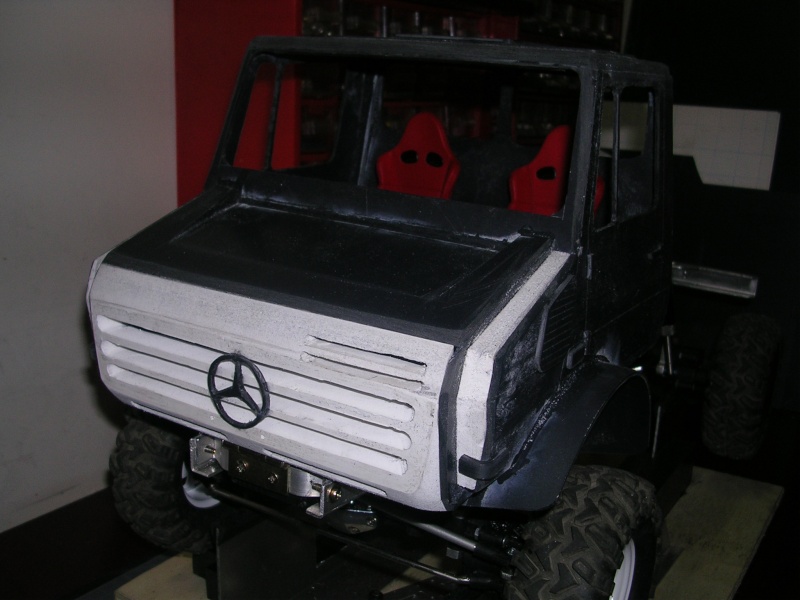

  19. zezeille
    zezeille membre
    5 Août 2013
    443
    32
  20. Pops it
    Pops it membre
    7 Mars 2012
    2 158
    339
    Bonne chance pour les finitions !!
    Mais ça va être sympa :yeah3:
    Et effectivement, ça choque les roues. J'verrais bien des roues plus grandes :ang3:
