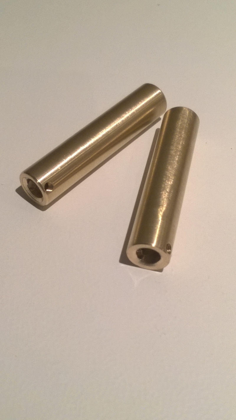

    J'aimerais savoir si certains d'entre vous ont déjà commandés cette pièce SSD : :)
    Elle est prévue pour elargire le pont , mais j'aimerais savoir de combien ?? :humhum:
    Elle est aussi prévue pour y être monté sur les coques SSD , mais peut ont les montées sur des coques d'origines scx10.....???
    Merci pour votre aide , c'est super urgent.........(y)

    La seule chose que je peux te dire poulet, c'est que les Beef Tube classique pour Scx-10 se monte sur les SSD, mais il faut genre poncer un chouille un peu de plastique dans ces derniers pour virer une "lèvre".

  12. benjiv
    5 433
    7 689
    Es tu certain de cela ?
    J'ai des beef tube pour mon BJ (ponts SCX10) et des beef tube SSD pour ma Willys (ponts SSD). Ils ne font clairement pas le même diamètre. Et autant il suffit sur les ponts SCX10 de meuler la lèvre extérieure pour mettre en place les beef tubes, autant si tu veux monter des beef tubes SCX10 sur des ponts SSD il va te falloir carrément reperce l'intérieur du pont ce qui risque de te le fragiliser car il ne restera pas beaucoup de plastique.
    Pour info, voici les dimensions d'un beef tube SCX10 :
    Et le poids qu'ils font par paire :
    En comparaison, les beef tube SSD font 17g la paire.
    Enfin, pour info, on trouve des beef tube classiques chez un vendeur allemand sur la baie :
    Beef Tube Tubes für Axial AX10 SCX10 Achsen 1 Paar Messing passgenau NEU
    Perso, l'intérêt que je vois aux beef tubes n'est pas tant de renforcer le pont mais plutôt de rabaisser le CG.
  13. sasacécé
    Désolé j'étais passé à côté de ta réponse Benj.......:(
    Alors mon but a moi est surtout de trouvé la largeur que j'ai actuellement , c'est à dire : largeur de ponts scx10 + élargisseurs de 12mm
    Car entre le poids de mon lj + les élargissseurs j'ai les du jeu de partout , donc j'aimerais supprimé les + 12 en trouvant des ponts à la bonne taille...(y)
    Mais j'ai peur qu'en mettant des beef cannelés + pièces de wraith je sois trop large......:(
    Me reste une solution (car il me faut du solide :hihi: ) acheté des coques de ponts de wraith et y faire crées des tubes à la bonne largueur par un tourneur / fraiseur...:humhum:

  18. tgenial
    tgenial Fabriquant
    27 Juin 2011
    684
    186
    Salut :)
    Tu peux les couper et les ressouder au TIG.
    Sinon, ça te fait 11mm de chaque coté en plus, que tu peux compenser en gérant l'offset de tes jantes
    L'AR60 est encore plus large
    Ca, c'est en acier pour AR60 230mm de pin a pin
    Ca c'est le SCX/XR10 shafts=>215mm de pin a pin
