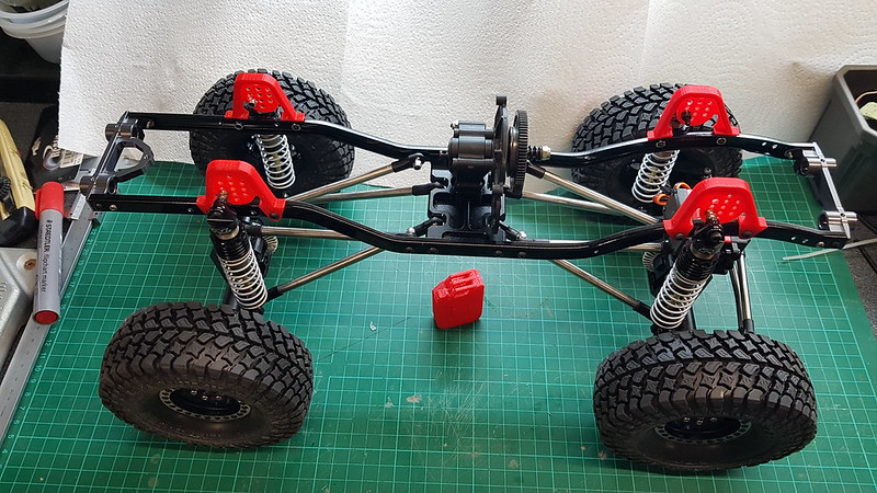

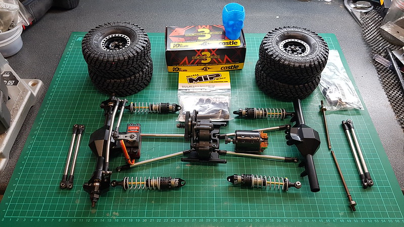

    salut à tous,
    j'ai un certains nombre de projet en cours, et c'est celui ci qui est en tête ! :cool: un truggy sur base de SCX10

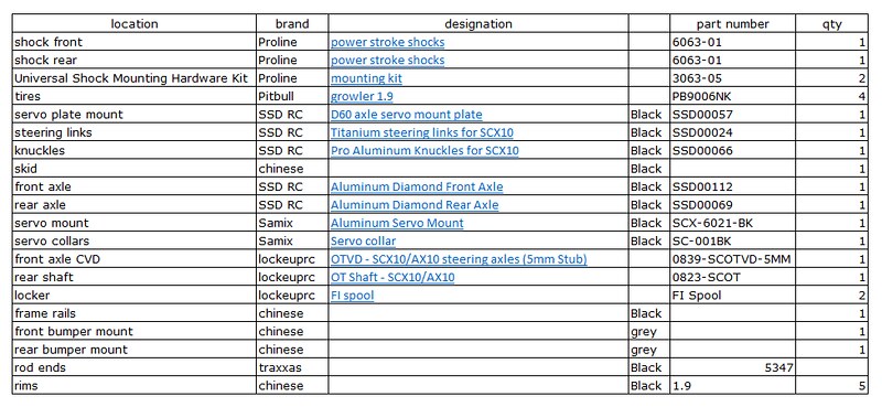

    lien google vous permettant d'accéder au fichier : scx10 - truggy - liste matériel.xlsx

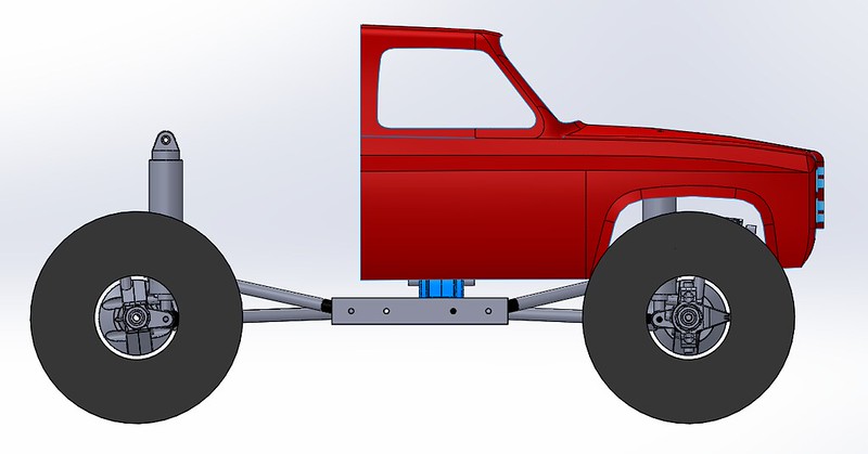

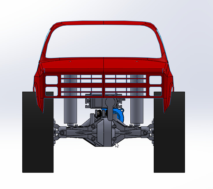

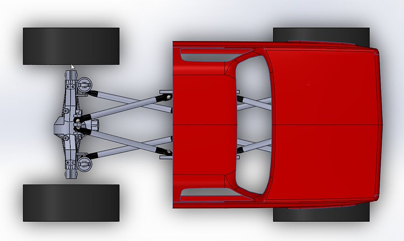

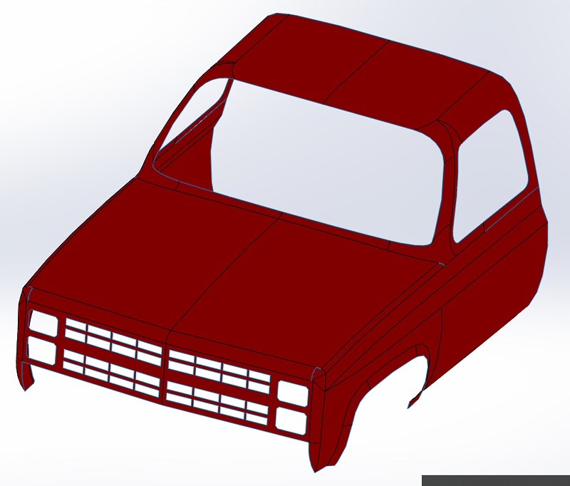

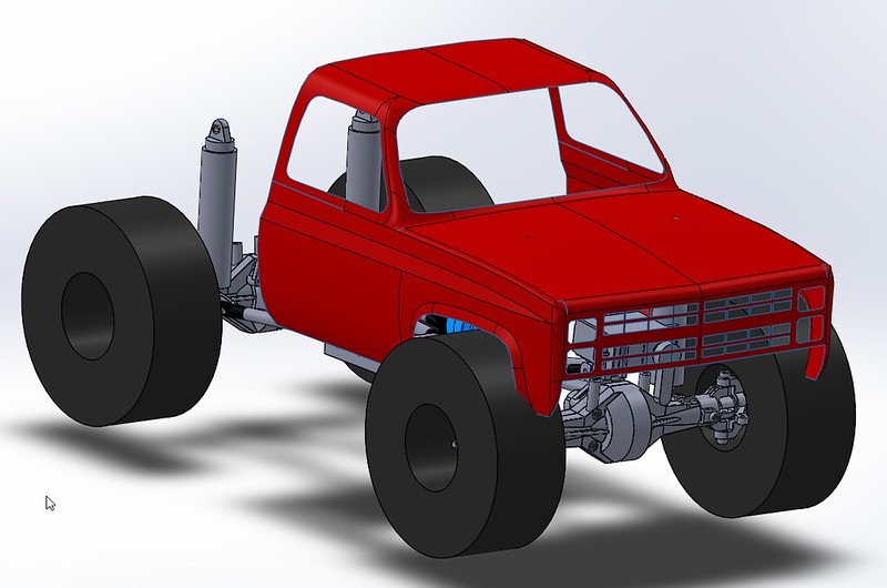

    Pour la carro, je suis entrain de la remodéliser pour l'imprimer moi meme ! une base de chevrolet silverado, un fichier que j'ai récupéré sur www.thingiverse.com

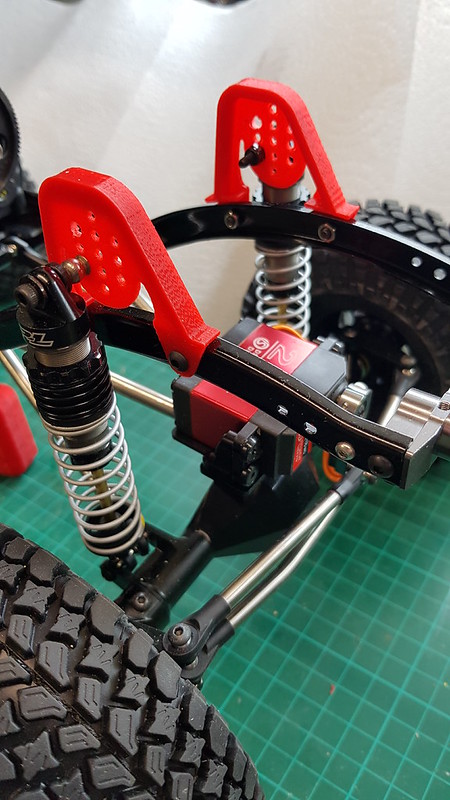

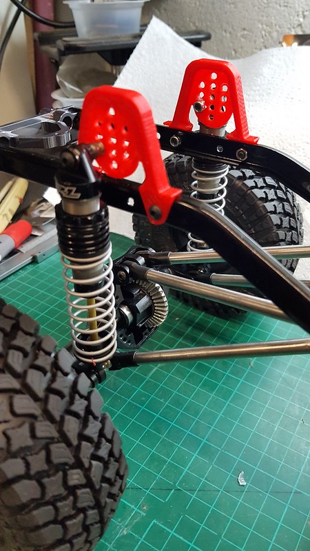

    j'ai imprimé les supports amorto, juste pour me rendre compte de l'ensemble.
    Je vais passer la motorisation sur l'avant avec un boitier de transmission au centre ! :D
    A+

    J'ai ate de voir ta carro imprimée. Je l'avais repérée celle là mais de savoir qu'il fallait 3 jours rien que pour imprimer la cabine (sans le compartiment moteur), ça m'a un peu refroidi.
