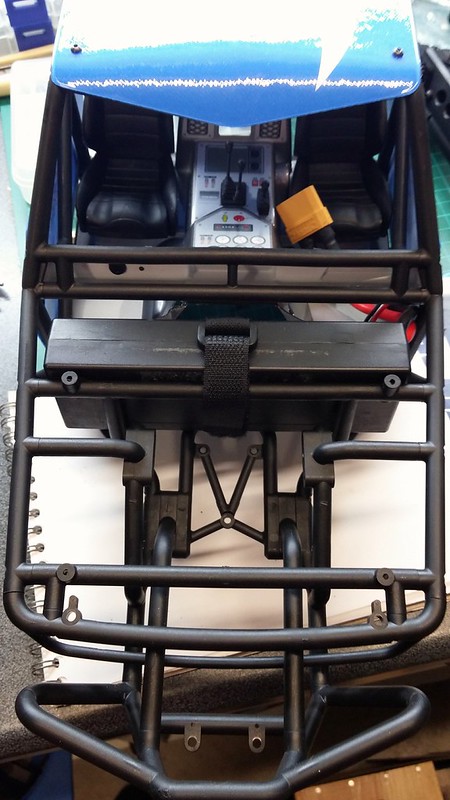

    J'avais mis un faux réservoir de yéti à l'arrière pour y caser le récepteur et le contrôleur des leds.
    Et une petite platine devant la batterie pour y fixer le variateur.

    Voici une petite photo de mon implantation avant.
    L'esc est quand à lui derrière les sièges dans le support accu .

    Perso j'avais le Manba max le bec et le recepteur tout devant ( sa rentre juste )
    Sinon vario et bec devant et le recepteur ( rendu etanche ) sur la boite a l’emplacement du servo de dig .

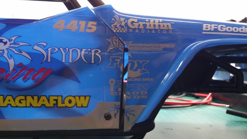

    salut,

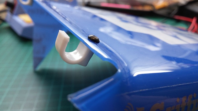

    le temps que toute l'électronique soit livrée, je me suis dis qu'il fallait améliorer l'accès à la batterie à l'avant ! :D
    Avoir un capot comme une voiture :

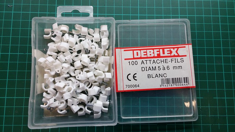

    j'ai fait cela avec des cavaliers électriques :
    Vu de côté c'est moins élégant, je n'ai vu qu'après sur le net la version kit qui se prête plus à cette modif au niveau des découpes :( :
    A+ pour les prochaines modifs ! :rolleyes:

    Les pontets électrique c'est le top pour les charnières.
    Et pour la fermeture j ai mis deux bouts de velcro et cela ne s'ouvre jamais, même avec les tonneaux:D

    et si tu faisait une petite découpe comme là où j'ai mis les trait rouge !!???? :D
    le varan apprécie ceci.
  7. mugen38
    20 871
    10 321
    sinon tu ajuste ton système de fixation !!! :cool:

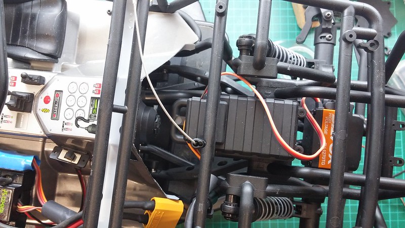

    salut à tous,

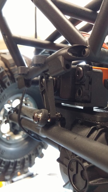

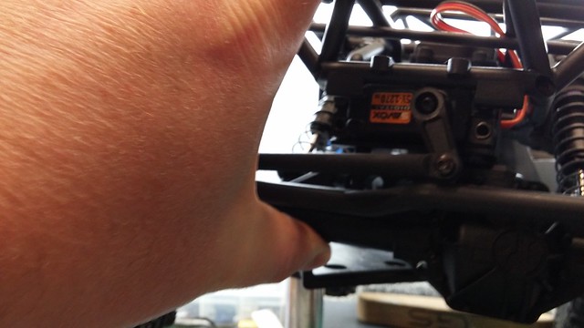

    suite au montage de mon SAVOX, je ne pense pas que cela aurait changer quelque chose avec un autre servo.
    Quand je comprime les amortos le levier du servo vient taper dans le châssis (n)
    Des idées !
    LV

    J'ai refait une platine qui permet de fixer le servo un peu plus en arrière pour le mien.

    même si je change le palonnier, je pense que je vais refaire la plaque support ! :D
  12. le varan
    le varan membre
    8 Août 2015
    450
    163
    fait !(y)

  14. aureli1
    aureli1 membre
    17 Juillet 2011
    467
    207
    Le mieux pour ton servo c'est de monter un kit panhard sinon ça touche toujours. Tu peux aussi poser 4 entretoises de bielettes sur les fixations du pare choc pour l'avancer plus qu'a l'origine.

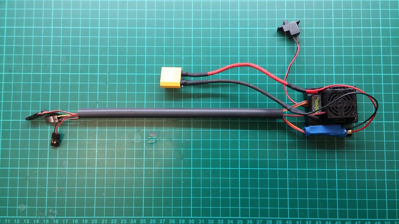

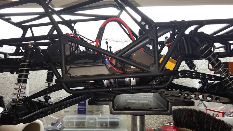

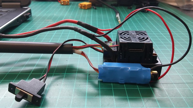

    L'ELECTRONIQUE :
    • Mise en place du moteur 25T KYOSHO récupéré chez le frérot et du servo SAVOX
    la rèf. :
    servo : Savox SV-1270TG Digital
    • ESC et BEC
    Gaine thermo pour protéger et rendre discret le passage de câble mais non chauffé !
    BEC soudé directement sur l'ESC
    Débranchement du + sur l'ESC car le Rx est piloté par le BEC. :rolleyes: par contre je n'ai pas coulé le fil car nécessaire quand branchement de l'ESC sur CC USB, petite gaine thermo dessus.
    les rèf. :
    ESC : AE-3 Vanguard #AX24260
    BEC : #CSE010-0004-00

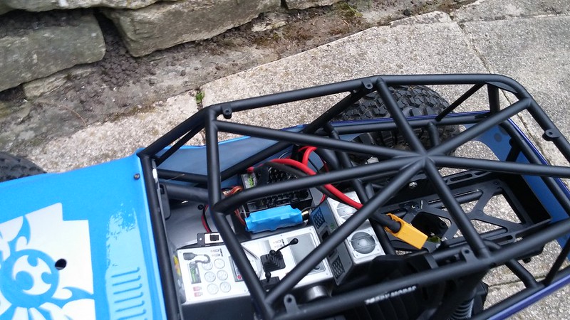

    • Implantation ESC & passage des câble
    L'ESC se retrouve à la place du passager car je manquais de longueur pour le passer à l'arrière
    Petite gaine pour protégé les câbles moteur
    Depuis j'ai mis aussi une gaine sur le câble du servo, pas sur la photo
    Implantation de la batterie devant

    j'ai dû inversé le moteur avec le CC USB, rien de bien grave
    j'ai compris pourquoi il fallait le réglage des EPA pour le servo, il secoue toute la voiture et bloquait les roues car il allait trop loin ! :D

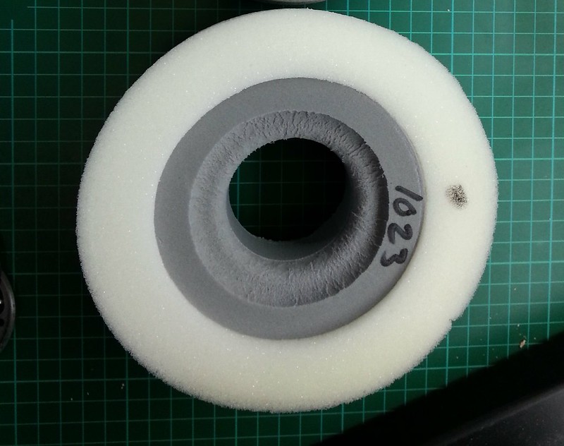

    ROUES & PNEUS :
    [​IMG][/url20160501_195455
    [​IMG]20160502_232027

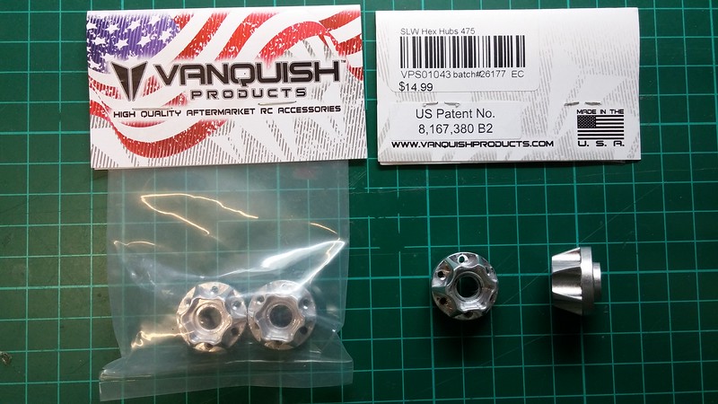

    • jante : #VPS02126 Vanquish Products 2.2x1" SLW V4 Beadlock Wheels
    • hub :#VPS01043 Vanquish Products 2.2 SLW Hex Hub Set (2) (.475)
    • pneux : #PRO10107-14 Pro-Line Interco TSL SX Super Swamper XL 2.2" Rock Crawler Tires (2) (G8)

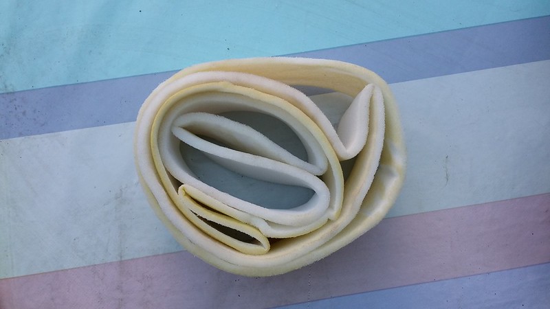

    • mousse :
    • A l'arrière : #CWR-1023 Crawler Innovations Double Deuce 6.0 Dual Stage 2.2 Crawler Tire Foam (2) (Standard/Firm)
    • A l'avant : #CWR-1022 Crawler Innovations "Double Deuce 6.0" 2.2 Crawler Foam (2) (Standard/Medium)
    J'ai supprimé le petit anneau en mousse extérieur sur toutes les roues pour donner un peu plus de souplesse et du grip.
    LV

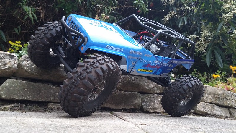

    Première sortie ce WE en forêt de Montmorency
    Belle zone de racine ! :D
