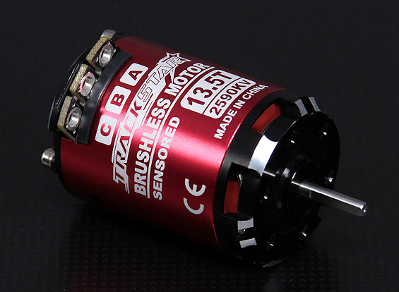

    Pour ma part contro Mamba max pro d'occasion (environ 100euros livré neuf) + moteur Bl Sensored HK d'occasion lui aussi (35euros livré neuf) le tout en 3S = 4 années sans soucis en utilisation poussieres, boue, sable, sous marin de temps en temps avec le plaisir d'un moteur BL sur un rock crawler.

    Salut, c'est un Trackstar 13.5T 2590Kv vendu 35$ livré à l'époque:

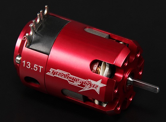

    Par contre je viens de voir qu'il n'est plus commercialisé chez Hobbyking qu'en 8.5T, ils l'ont remplacé par ce modèle vendu un poil plus cher (39$ livré depuis la Hollande):

    Auréli1,
    ton moteur est un 13.5T avec un Kv de 2590, comment faut il pour faire l'autre version en 13.5T en 3040Kv
    Par contre tout ces moteurs sont bien aéré ! :D
