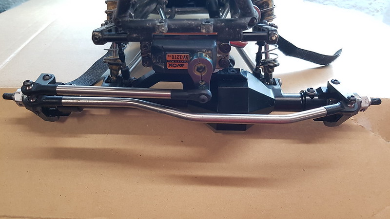

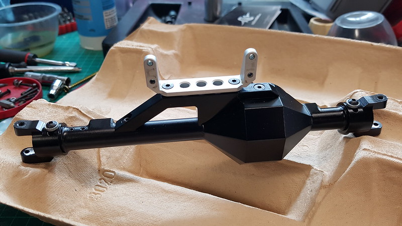

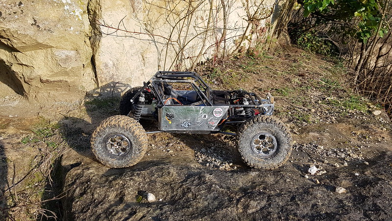

    salut à tous,
    suite à ma nouvelle motorisation, j'ai cassé un certain nombre de pièces d'ou mes dernières upgrades sur le pont AV et AR.
    PONT AVANT

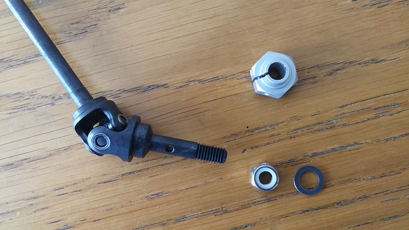

    Ayant cassé plusieurs fois mes cardans SSD et malgrè que SSD m'ait renvoyé en garantie les cardans j'ai craqué pour des Vanquish
    le looker avec un centrage 4 faces
    différence entre les spoolers vanquish et pour axe d'origine
    la ref :
    • vanquish #VPS08110

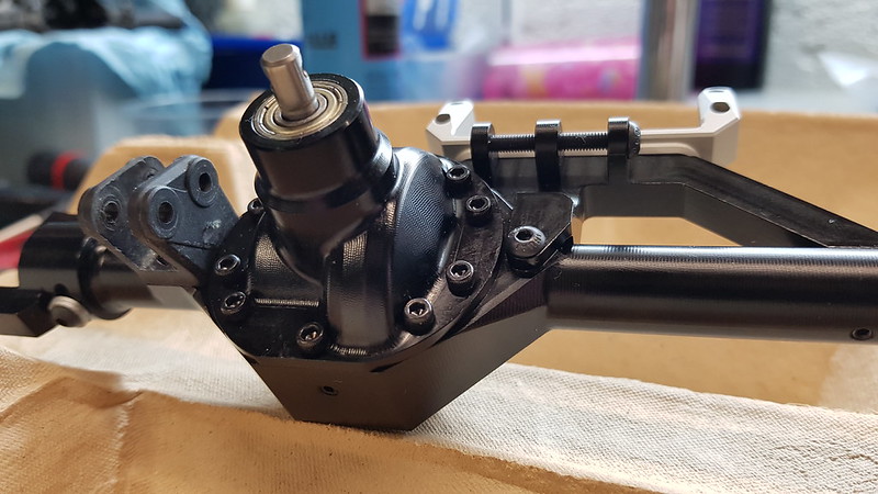

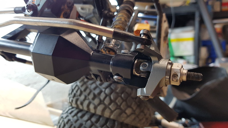

    Suite à cette upgrade la puissance était bien sur le train avant mais toutes les vis des C-hub se desseraient malgré la loctite et ont fini par arracher les filetages des beef tubes :mad:.
    Ils faut dire que les cardans Vanquish frottent dans les C-hubs c'est dans la doc vanquish qui précise qu'en fonction des marques il peut y avoir de l'usure ! :eek:
    J'ai dû passer au pont et c_hub's renforcé ! :D
    Pont SSD, C-hub STRC, bague Vanquish, support servo Vanquish
    J'ai ajouté malgré la loctite 242 des rondelles nordlock de 3
    on voit l'usure des cardans sur les C-hub, ils ont fait leur place ! :rolleyes:
    les refs :
    • pont SSD #SSD00058 et support tirant SSD #SSD00056
    • C-hub STRC #SPTSTA80062BK
    • bague Vanquish #VPS07510
    • support servo Vanquish #VPS07971

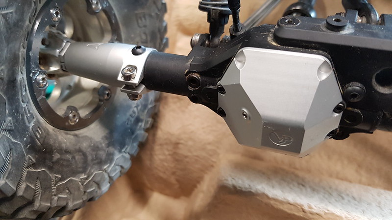

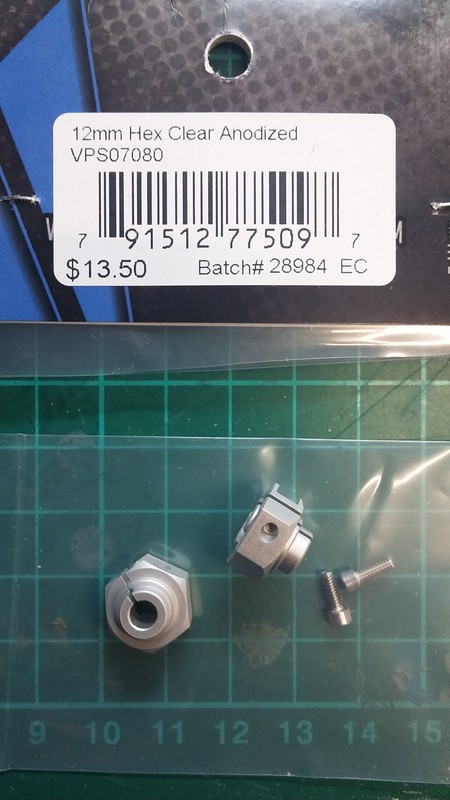

    Renforcement pont arrière et un peu de zolis pièces :

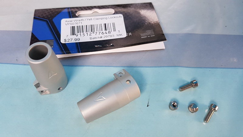

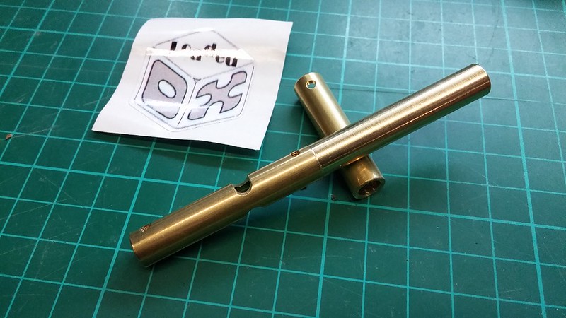

    Pour aller avec l'avant sans investir de trop :D, j'ai gardé le pont d'origine avec des beef tube, axe vanquish, embout de pont Vanquish, les hex de 12 Vanquish et pour le zoli : le capot scale Vanquish
    les refs :
    • Beef tube Loaded OX ebay
    • Axe de pont Vanquish #VPS08081
    • Embout de pont Vanquish #VPS07671
    • Hex de roue Vanquish #VPS07080
    • Capot de différentiel Vanquish #VPS03241

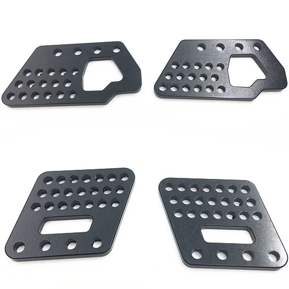

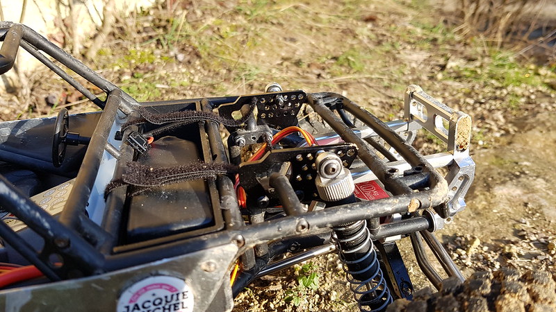

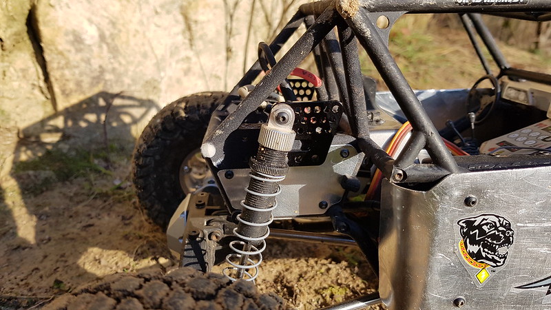

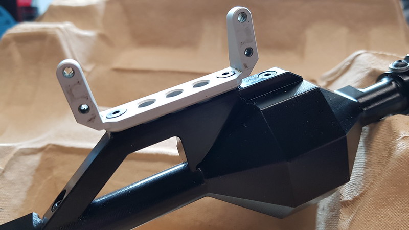

    j'ai toujours l'impression de me retourner, alors j'a idécidé de baisser le centre de gravité en investissant :D un micro billet dans des pattes afin de décaler les points d'accrocahge des amortos !
    avant :
    arrière :
    Après quelques franchissements le wraith passe mieux et se retourne beaucoup moins, pour la modique somme de 6€.
    ref : ICI
    A+
    LV

    si je peux me permettre ... sur mon ex wraith la meilleure config. niveau amortos étais :
    ceux de l'avant couchés au max
    ceux de l'arrière le plus droit possible
    et niveau huile , à l'avant être plus " souple "
    et à l'arrière être plus " dure " qu'à l'avant
    de cette façon quand tu grimpe , l'arrière de ton châssis ne " s'assied " pas !!!

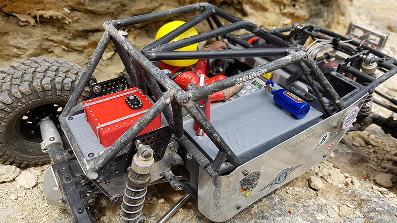

    bonjour à tous,

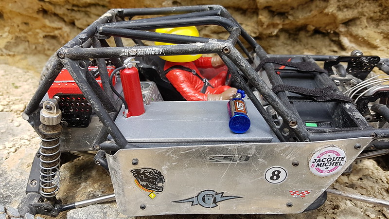

    les dernières modifs de la bête ! :humhum:

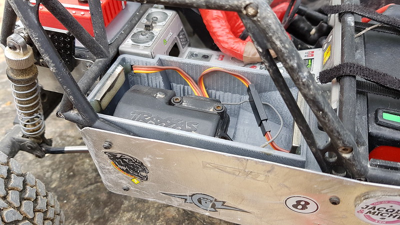

    j'ai imprimé un réservoir pour cacher l'ESC à l'arrière
    et une boite côté passager pour cacher le boitier du RX
    avec un peu de déco : bouteille NOS et extincteur !
    manque plus que le capot pour cacher la batterie et un faux moteur V8 à l'avant !

    L'extincteur est bien fixé... car vue le pilote :humhum:
  12. le varan
    le varan membre
    8 Août 2015
    450
    163
    moi bourrin, NON ! :rolleyes:
    il est collé à la loctite ! :D
    gicab apprécie ceci.
