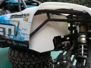

    Lors de sortie boueuse et/ou poussiéreuse en général on se retrouve avec toutes l'électroniques teignant dans une belle bouillasse ou poussière, j'ai réalisé un petit part boue/poussière tout simple :
    [​IMG] [​IMG]
    [​IMG] [​IMG]
    Version #1
    J'ai pris une feuille de PP que j'ai découpé et collé avec du double face épais. Je pense la visser directement dans le châssis et faire des plis prononcer au niveau de la zone de direction.
    Version #2 à venir.
