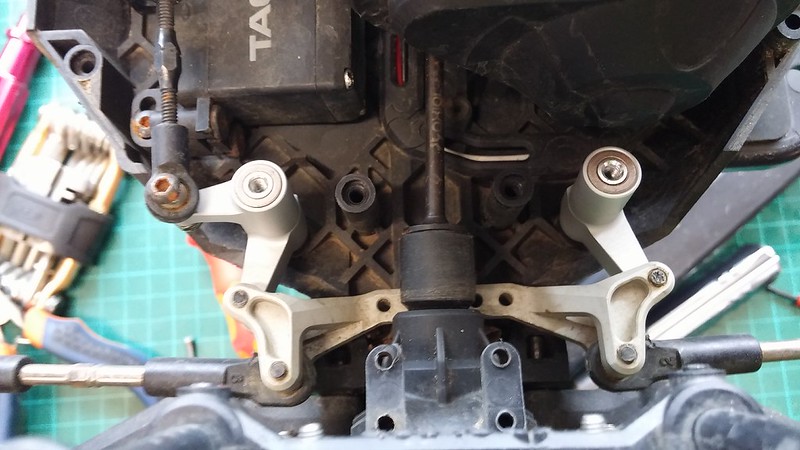

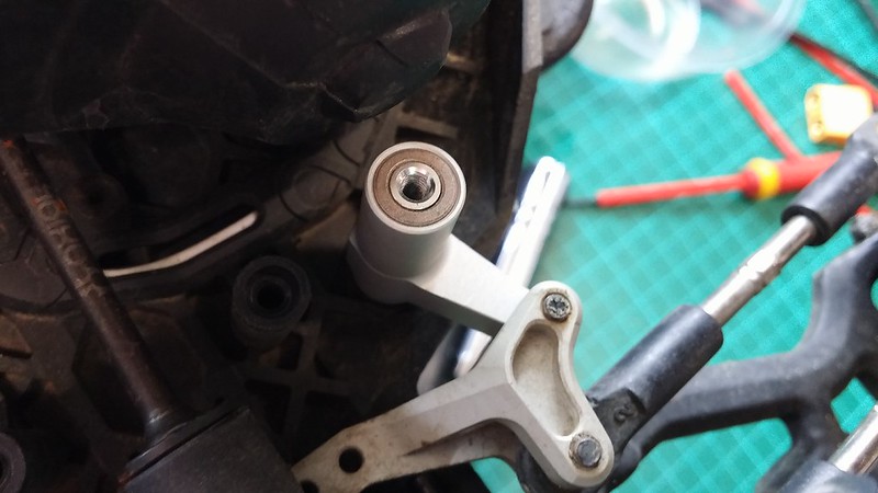

    Bonjour à tous,
    mes dernières modifs sur la direction :
    Suppression des palonniers en plastique et du save servo par la version Vanquish alu :
    Ainsi que le remplacement des petits roulements tous rouillés par des bagues auto lubrifiées Traxxas
    J'ai dû modifié la longueur de la biellette du servo car elle était trop courte, plus qu'à espérer que le servo ne va pas s'envoyer en l'air :humhum:
    les refs :
    • Bell cranks Vanquish #VPS07811
    • bague auto lubrifiée Traxxas #3775
    A+
    LV
