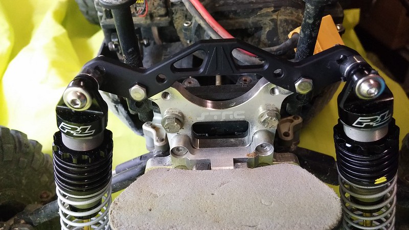

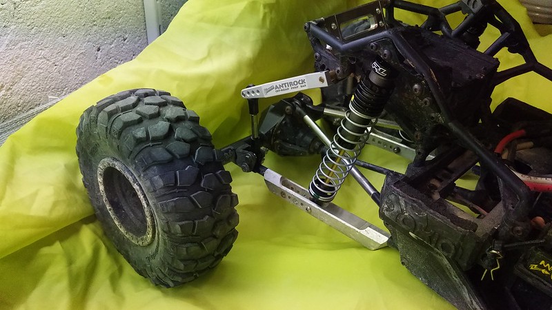

    mes dernières upgrades, je me suis focalisé sur les suspensions :humhum:
    changement :
    • Des amortisseurs par des Proline Power stroke
    [​IMG] [​IMG]
    avant/après
    les refs :
    • avant proline powerstroke #6063-01(traxxas slash arrière)
    • arrière proline powerstroke #6275-00
    • support amortisseur avant de chez Vanquish
    monté actuellement à l'envers (va peut être se retrouver sur les PA)
    Ramponne dans le chassis supérieur quanq on verrouille, par contre sans cette pièce les amortos ayant une course supérieure à ceux d'origine, en plein expansion se sont les tirants de chasse qui limitent la course :(.
    Va falloir réfléchir ! :love:
    la ref :
    • vanquish #VPS07770
    • Barre anti rouli arrière de chez Vanquish
    la ref :
    • vanquish #VPS07691
    Avec les amorto à l'avant le Yeti traite moins le nez par terre ! :p Les essais ce WE ! :D
    pour info j'ai retiré les straps AV/AR limitant la course. :rolleyes:
    A+
    LV

    Salut Le Varan, alors un retour sur ces suspensions PL arrière? Tout le monde semble dire que c'est le top!
  18. le varan
    le varan membre
    Aug 8, 2015
    450
    163
    j'ai fait qu'une sortie avec, faudra voir après quelques WE.
    Par contre le sway bar VP est super fragile au niveau des petites vis, une était déjà dure au montage et a fini arraché:mad:, il repart aux US sous garantie ! :D
