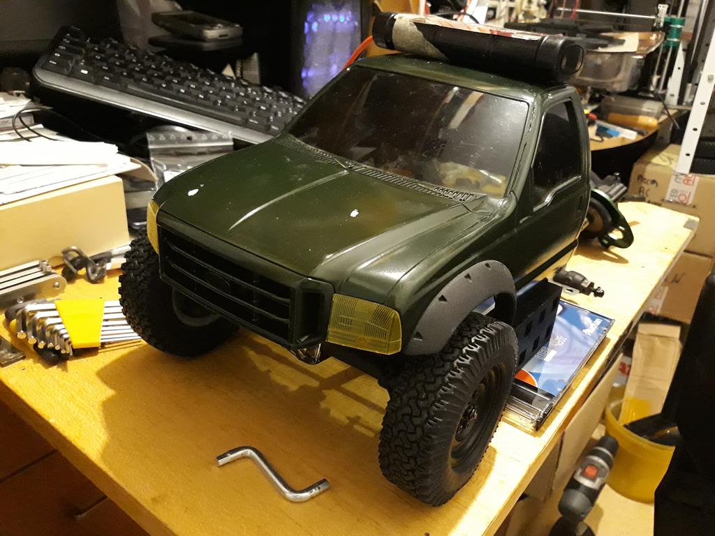

    Ce qui traine, avec ça faut que je fasse un scale performant, enfin je vais essayer :

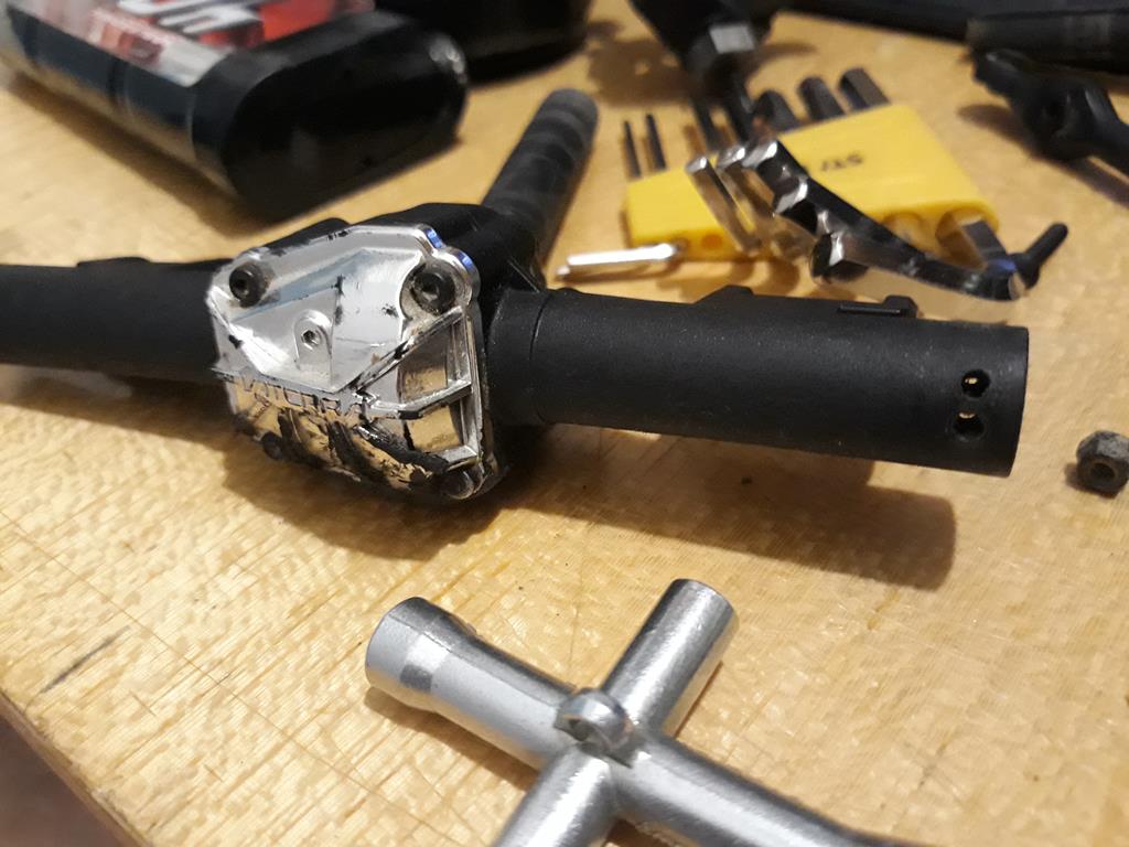

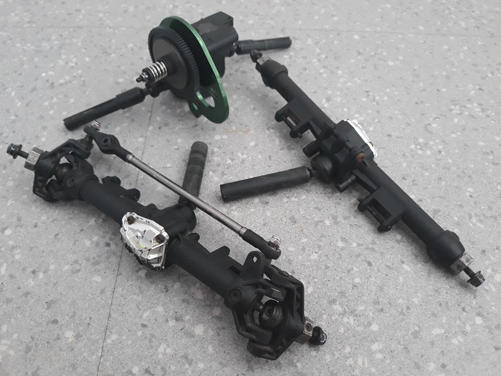

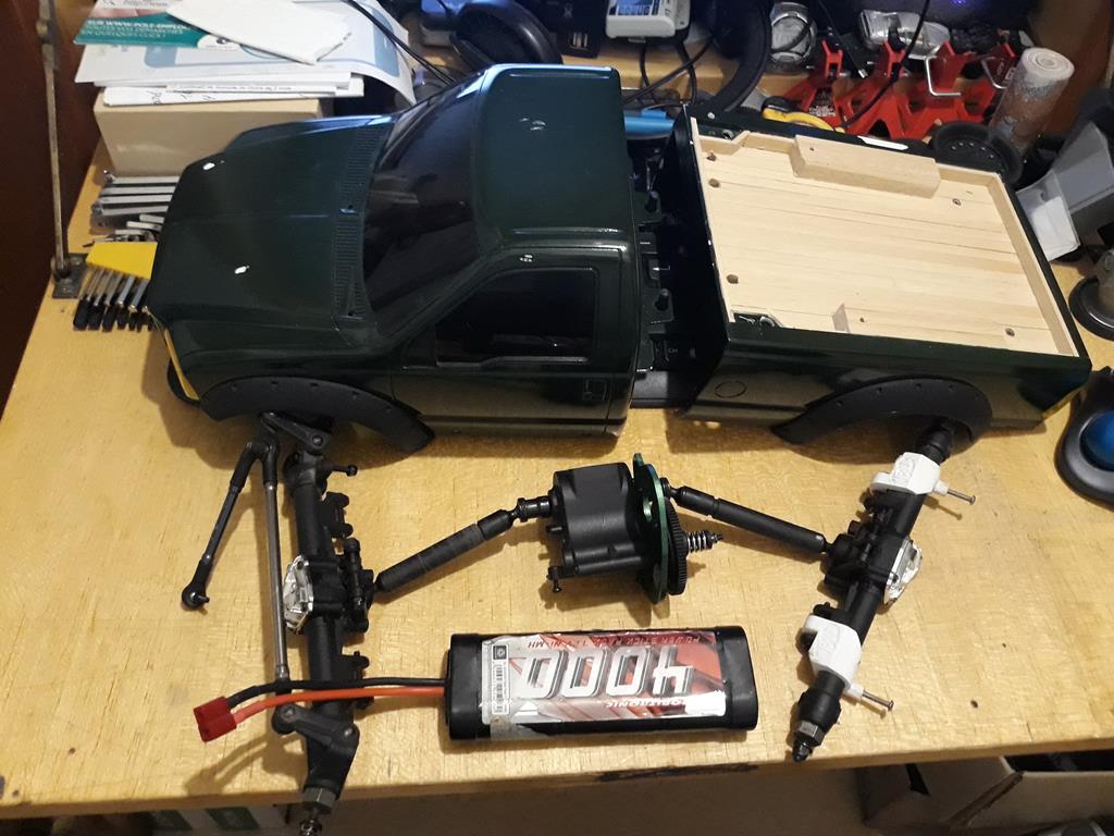

    Modification des ponts avec rajout de quelques degrés d'angle de chasse et reposition de la barre de direction.

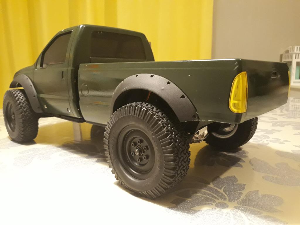

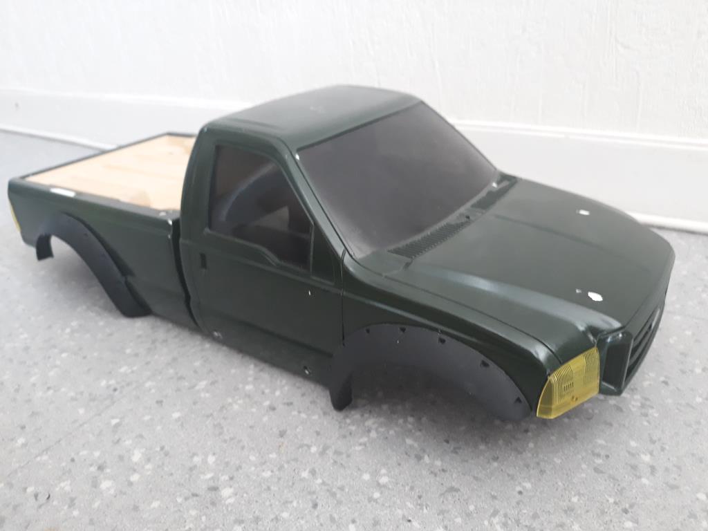

    La carro un peut optimiser devant et derrière:

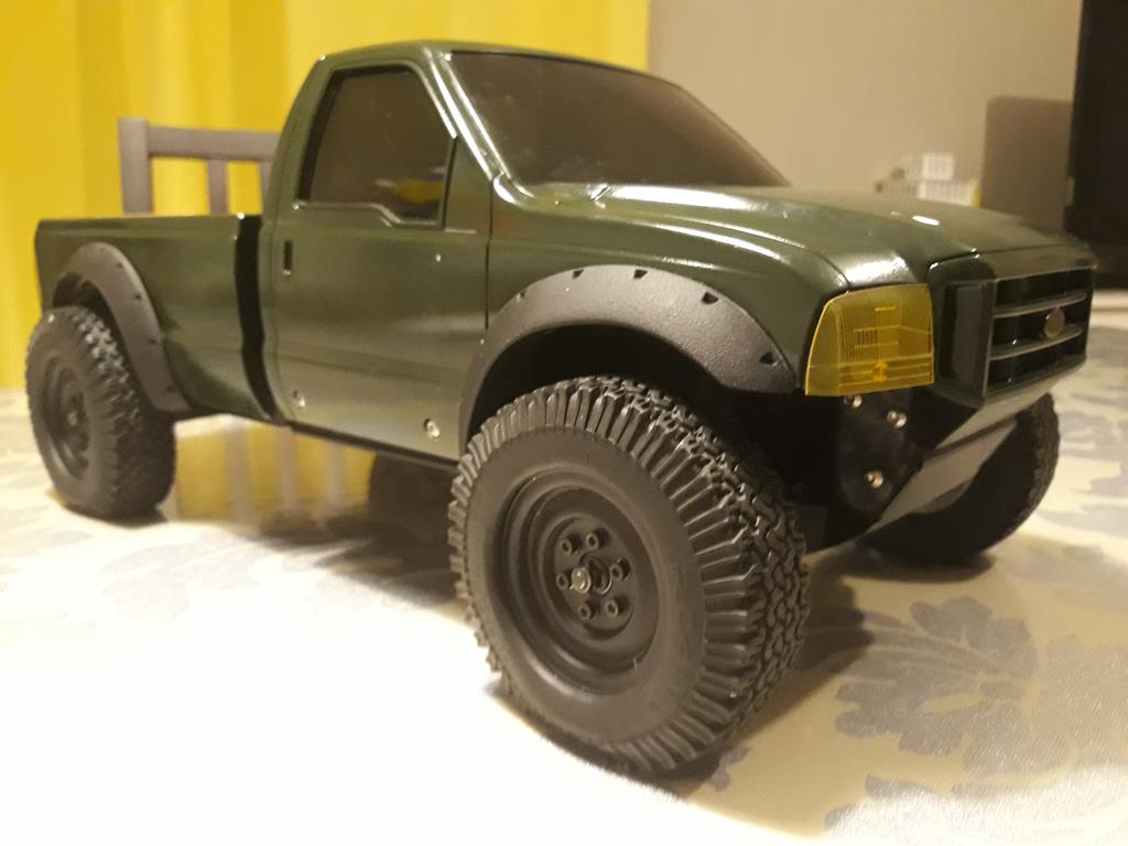

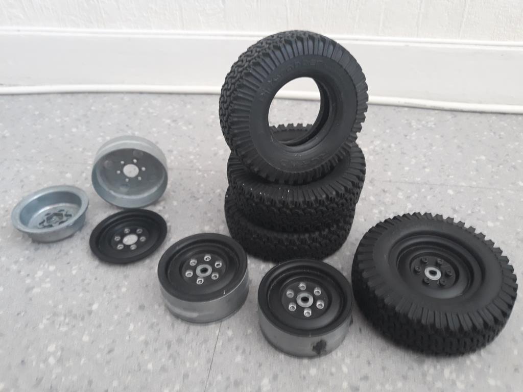

    Les pneus et jantes qui trainais :

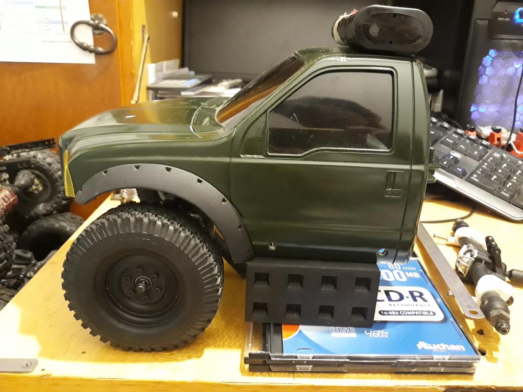

    Positionnement a blanc et début des prises de cotes :
    Patience pour la suite, l'imprimante tourne.
    :hihi:

    Je crois que j'ai toutes mes pièces pour attaquer le montage.

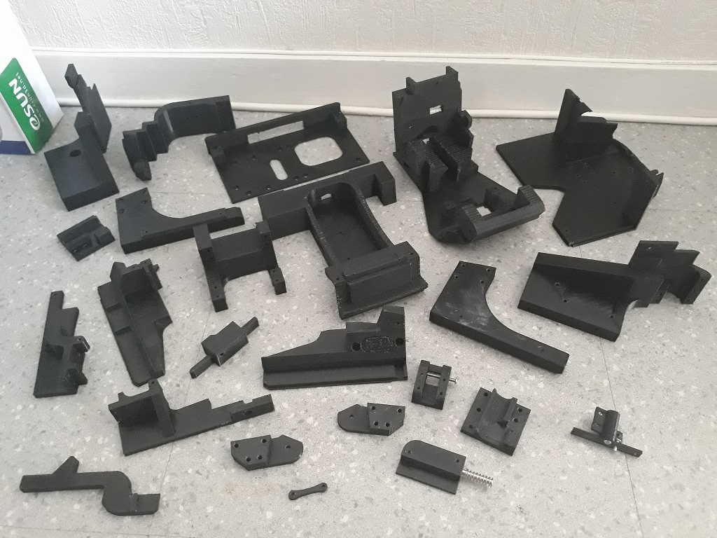

    sympa toutes ces pieces en 3D !! ta conception ?
  6. Nicolas
    Oui.
    Je suis en train de le monter, je mettrais peut etre en ligne pour ceux qui veulent faire pareil.

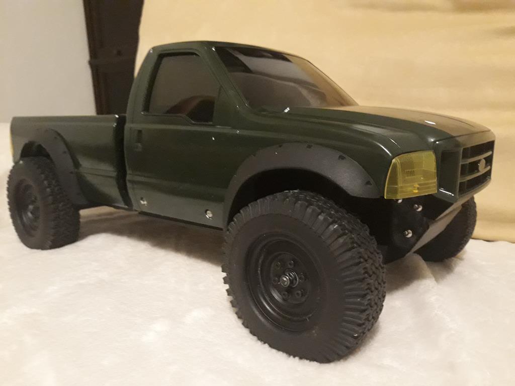

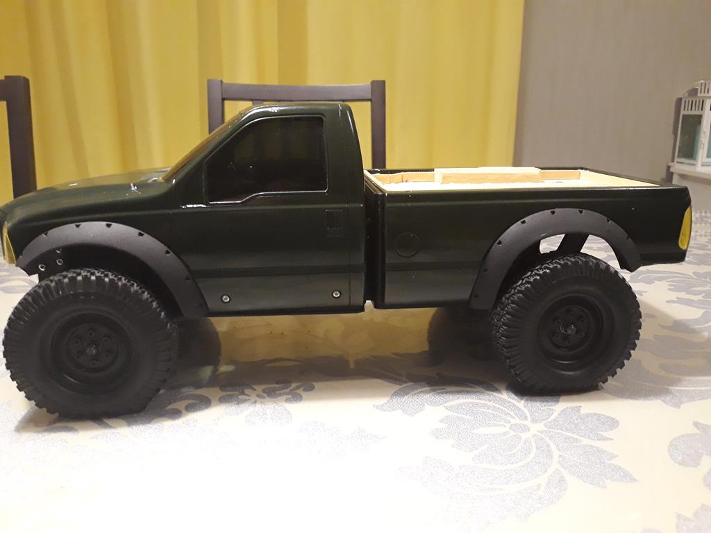

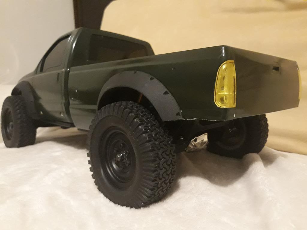

  7. Nicolas

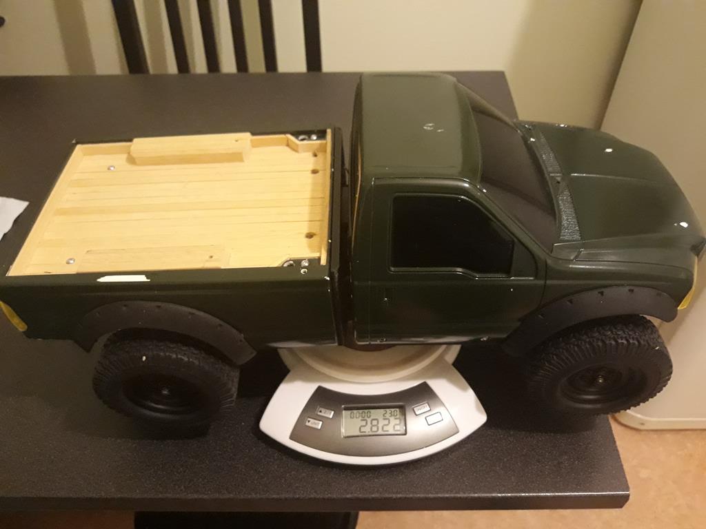

    Montage, démontage, modif, réimpression, remontage, ......

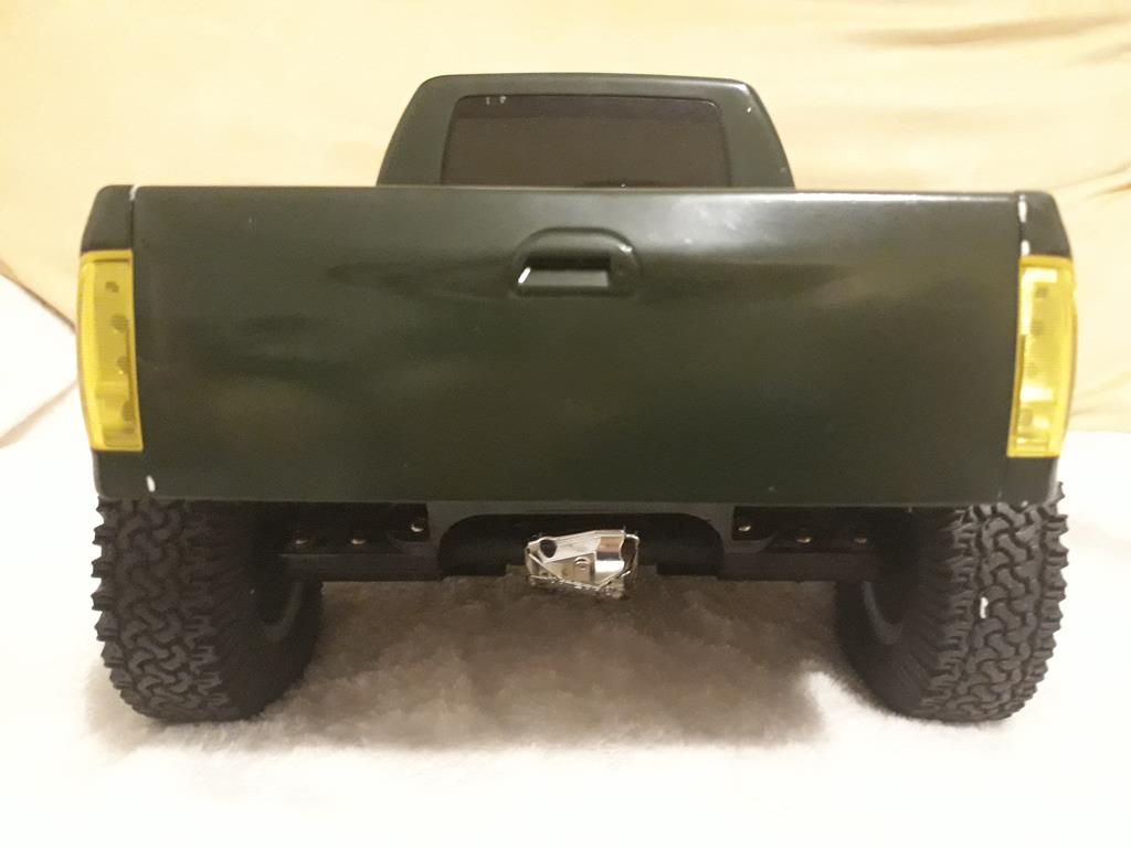

    Pour arriver là :
    Poids a vide (avec moteur et roues) : 2,82 kilo
    Poids de l'électro + batterie : 0,55 kilo
    Poids total : 3,4 kilo
    Il reste encore quelques petits ajustements.
    (y)
    vintage60 et fb11 aiment ça.
  8. fb11
    36 300
    Génial ! Tu avances vite dis :bravo: .
  9. Daug

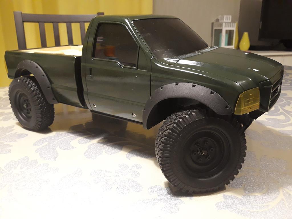

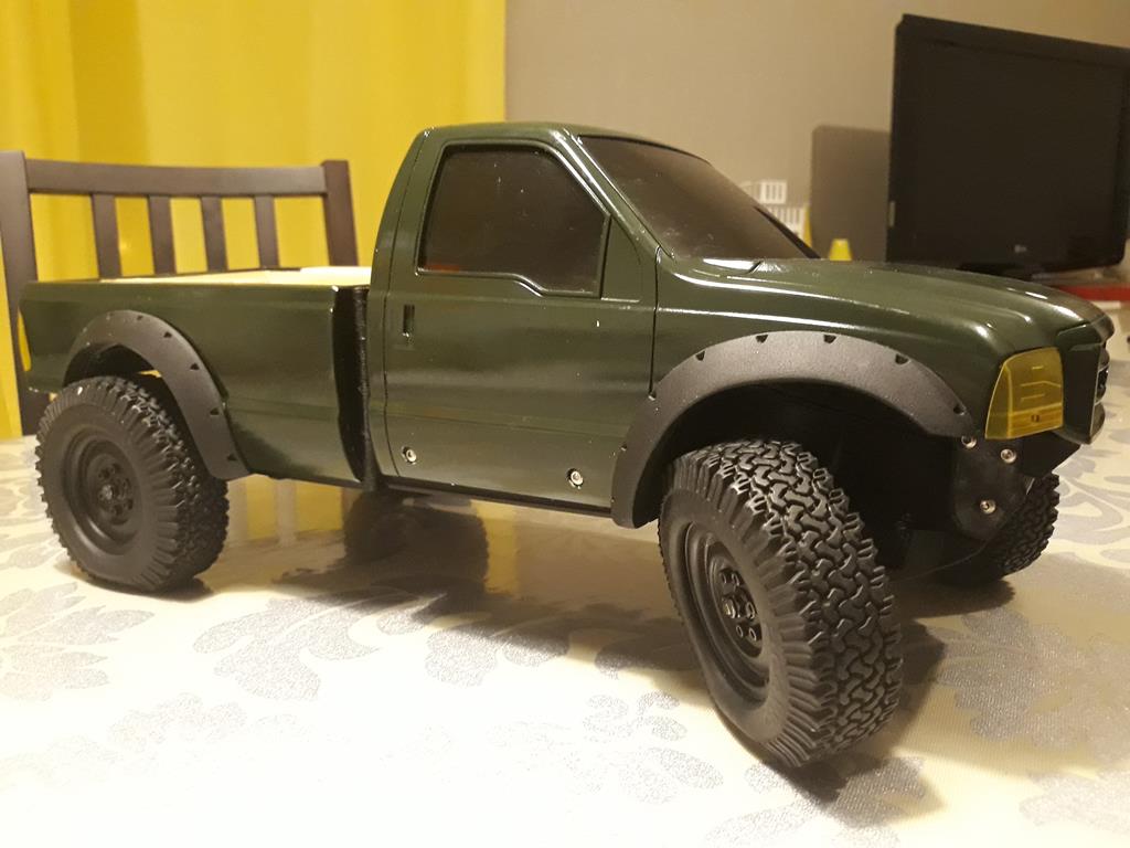

    Il est genial ton pick up. Beau boulot. Je sais pas pkoi Il me fait penser a un pick up style cartel colombien....j adore...(y)(y)
  10. Nicolas
    Pour le style c'est que de la récup.
    La carro était déjà comme ça quand je l'ai acheter . Pneus et jantes trainais dans les tiroirs et les ponts hyper fiable de mon Ascendeur.
    Et un croisement de pont de malade.
    :hihi:

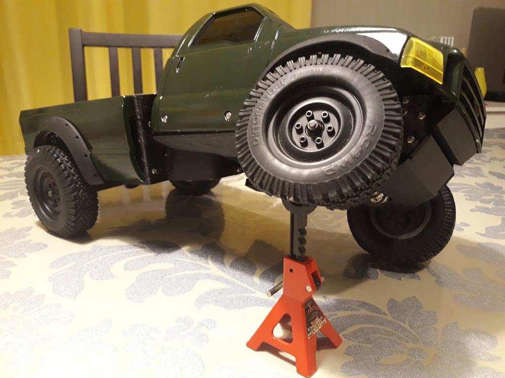

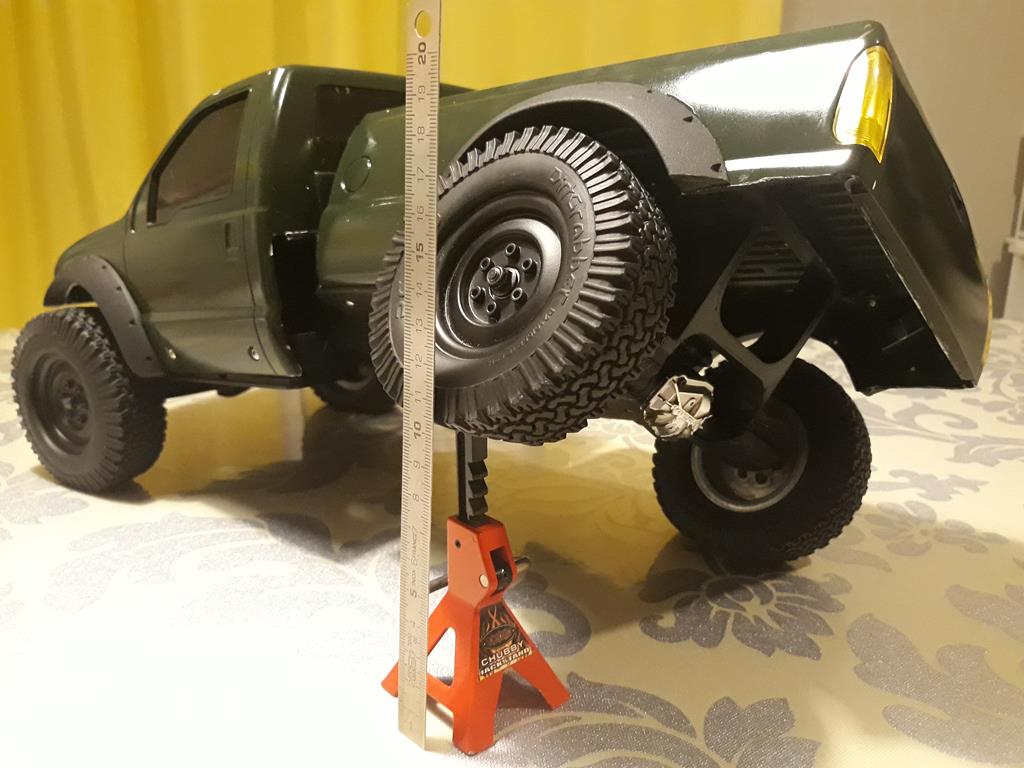

  11. Nicolas
    10 cm de croisement de pont.
  12. vintage60

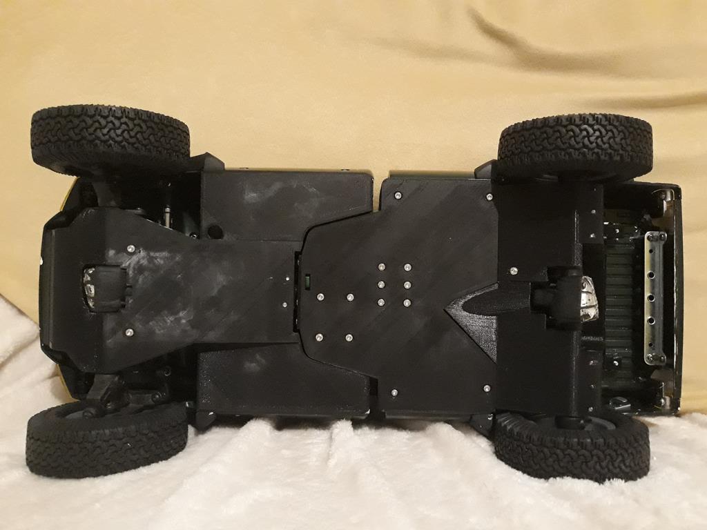

    Et sans la carro les dessous ressemblent a quoi ??
  13. Daug
    On ne matte pas sous les jupes des dames. Pas bien. :hihi::rolleyes:
    En tt cas elle est simple et efficace j adore le look. (y)(y)
    vintage60 apprécie ceci.
  14. Nicolas
    Le coquin il veut voir les dessous :
    :hihi:
    Et enfin la particularité :
    Bien sur le pivotement est verrouillable de la radio sur plusieurs positions : -30°, -15°, 0° , 15° et 30°
    Et pas de torque twist car la boite de trans est sur le demi châssis arrière où est aussi fixer en rigide le pont arrière.
    L’accu est poser sur le différentiel avant au plus bas pour optimiser le CG.
  15. vintage60

    Sympa le pivot, le pont AV est fixé rigide lui aussi ?
  16. Nicolas
    Oui le pont avant est fixé a un demi châssis comprenant la batterie et l'électronique.

  19. Nicolas
    Je suis vert, ça existe en vrais et tu a même le nom :hihi:
    Moi qui pensait créer un truc simple et performant pas très scale.
    Je ferais plus de photos en détail après .
    La j'ai des pièces qu'il faut modifier, comme un coté qui frotte, faire le support électro, fixer le servo de direction, ....
    Oui j'avais pas ça en stock dans mes tiroir.
    Pas de suspension = pas mal d'avantage.
    -Pas de débattement donc carro au plus bas
    -Pas de liens et amortisseurs donc gain de poids et de place
    -J'ai pu coller la batterie au plus bas et le plus en avant pour le CG
    -Dans les devers pas de détente si amortisseurs drop.
    -Pas de torque twist.
