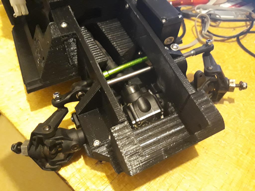

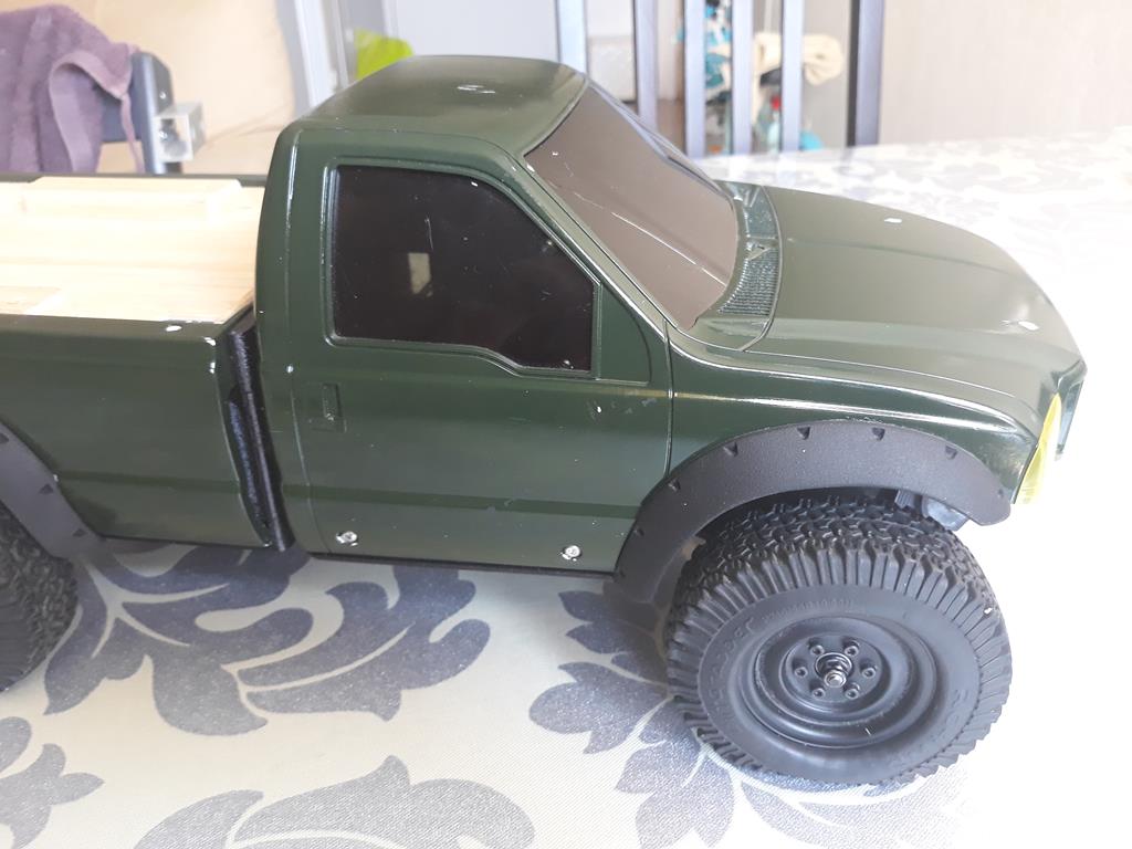

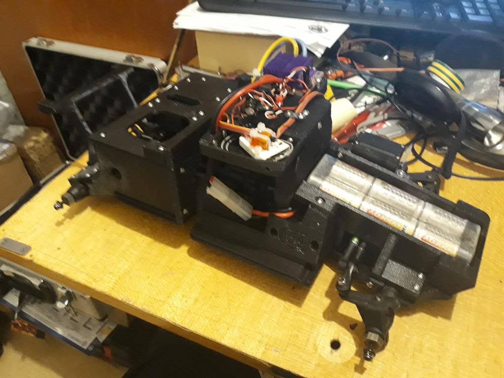

    La suite du F350 :

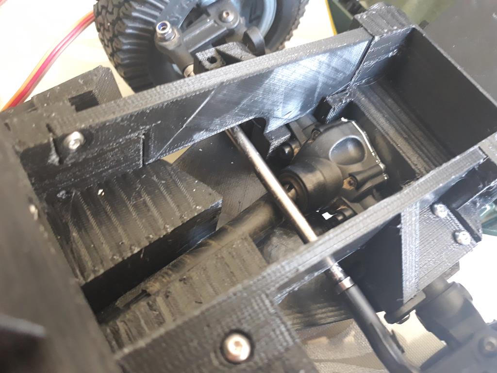

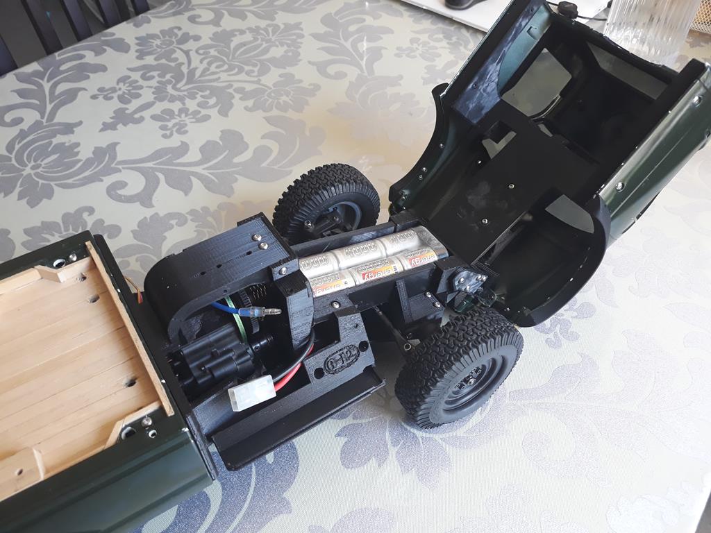

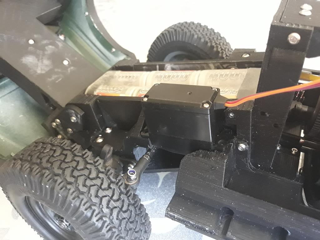

    L’accu placé au plus bas, poser sur le diff le long du cardan.
    Et l'emplacement du servo de direction non encore monté.

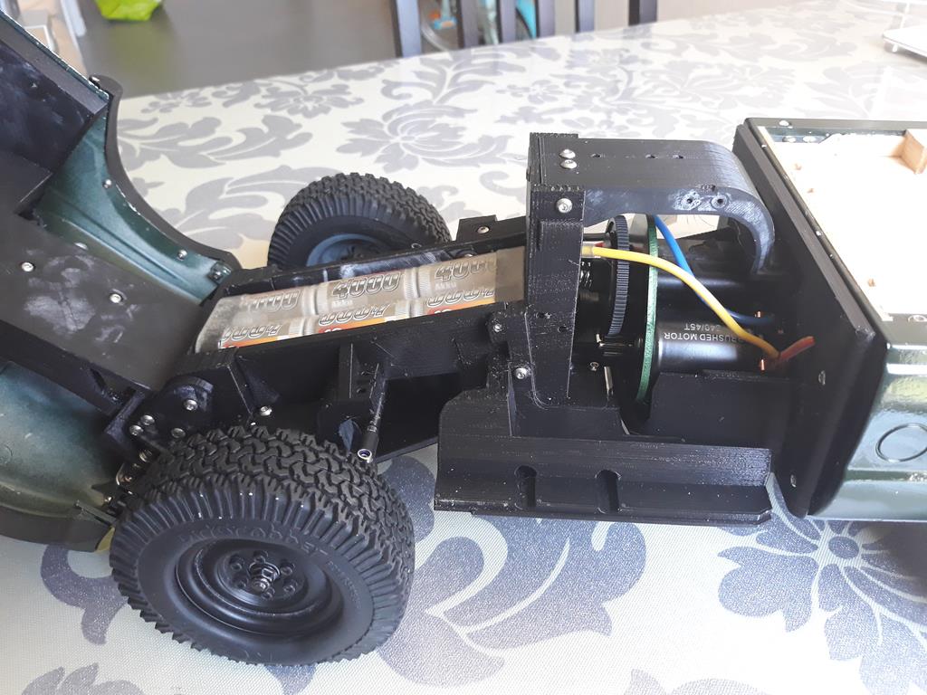

    L'articulation avec châssis a plat et en croisement :
    Empâtement de 300, centre de gravité à 165 .
    Je pense que je peut gagner en virant le plancher en chêne de la benne. :p
    :good:

    C'est géant comme système, ça se rapproche du principe de la caisse auto-porteuse.. et l'articulation sera montée sur roulements?
  10. Nicolas
    Non j'ai fait au plus basique. Une vis de 3 mm a travers le plastique.
    Il ya un endroit devant la boite de transfert ou j'ai pas asser de place pour des roulements.
    Mais des petites pièces facilement imprimable en cas d'usure.
    je verrais a l'usage.

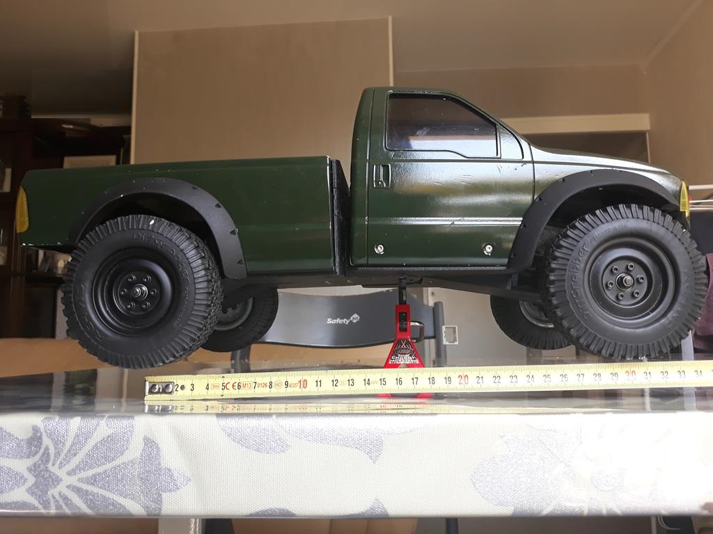

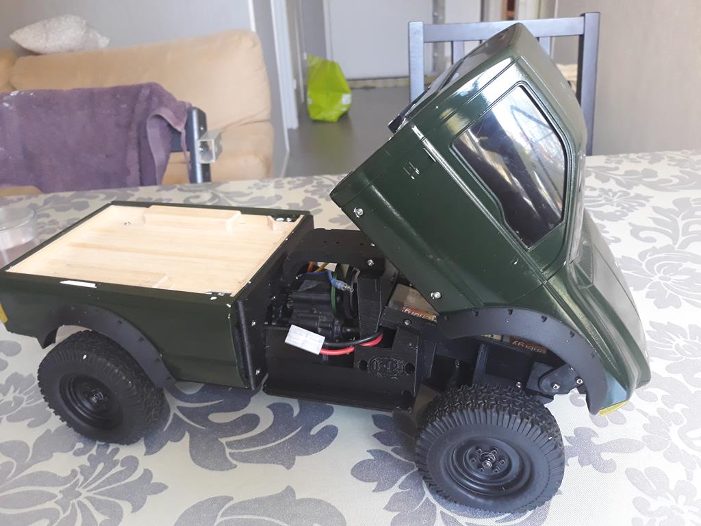

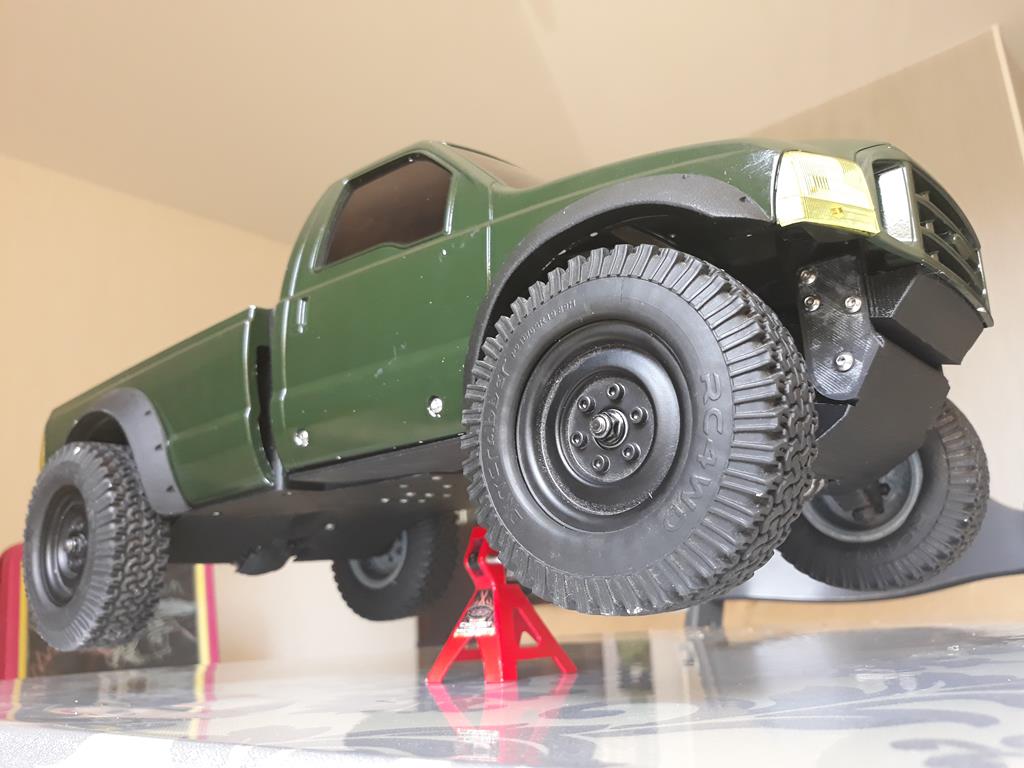

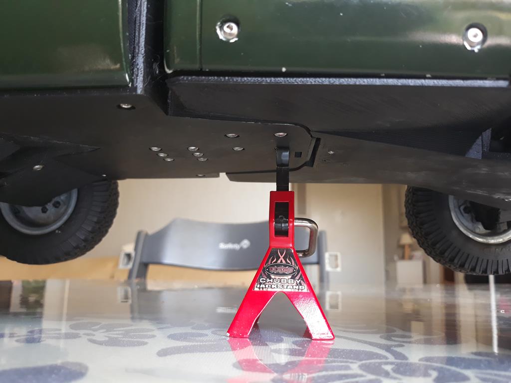

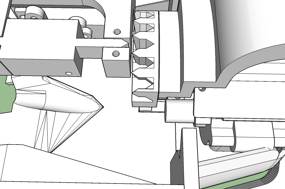

    Petit test du F350 aujourd'hui :
    -Dévers jusqu’à 48°
    -Monter jusqu’à 55° ,après mon paillasson manque de grip sinon je pourrais mettre plus d'angles.

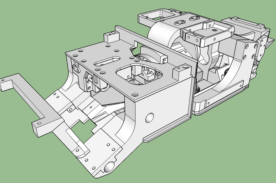

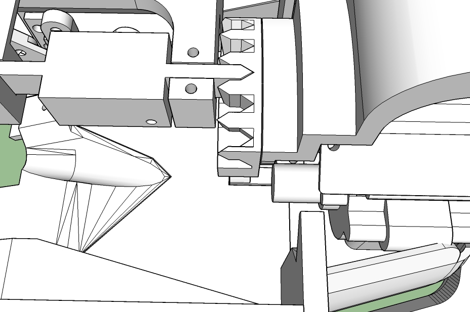

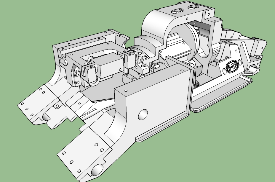

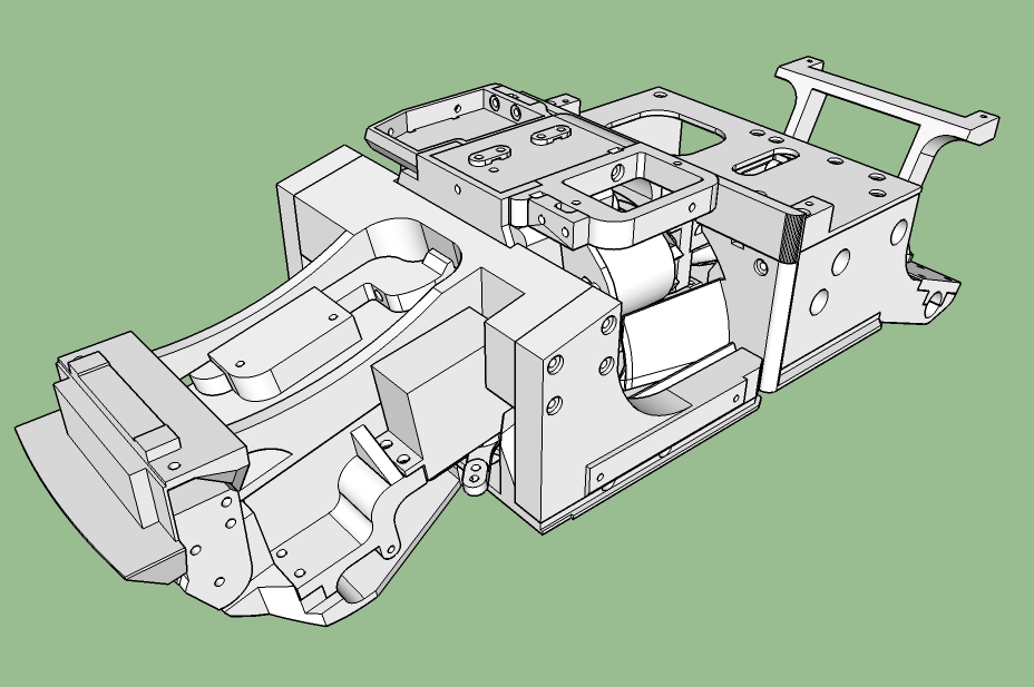

    Et voici l'ensemble des pièces 3D et le système de blocage.
  13. fb11
    Ça fait un sacré boulot de conception et impression ! :bravo:
  14. sawblade
    Ah oui, je comprends mieux le système de blocage de rotation.

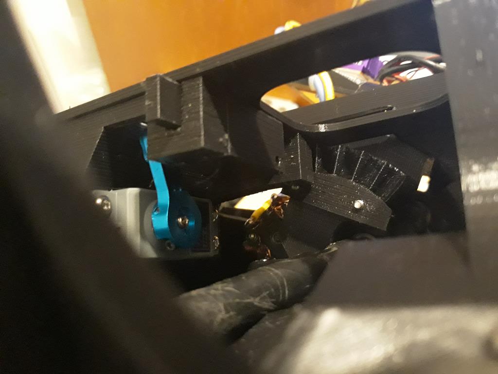

  15. Nicolas

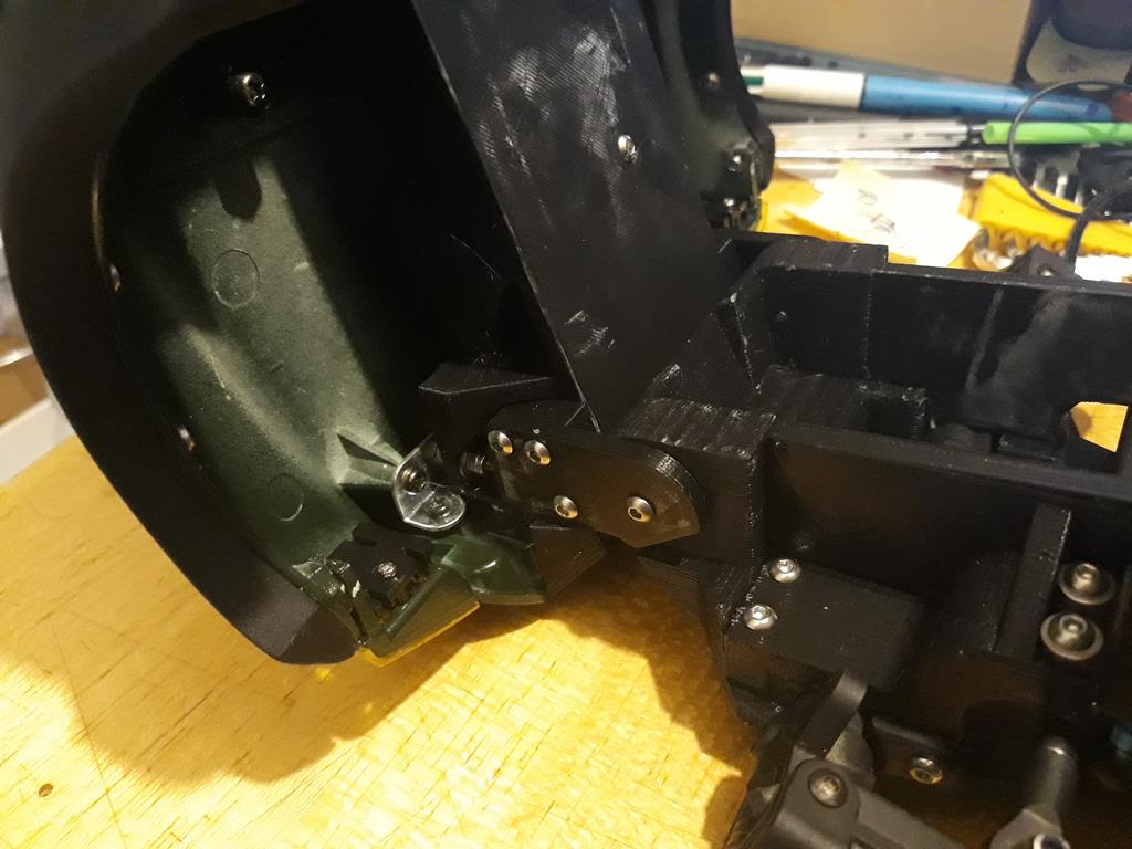

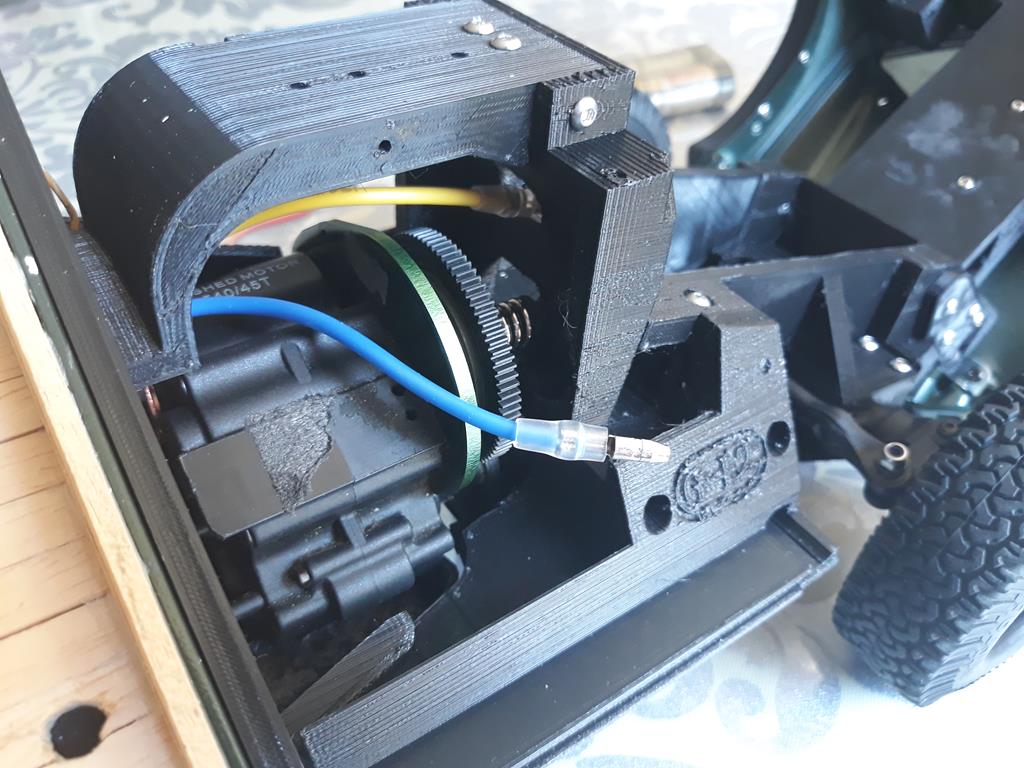

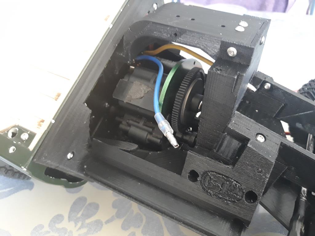

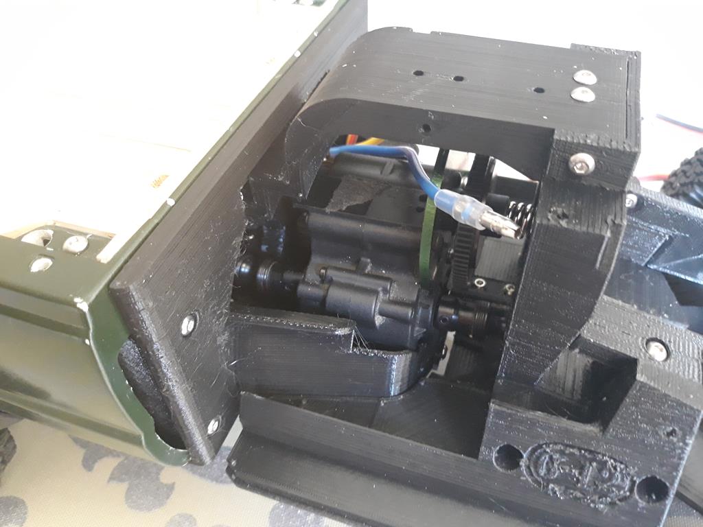

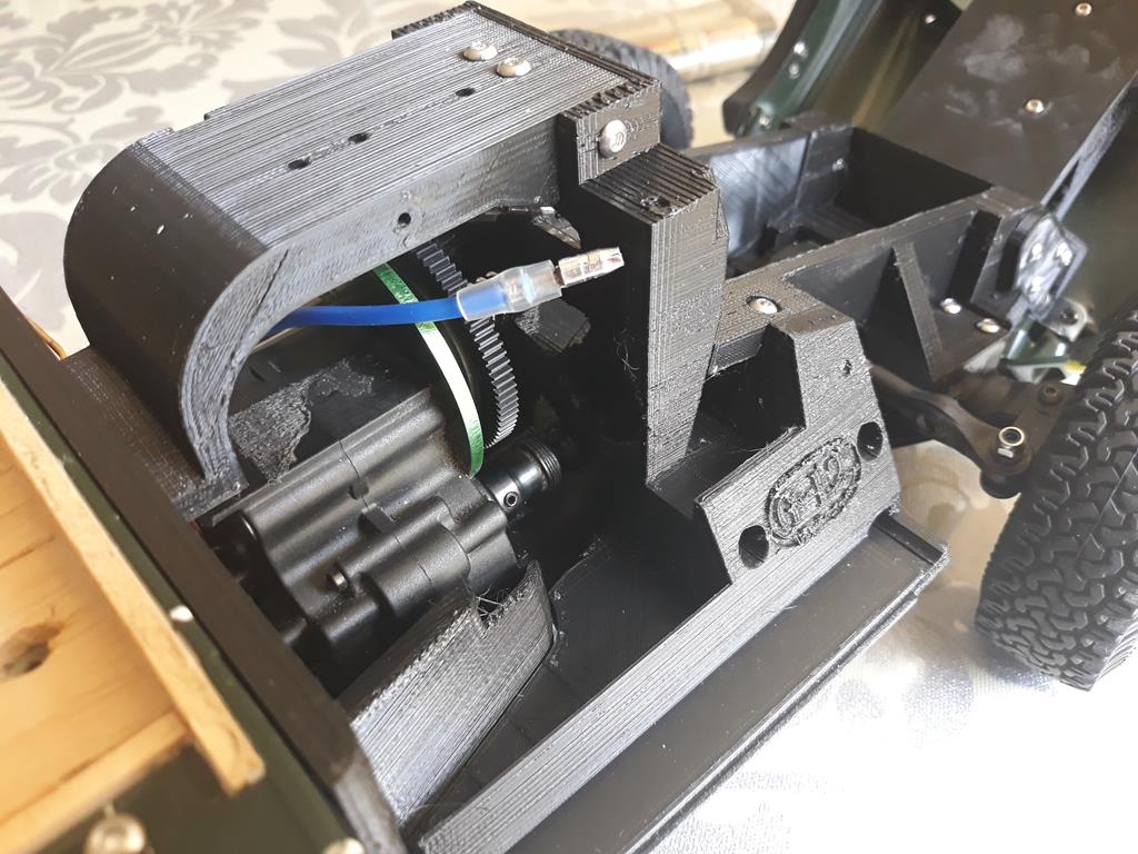

    Le système de blocage :

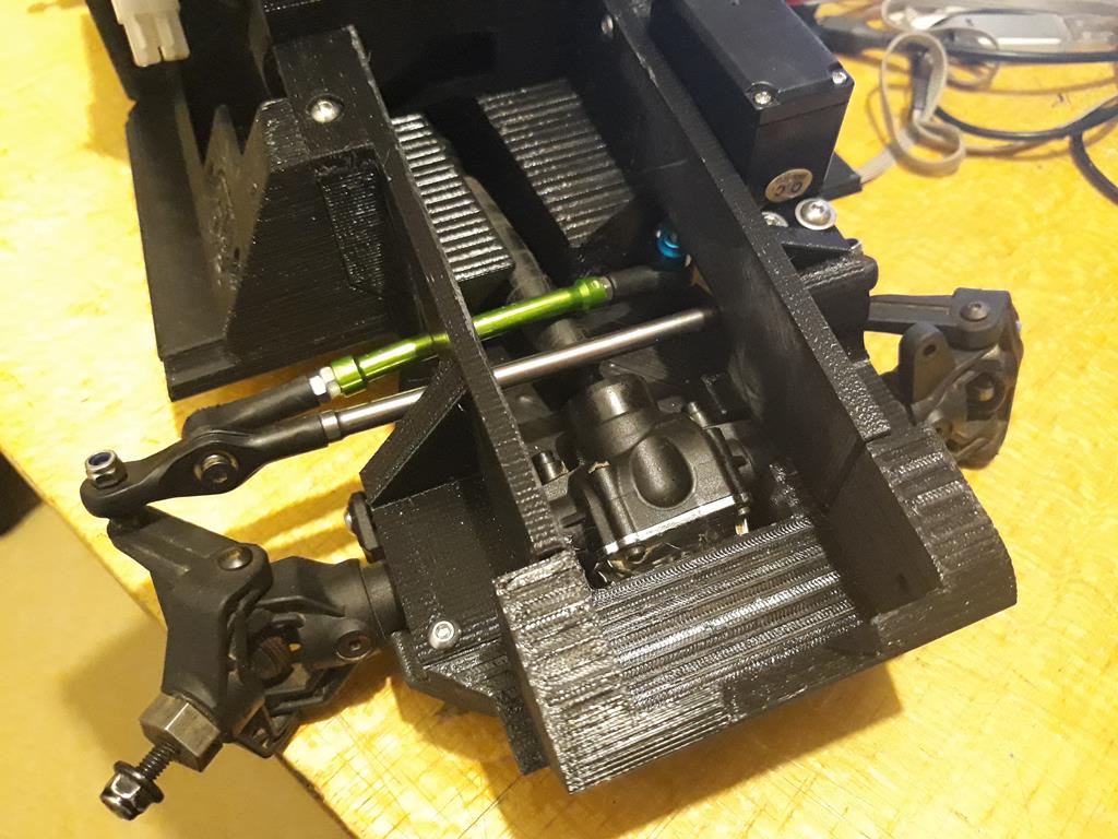

    Le châssis sans carro :
    Barre et servo de direction :

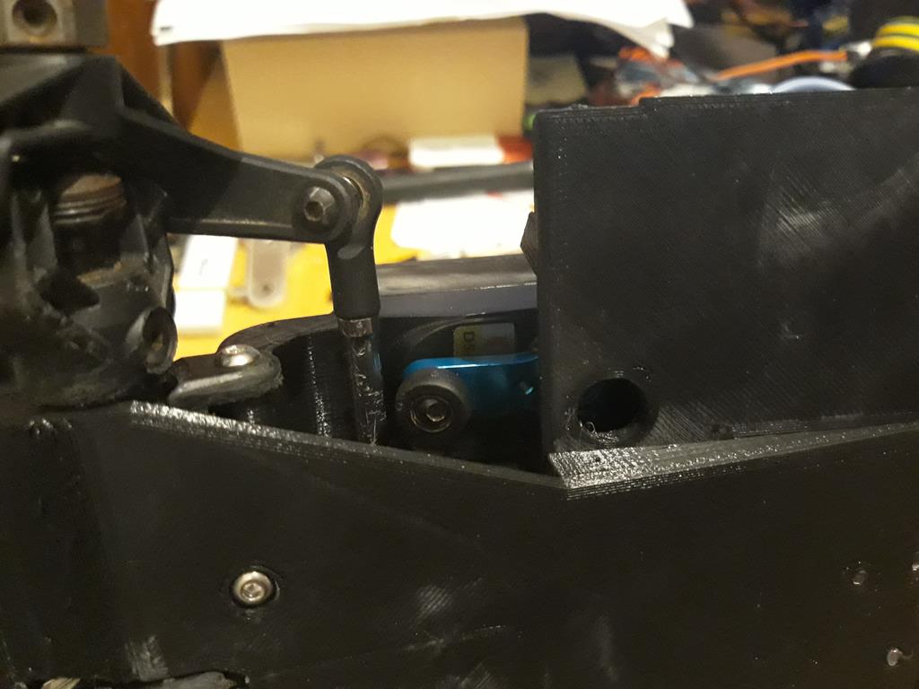

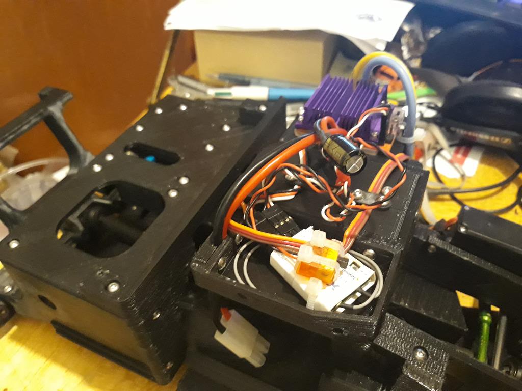

    L'électronique :
    L'articulation de la cabine :
