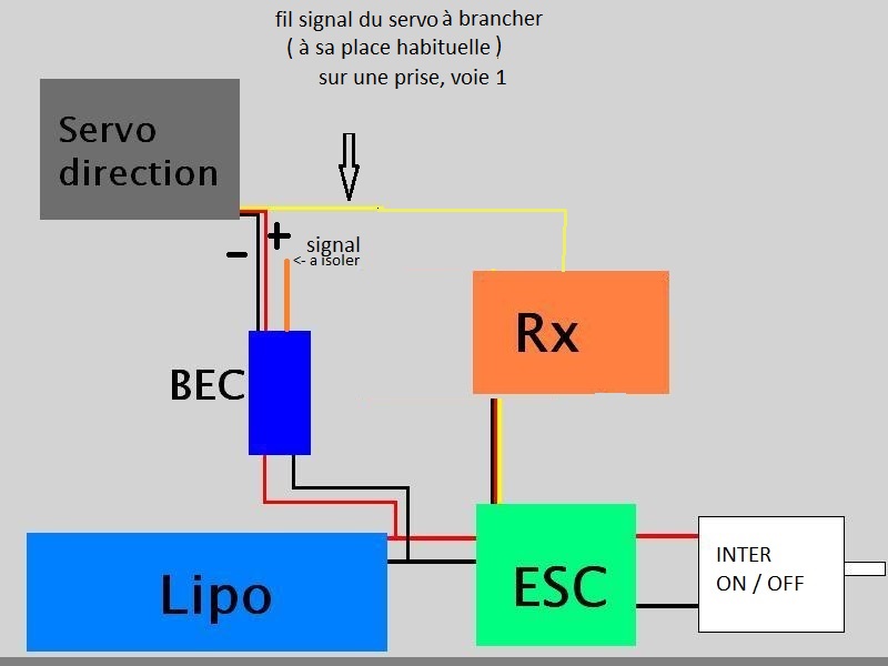

    Je viens de recevoir ubec, car il parait qu'il en faut un pour le servo.
    J'ai tracé un petit schéma pour essayer de m'y retrouver car je nage un peu. (veuillez pardonner l'aspect rudimentaire de la maquette !!! :hihi: )
    Ai-je tout bon svp ?
  13. Lorskold
    Lorskold membre
    27 Mars 2017
    1 999
    1 324
    C'est tout bon!(y)
    et t'en fais pas pour le coté rudimentaire, c'est même plus simple à comprendre au premier coup d’œil qu'un schéma électrique normalisé!:D

    moi j'applique ce schéma de montage ( exemple avec Bec CC là ) :
    mais ça semble identique :humhum:
    + & - de ton bec sur + et - de la lipo pour l'alim.
    + & - de ton servo sur + & - de ton bec ( du bon côté )
    et fil du signal à sa place habituelle tout seul dans la prise donc !!!
    arvi apprécie ceci.

  18. mugen38
    20 873
    il est pas de moi en réalité , c'est mon fils qui l'a fait à ma demande et sur mes indications , car à l'époque
    je ne maitrisais pas " paint " !!! :humhum:
    par contre ce n'est pas la première fois que je m'en sers pour indiquer le bon branchement d'un BEC CASTLE ...
    :rolleyes:
    Lorskold apprécie ceci.

    Me vient une question, je vais paraître idiot mais bon !!!
    Le ubec que j'ai, fait 6v, c'est bien de cela dont j'ai besoin ?
  20. mugen38
    20 873
    Regarde les caractéristiques de ton servo si hd c'est 6.6V accepté !!!
