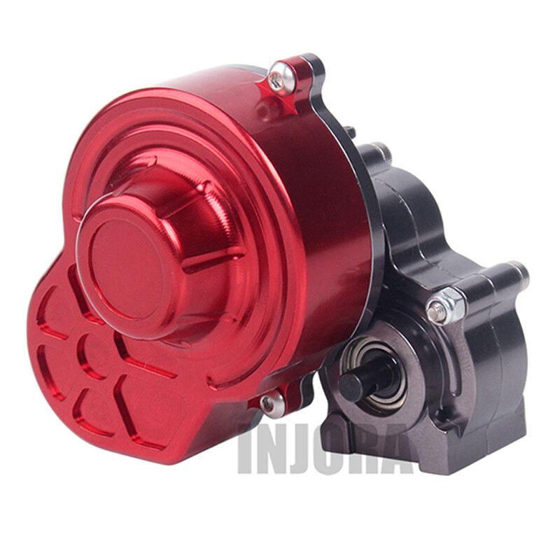

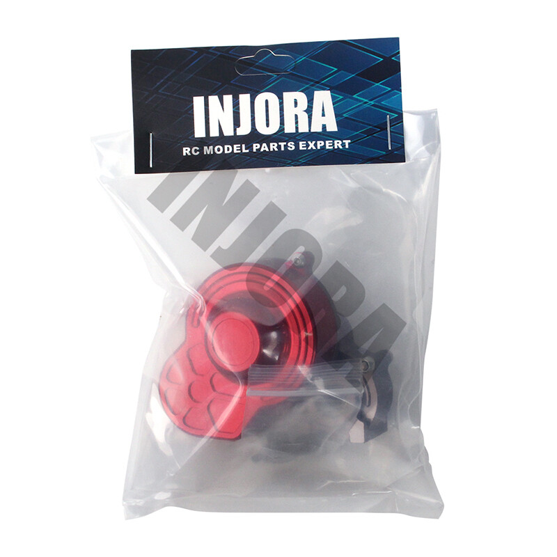

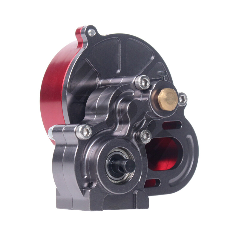

    réception de la nouvelle boite mais en 1/10 :
    miam miam :

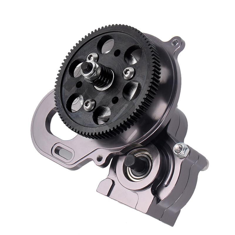

    j'ouvre la bestiole :
    pour graisser ses entrailles :

    en fait je rappelle que le but était de remplacer la boite d'origine 1/12 avec son moteur 380
    par une boite / moteur 540 donc plus fiable donc , je l'ai viré , et j'ai cherché en 1er une autre boite " complète " tout alu en 1/12
    et au final j'ai opté pour une boire de SCX10 + moteur HH 540 et hop !!!
