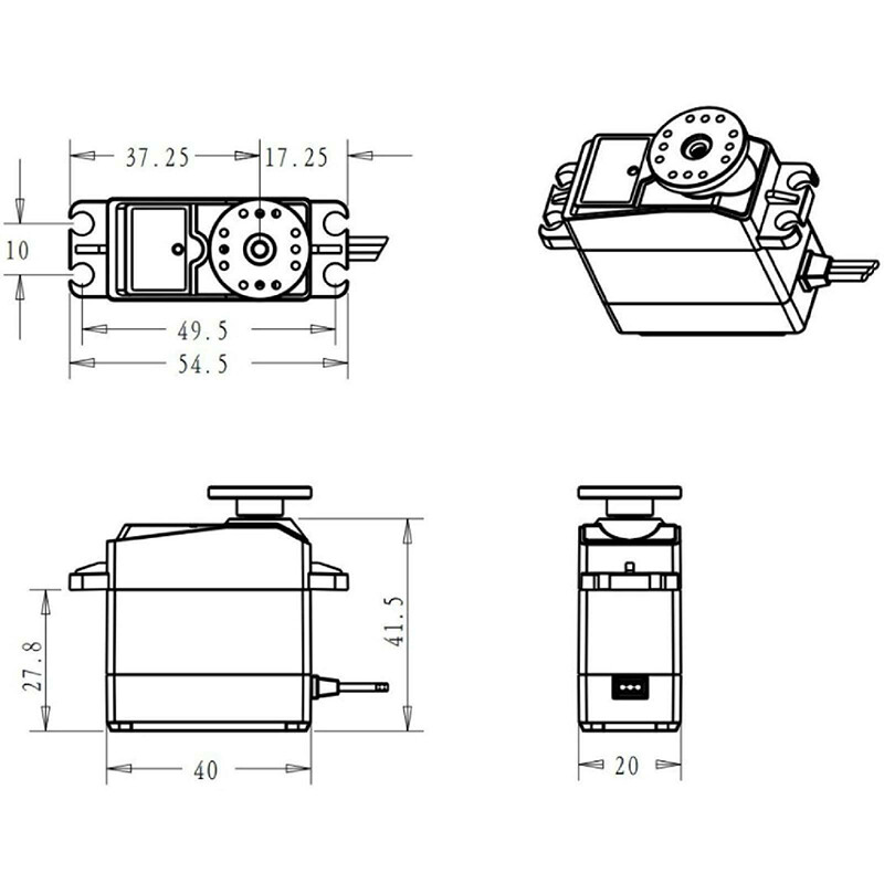

    sinon … j'attends ce servo qui mets un " petit " peu de temps à arriver pour l'instant :
    et voilà ses Specifications:
    • Model: DS3235 SG
    • Torque: 29kg.cm @5V; 32kg.cm @6V and 35kg.cm @7.4V
    • Speed: 0.13S/60° @5V; 0.12S/60° @6V and 0.11S/60° @7.4V
    • Operating Voltage: 5 ~ 7.4 Volts
    • Dead band: 2μs
    • Weight: 80 g
    • Motor Type: Coreless Motor
    • Gear Type: Stainless Steel
    • Working Frequencies: 50-333Hz
    • Operating travel: 180° (see the following Important Note!)
    • Size: 40 x 20 x 38.5 mm
    • Teeth Count: 25T
    DS3235SG 35 kg couple élevé 180 ° sans noyau étanche métaux Gear Digital RC Servo | eBay
    il a 2 ou 3 avantages à savoir :
    - son tarif
    - son couple ( même si il ne vaudra pas un SAVÖX ou un HITEC )
    - il peux fonctionner en 6.0V ou en 7.4V ( ce qui est bien à cause du quicrun 1080 ) et pas de 4.8V à 6.6V

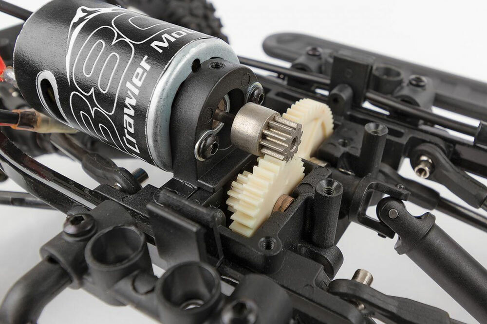

  5. sawblade
    11 928
    16 822
    Ola ! Quand je vois ces pignons :eek:
    Il me tiennent pas 10min sur mon twin hammers chinois :confused:
