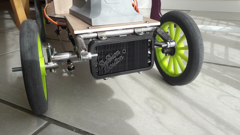

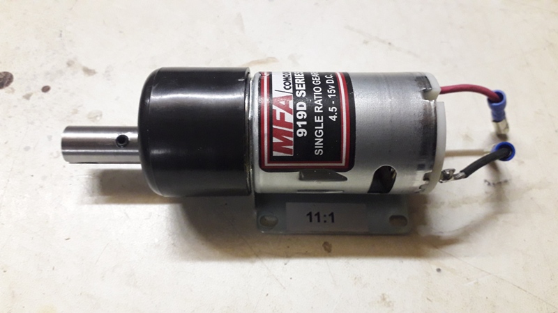

    bonsoir,

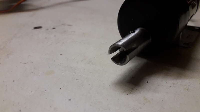

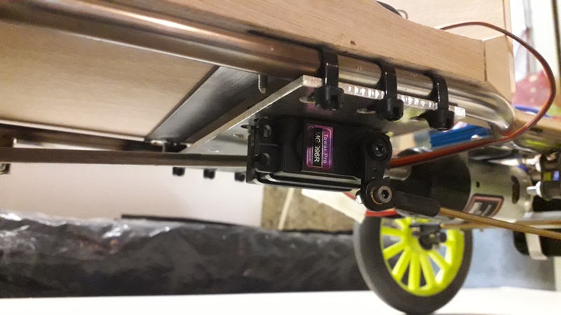

    suite à quelques soucis de livraison de mon moteur, je l'ai enfin reçu. il aura fallut refaire une noix de cardan car le diamètre le l'arbre est plus gros.

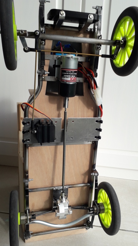

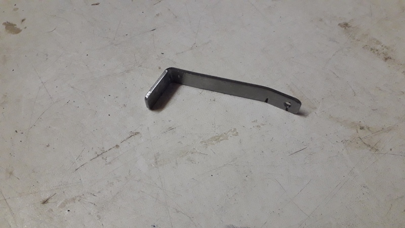

    suite à un essai concluant, j'ai fais une fixation définitive sur le châssis. ce qui m'a obligé à modifier la cardan.

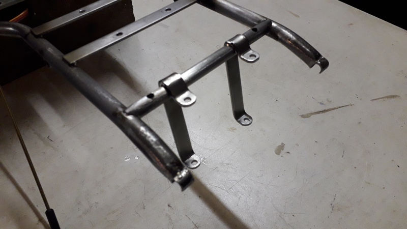

    comme j'étais à faire des supports, j'ai aussi fait ceux du radiateur.
    le servo de direction quand à lui est toujours monté provisoirement avec des colliers plastique...
    petite observation: le moteur est fixé plus bas que ce que j'avais prévu. j'ai donc un grand vide sous le capot... je vais faire un faux moteur pour combler ce trou...

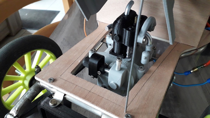

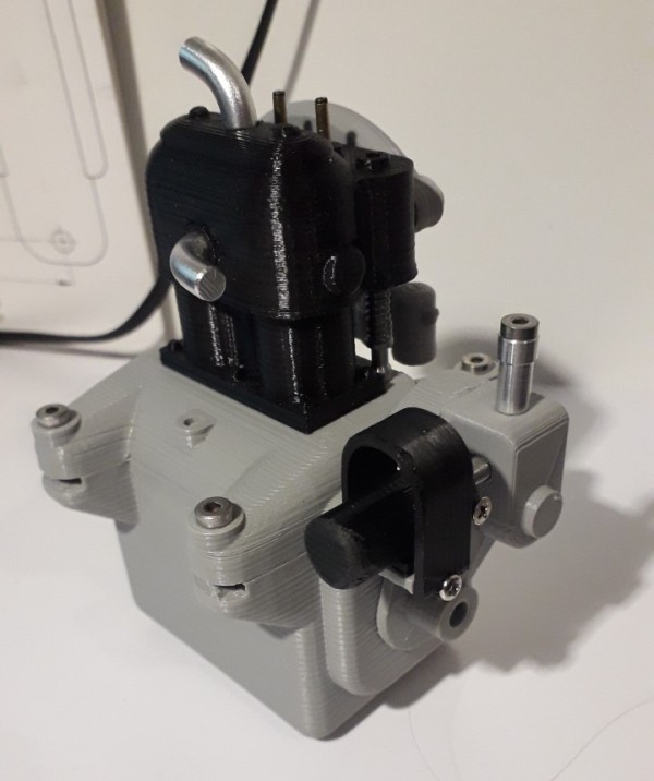

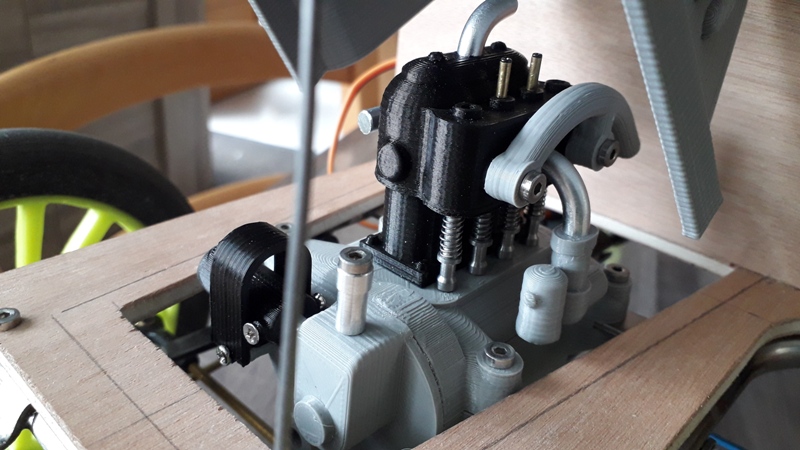

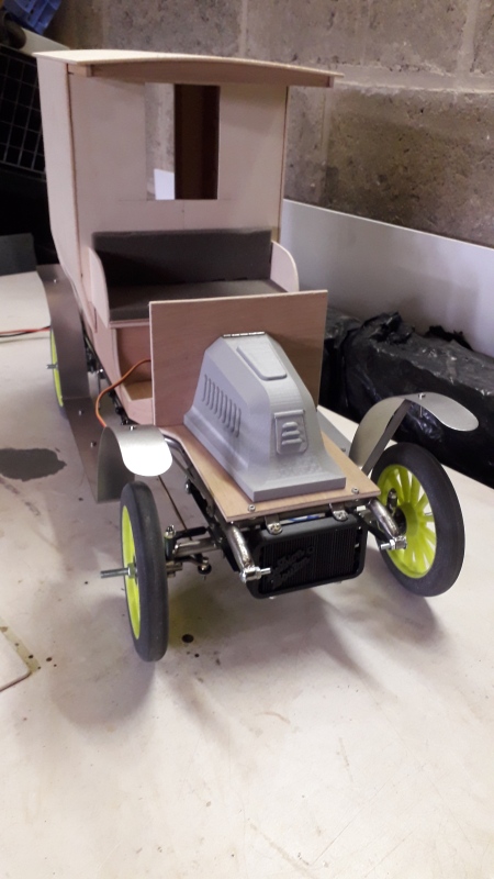

    bonjour,

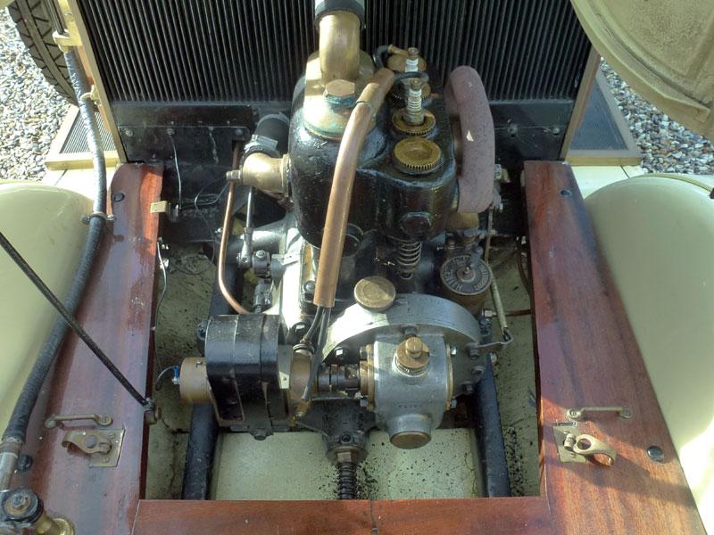

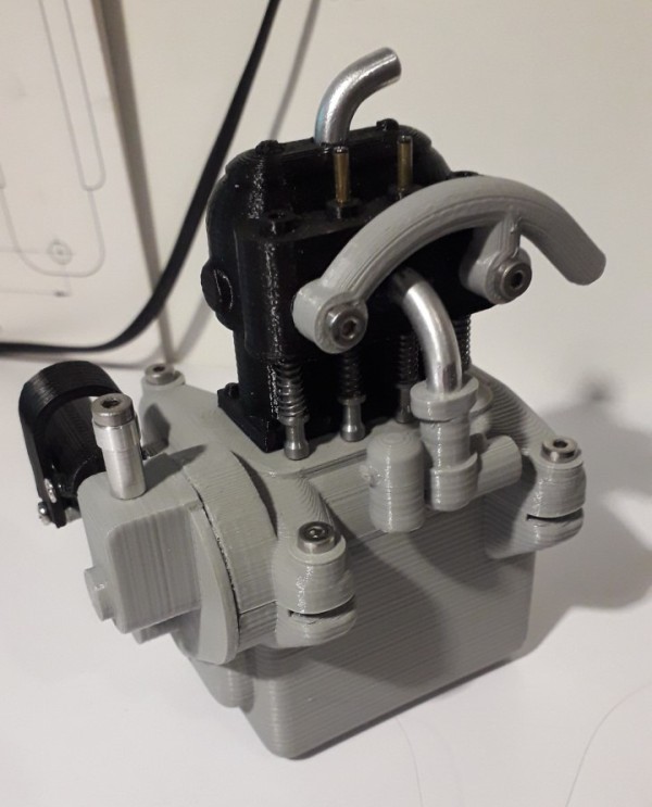

    comme je l'avais dit précédemment, j'ai fait le faux moteur... petite entorse quand même, c'est un moteur "Renault". le carter du vilebrequin est plus gros que sur le "de dion" et donc j'ai plus de place pour y loger le moteur électrique. ça reste quand même un moteur bicylindre très, très mais vraiment très peu puissant... entre 8 et 10 hp. leurs conceptions reste très similaires.
    il me faudra encore à poncer, peindre, poser les fils et durites... la routine habituelle quoi...
    le moteur réel:
    le modèle 3d:
    et la maquette:
    Scal68, moab et Daug aiment ça.

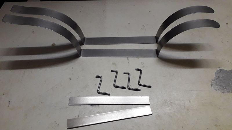

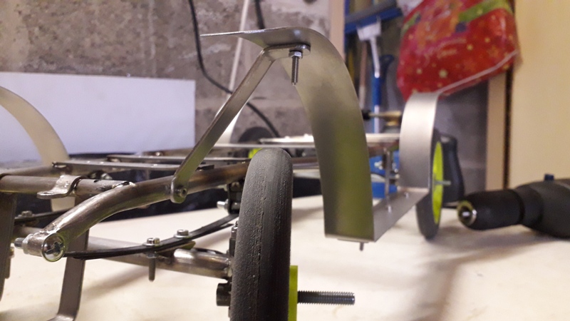

    bonjour,
    malgré le confinement, je n'ai pas tout le temps que je voudrai... madame est au travail (hôpital de Pontivy) et les devoirs des enfants sont très prenant!!!
    le CE2 ça va encore mais la sixième et cinquième c'est plus compliqué surtout quand les filles me questionne sur l'allemand .moi qui n'en ai jamais fait...

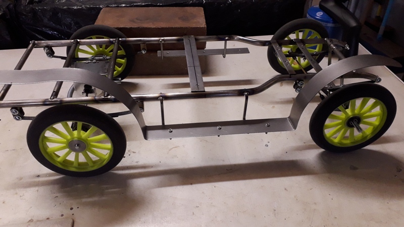

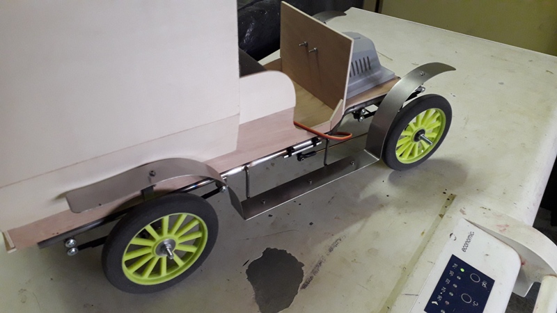

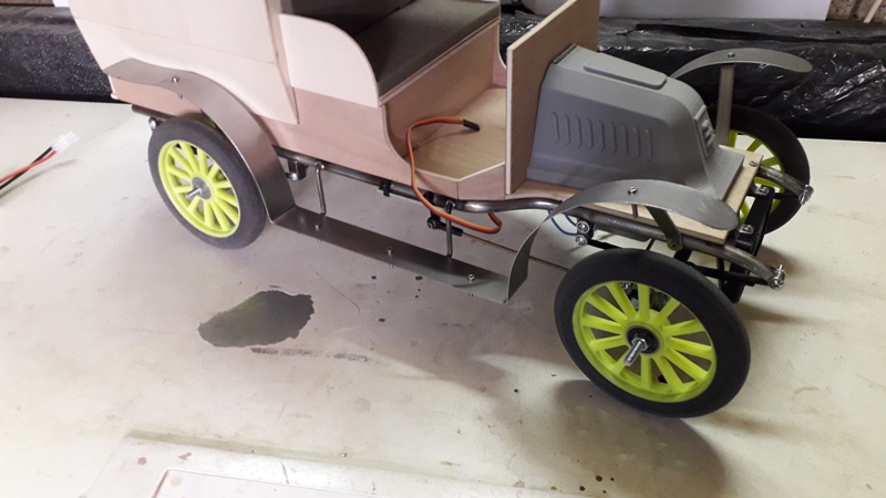

    revenons au sujet qui nous intéresse... j'ai fait les ailes de mon camion
    elles sont en tôle acier de 0.7mm
    [​IMG] [​IMG] [​IMG]

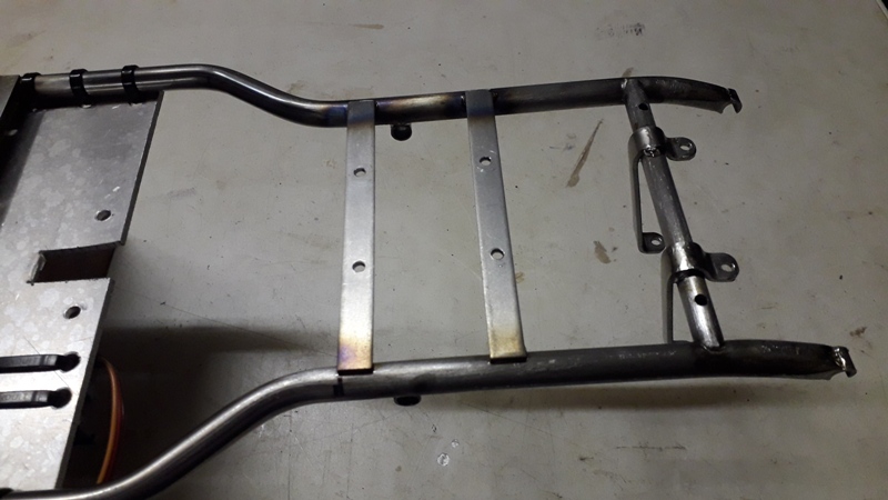

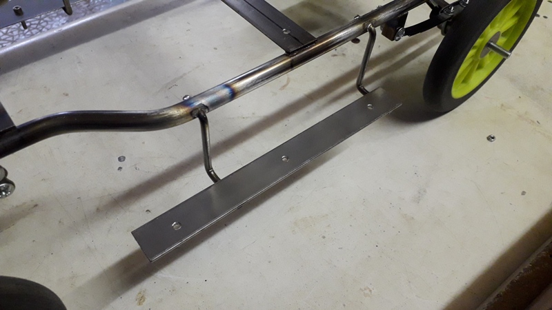

    ensuite j'ai ajouté les supprots au niveau des roues
    [​IMG] [​IMG] [​IMG] [​IMG]
    voilà ce que ça donne
