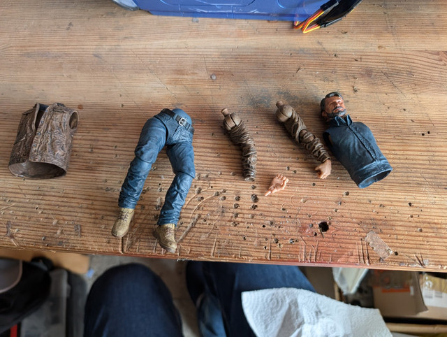

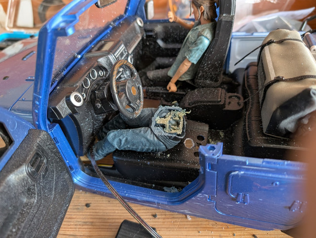

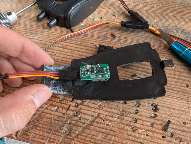

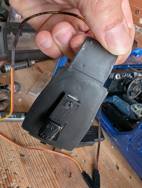

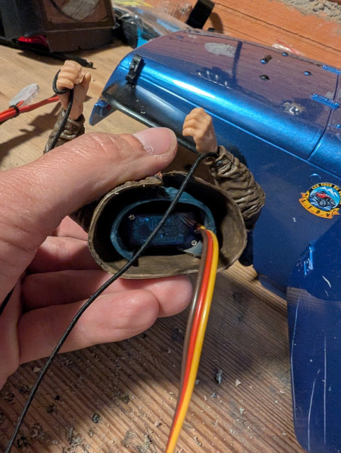

    J'ai voulu animé mon personnage mais en poussant le truc un peu plus loin que dans le hummer. J'avais vu l'astuce sur FB d'utiliser un testeur de servo pour faire pencher le pilote.

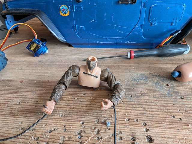

    Petit démembrement, les articulations sont supprimées et remplacées par du fil élastique:
    On creuse pour faire passer le servo:

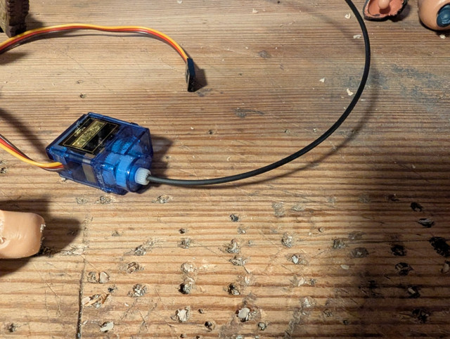

    Le servo n'est pas dans l'axe de la tète du coup j'utilise un bout de filament:
    [[​IMG]

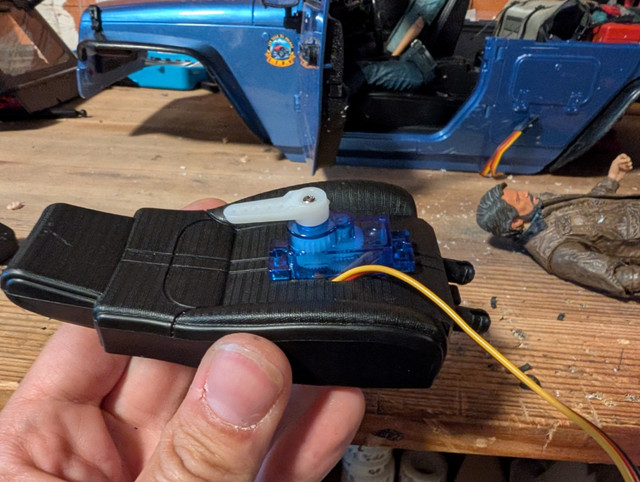

    Intégration du servo dans le fauteuil pour faire bouger le bassin ( au final il sera remplacé par un TR4 positionné dans l'autre sens car les petits servos 9G sont trop faibles):

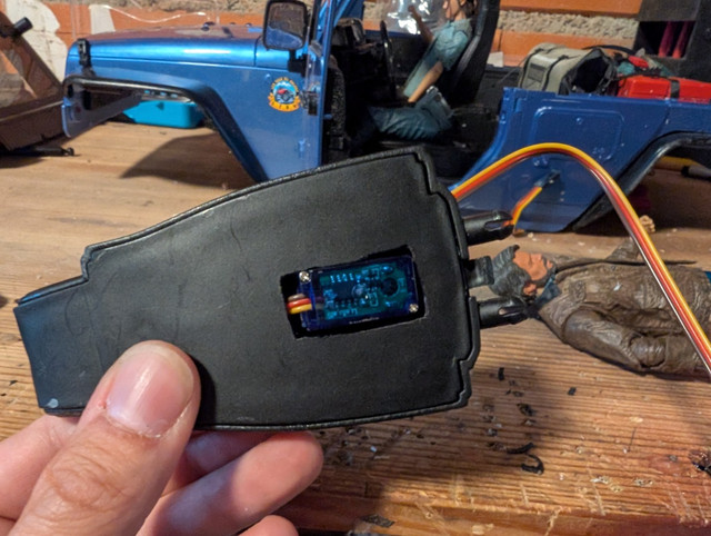

    Intégration du testeur de servo dans le fauteuil avec une masse:
    Voila ce que ça donne :
