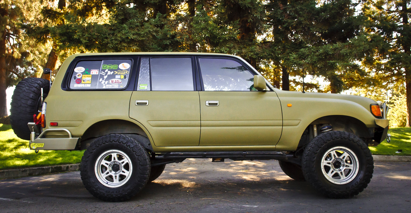

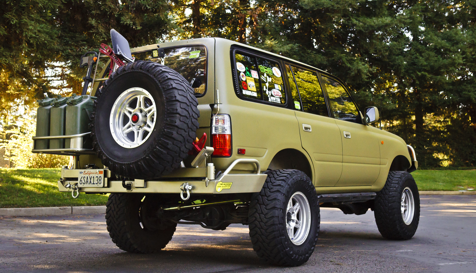

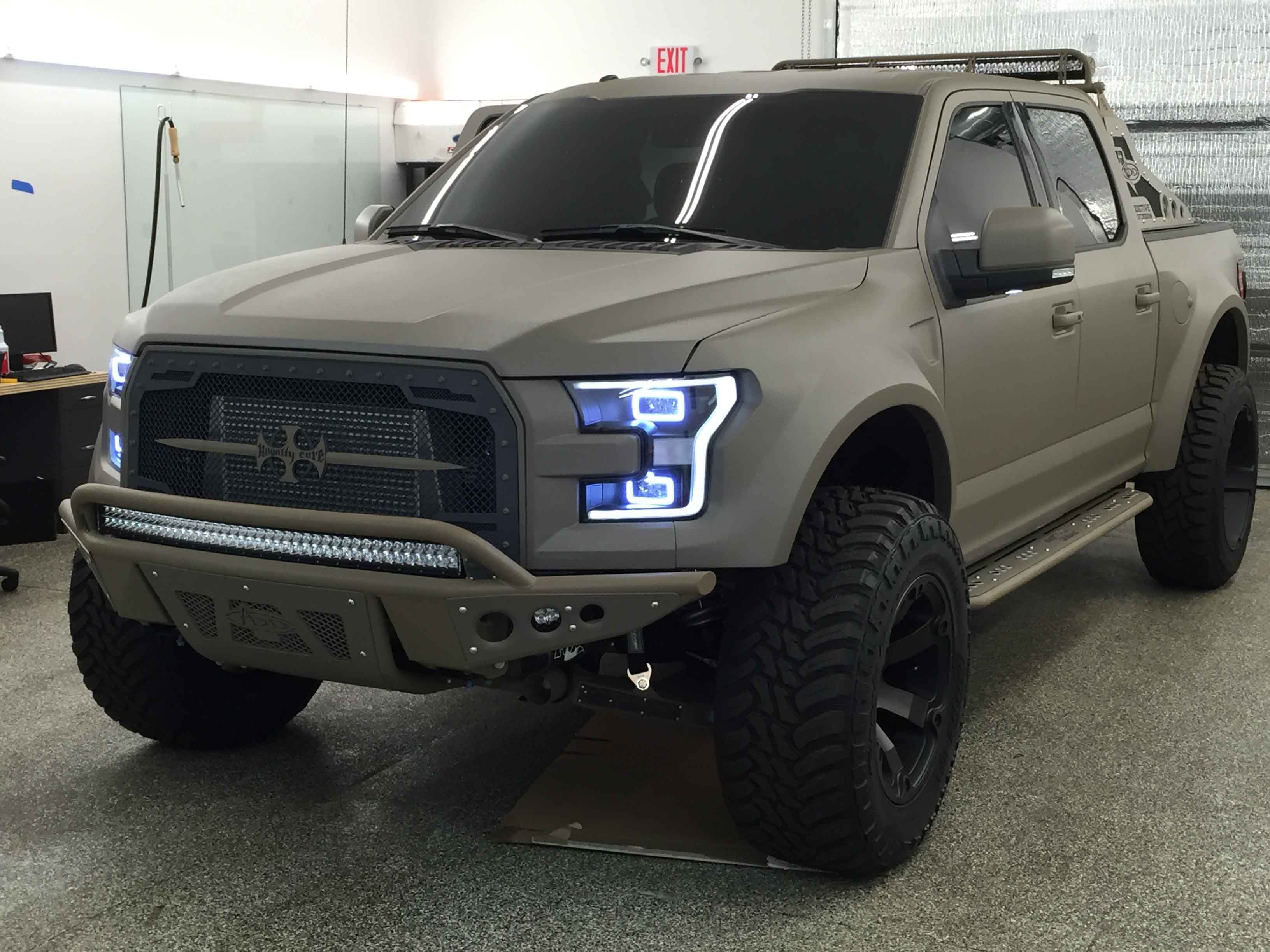

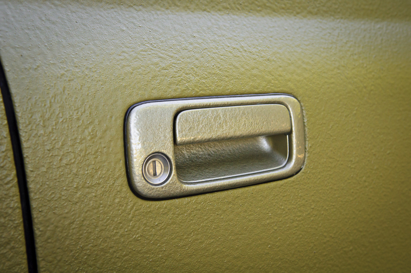

    Pour la route, il y a les double-phares, pour l'environnement de crapahutage, il y a les leds de toit (y)
    Voilà, c'est ça. Poussez vous, vlà "Pierre qui roule" :D
    Grâce aux émissions TNT de bagnoles, et notamment West Coast Customs West Coast Customs, j'ai souvent vu des recouvrements de carro au Line-X. C'est de là que vient l'idée.
    Et ensuite, sur le net, je suis tombé sur ce forum où un gars décrit la modif de son LC80 en plus de 130 pages ! Builds - Evolution of a Land Cruiser: My 80's build thread
    Et voici sa carro :
    Comme vous pouvez le constater, je m'en suis beaucoup inspiré ;-)
    Des exemples de Line-X :
