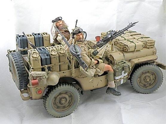

    La rouille dans le désert, c'est sur le très long terme.
    Quelques photos en couleur d'une SAS dans son jus et non pas restaurée :
    An SAS-Specificaton 1942 Ford GPW - A WW2 North African Desert Survivor
    Certes il y a de la rouille, mais de surface, à très peu d'endroits, la ou l'abrasion des différentes couches de peintures a été jusqu'à la tôle, et elle semble avoir passée quelques années dans le désert Tunisien avant d'être retrouvée.
    Scal68 et fb11 aiment ça.

    Elle est superbe, c'est un beau modèle d'inspiration (y)
    41 815
    La patine est magnifique; traces d'usure et frottements mais pas de perforation ni de dentelle due à l'humidité. Superbe pièce :love:

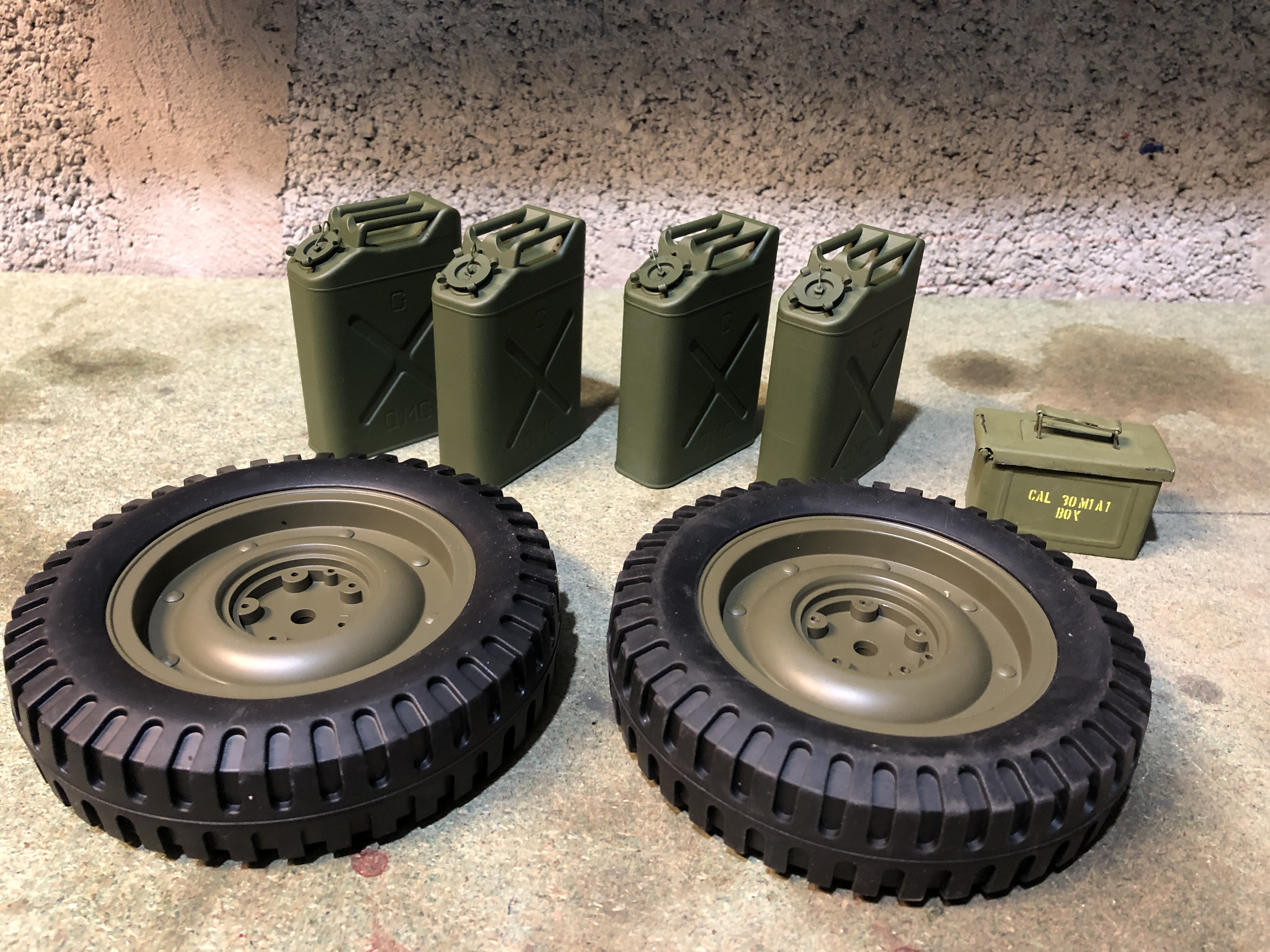

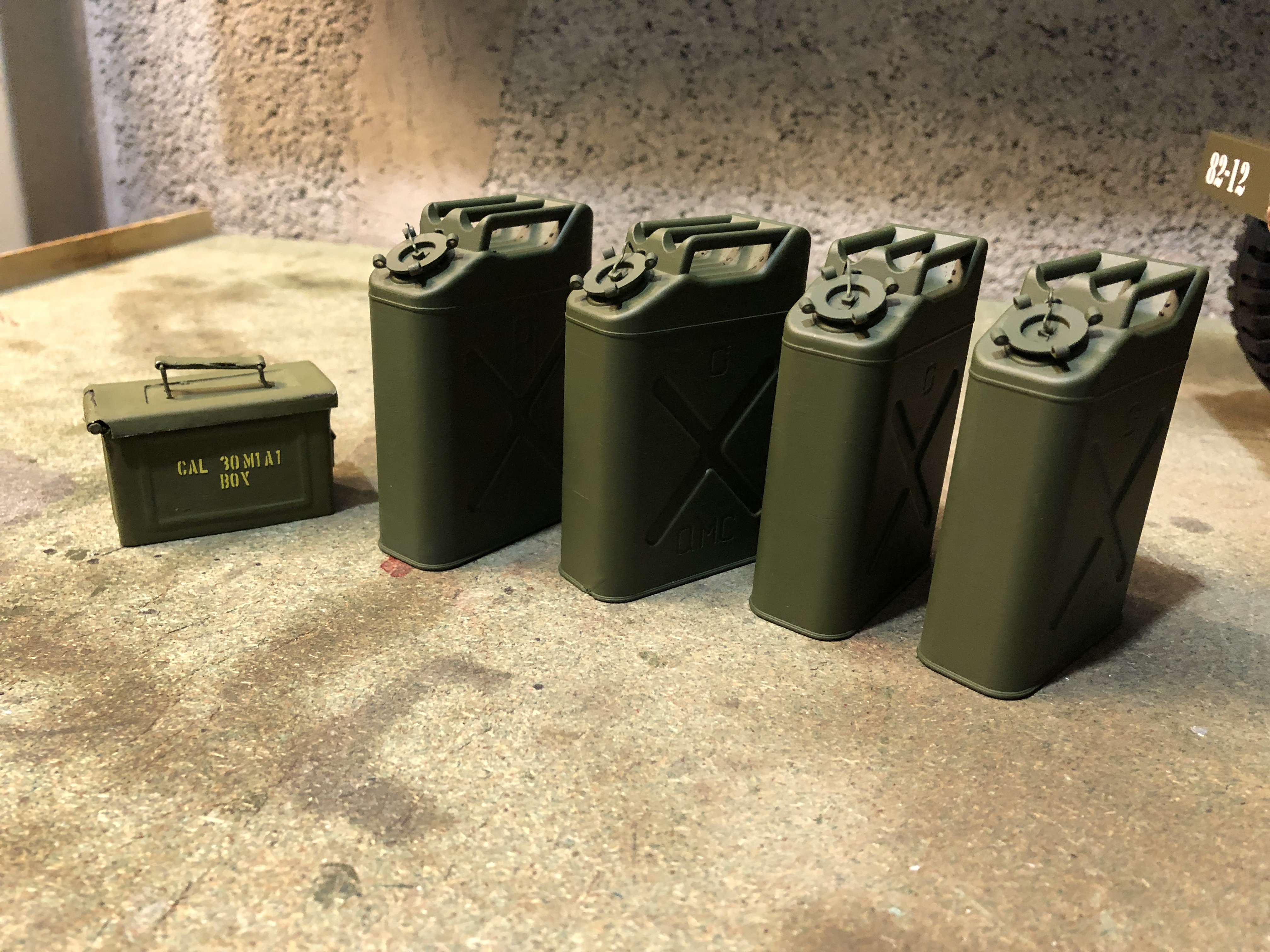

    Hello, les accessoires commencent a arriver manque la peinture .
    Un grand merci à Clement38 pour la réalisation de mes pièces (y)(y)
