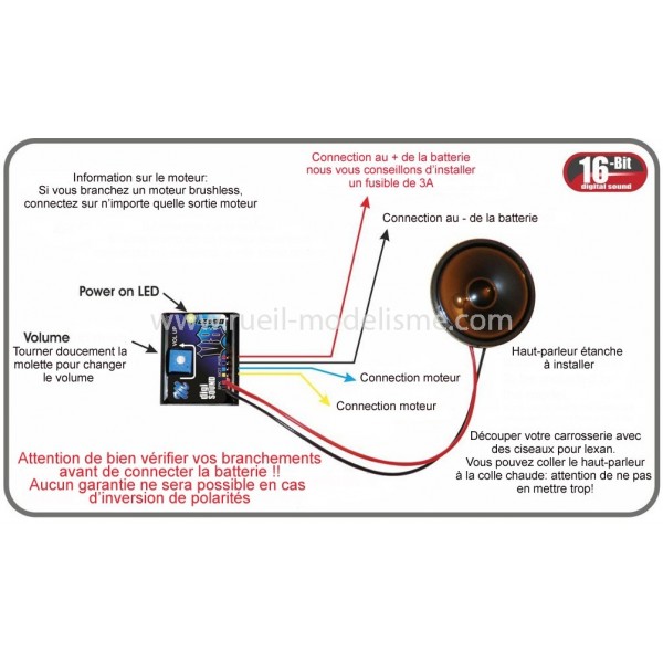

    bon c'est vrai que c'est limpide pour les branchements sauf que ...
    allez juste une question :
    pour les fils qui vont au moteur , y a pas de sens à respecter ??!!!!!! :roll3:
    on branche le bleu et jaune où on veut ... ça n'a pas d'importance ???
    le jaune sur le + et le bleu sur le - ou le contraire , ce n'est pas important
    on le branche où on veut et ça fonctionne ????
    pour un moteur charbon si c'est le cas no soucy
    mais si j'ai un brushless , je choisi au hasard sur les 3 fils du moteur et hop ça marche ???
    je suis pénible mais je préfère assurer vu le tarif de l'objet ... :confused3:
    d'après ce shéma , je branche les fils jaune et bleu " accouplé un par un sur l'un des 3 fils
    du moteur brushless ???
    c'est ça , j'ai tout bon ??? ou :mad3: ???
    ce que j'espère c'est faire boule de neige , comme ça si d'autres achète ce module
    ils sauront le monter sans tout faire flamber ... :wink3:
    :jecpa3:

    oui peut importe le sens et pour les moteurs brushless tu prend au hasard deux fils sur les trois et sa marche :tadaa3: :wink3:
