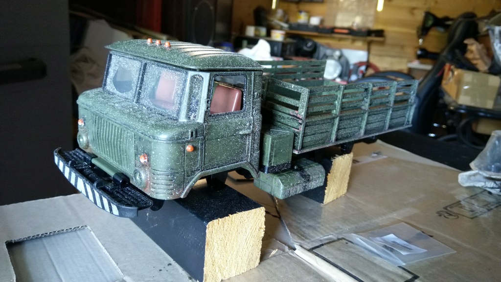

  17. Daug
    J ai 2 ponts wpl qui ne me serviront jamais donc si un de vs 2 les veux se sera avec plaisir que je vs les donne.
    fb11 et dawii aiment ça.
  18. dawii
    8 232
    19 831
    Sympa Daug ;) J'en ai pas mal, PapyDeuche, à toi l'honneur;) Sinon ça pourrait peut être servir aussi à Scal il a un gaz66 WPL à renover dans ses cartons!:humhum:
    Daug apprécie ceci.
  19. PapyDeuche
    PapyDeuche membre
    2 Mars 2021
    1 048
    1 851
    Avec plaisir !
    On trouvera un arrangement. ;)
    Daug apprécie ceci.
  20. dawii
    8 232
    19 831
    Tu avais des vitres avec ton kit ou c'est toi qui les a fait?
    Daug apprécie ceci.
