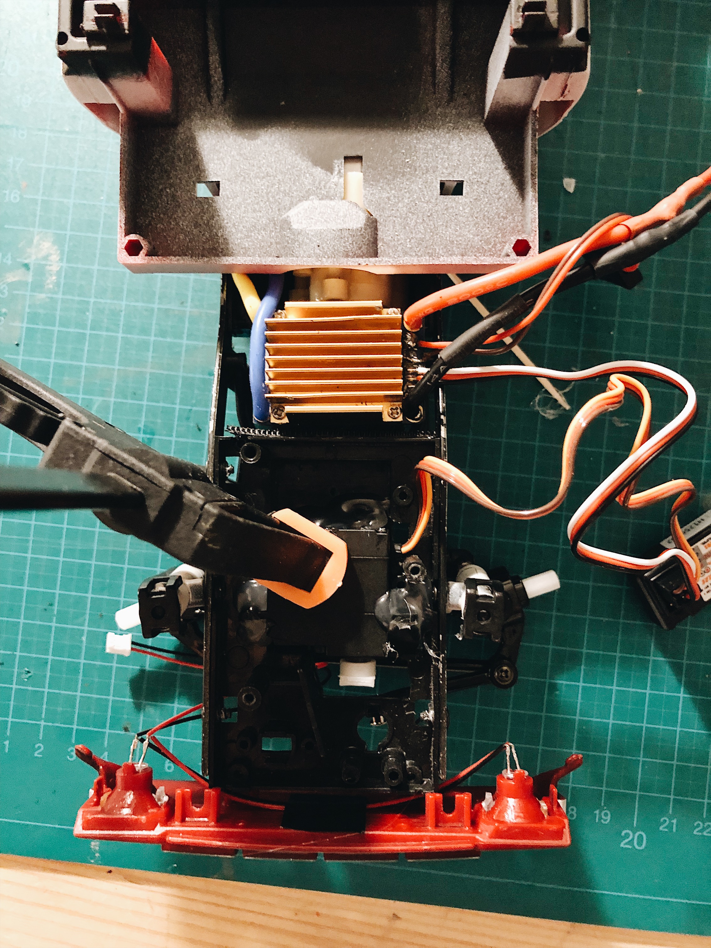

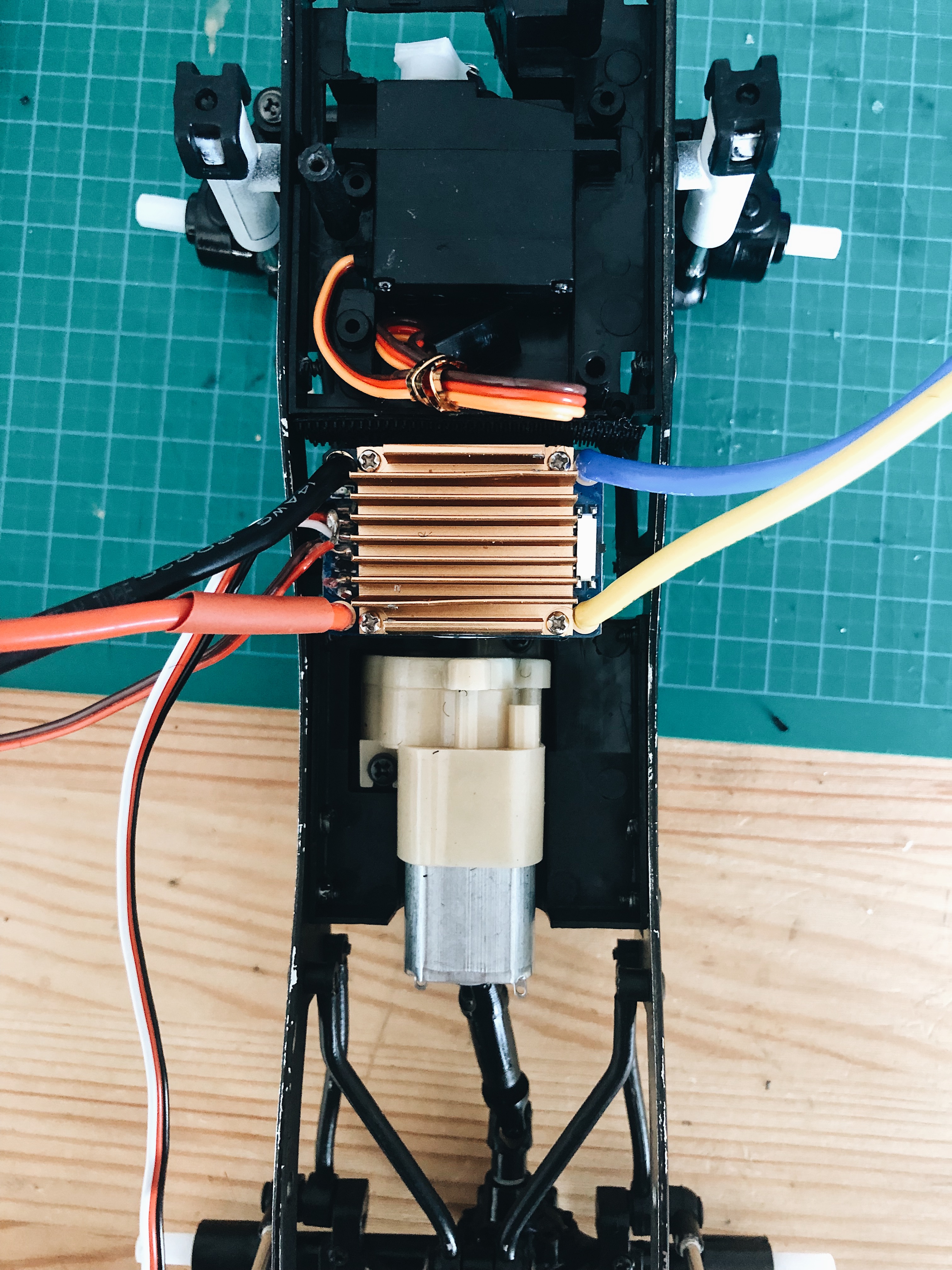

    montage de l'esc pour 3S lipo sur le WPL
    Pour pouvoir mettre le récepteur (mis a l'envers pour que tout rentre ) j'ai avancé un peu le servo,
    Et op La grosse rentre au chausse pied mais nickel et cela équilibre vraiment bien le Truck.

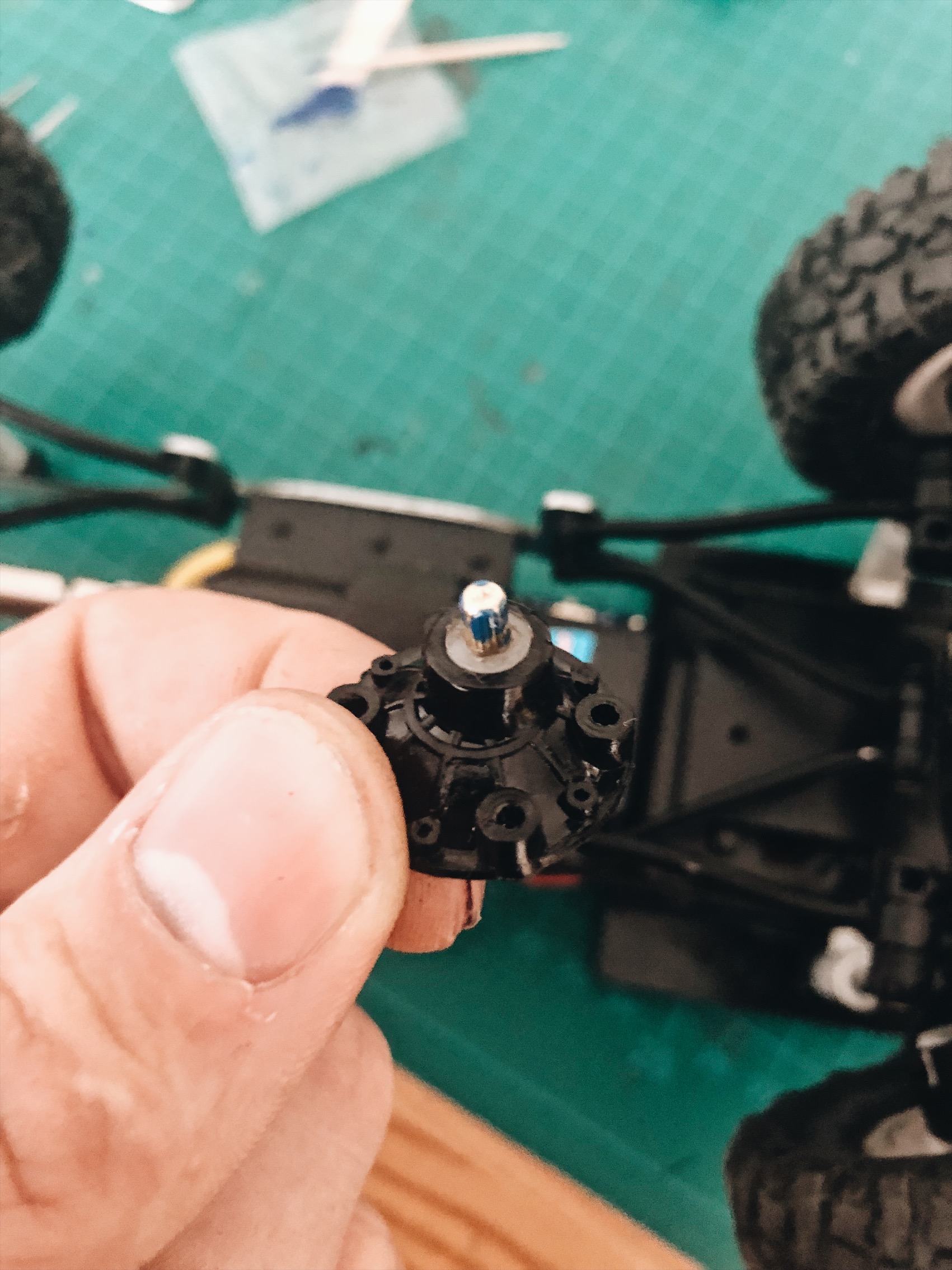

    Le seul hic avec la nouvelle version du WPL c'est qu'il te monte un pignon métal dans le Diff mais l'autre est en plastique !! du coup metal plastic ca marche moyen haha
    j'attend le kit metal avec impatience ....

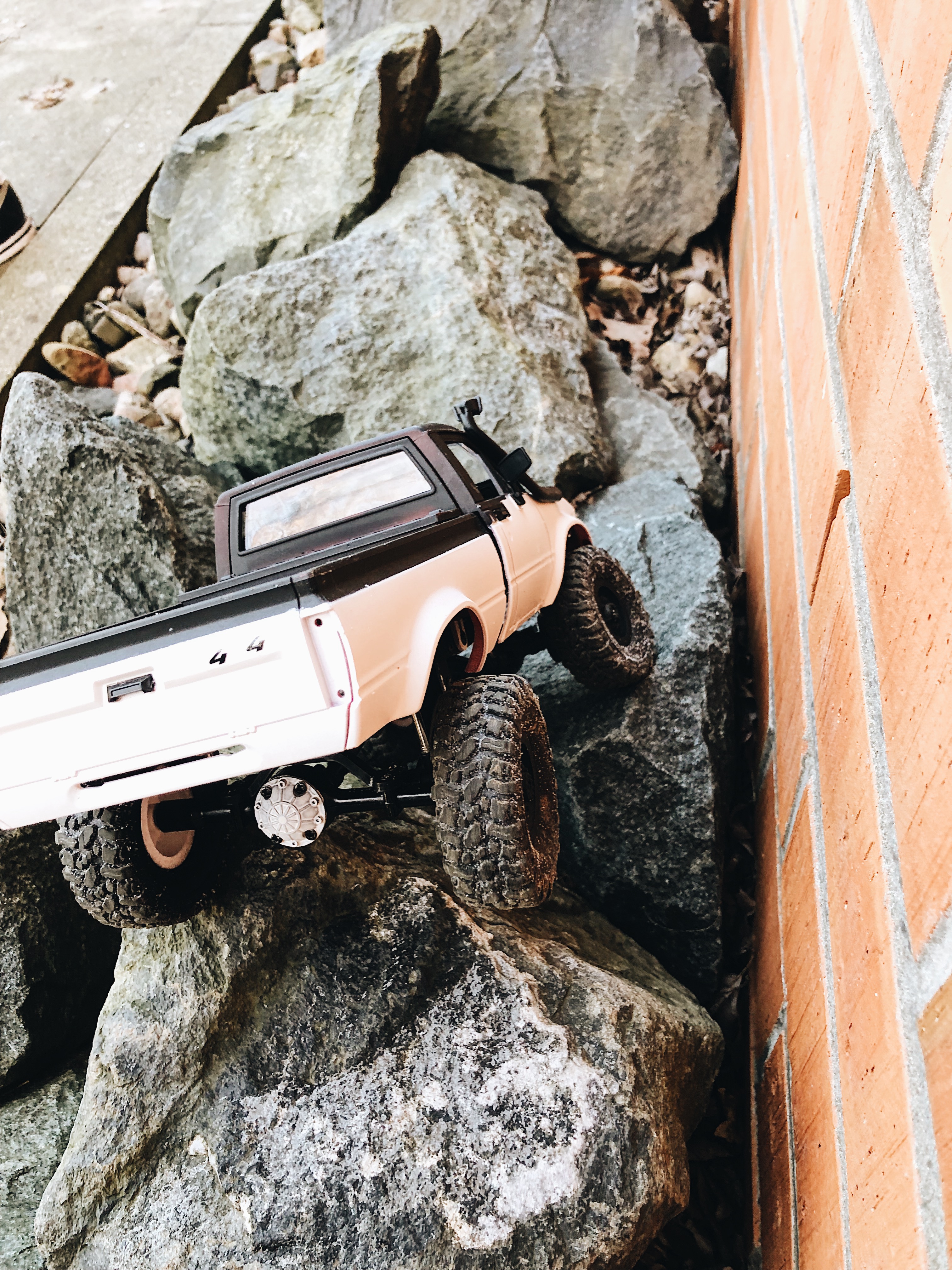

    Mais sinon je suis bien surpris du résultat, pour une première machine (jouet) il marche pas mal.
    Il me manque quelque stickers et des accessoires mais sinon je l'aime vraiment bien ce ptit truck.

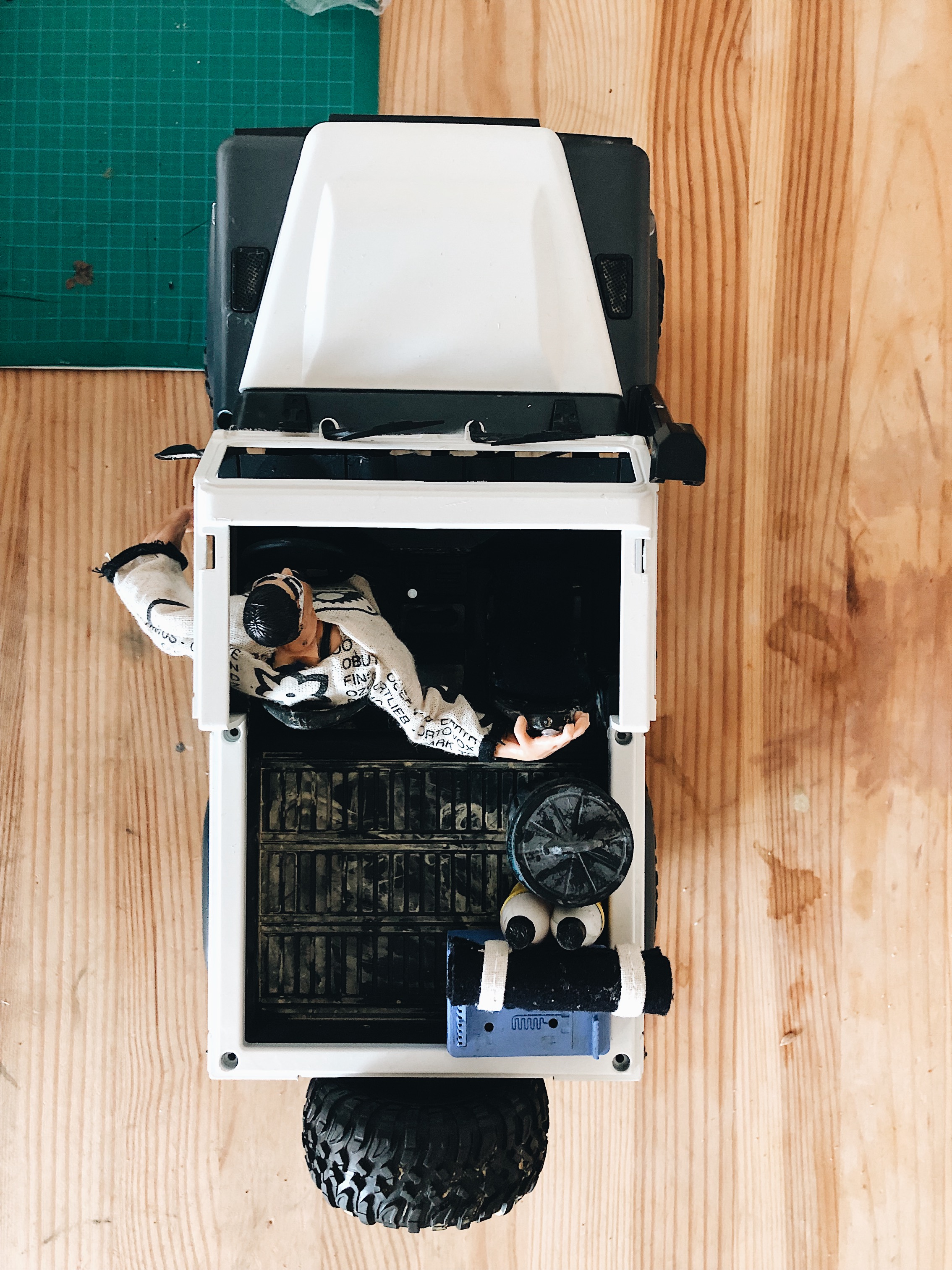

    Ptite modif du matin, servo monté pour le volant et pour la tête du personnage.

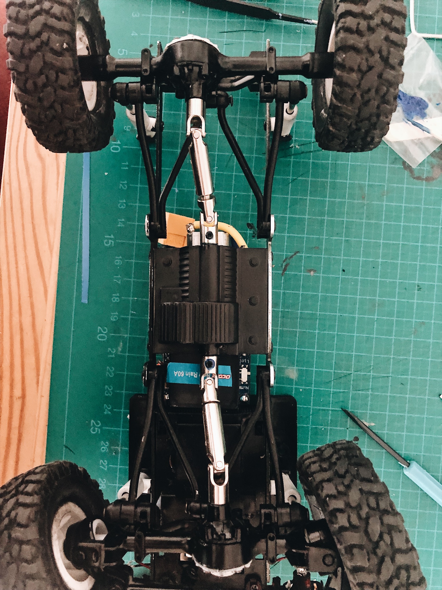

    une partie du kit métal arrivée et installé !! avec un peu de colle anaérobie au cas ou !
  20. sawblade
    La vrai modif a faire sur le train avant, c'est monter une barre panhard et supprimer un lien superieur.
    Au niveau guidage ce sera le jour et la nuit
    DLC et Nicolas aiment ça.
