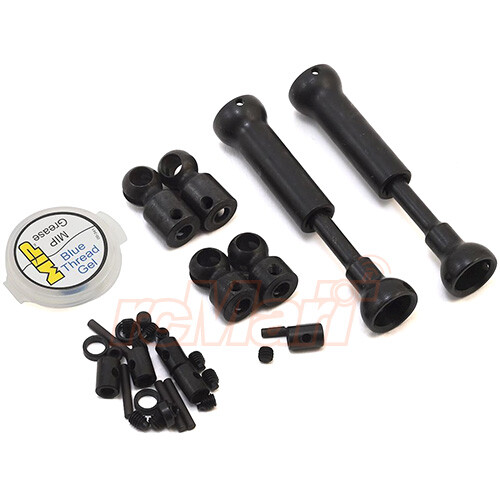

    Je confirme, super qualité les MIP, j'ai ça sur le Wraith orange et a l'arrière du Yeti Trophy truck (y)
    et je ne saurai que recommander comme Mugen les engrenages acier dans la boîte, avec une grosse config ceux en plastoc ne tiennent pas.

    J'y pensais à changer les arbres de transmissions. (y)
    Va pour des MIP, vu vos expériences à ce sujet. Ils seront commandé après les fêtes.

    Ils sont pas donnés les MIP mais tu ne le regretteras pas ! :)
