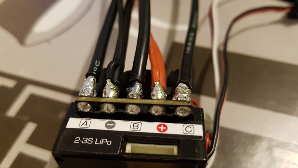

    Alors je continue. Je passe à l'ESC.
    Merci pour ton retour l'ami (y)
    16 250
    36 617
    De rien ! Tu as bien compris le principe, il faut chauffer fort et vite et avoir une soudure bien lisse et brillante. Tu tires dessus pour être sûr du coup et c'est bon. :)
    Acier apprécie ceci.

    C'est fait.
    Pas de produit pour protéger les soudures de l'humidité ? Un spray ? ou autres ?
    Graisse comme sur les cosses de batteries par exemple ? Ou protection inutile ?
    16 250
    36 617
    Non moi je met rien, certains mettent du vernis de tropicalisation

    Soudures ESC. Pas évident. J'ai galéré pour les lisser le plus possible.
    Pour une première, je ne suis pas mécontent.
  7. fb11
    16 250
    36 617
    Elles sont pas si mal, un petit manque d'étain, mais du moment qu'elles tiennent bien, c'est l'essentiel.

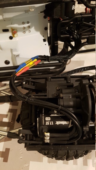

    La vache, un 17.5T sur un Wraith. C'est certain qu'avec ça tu ne vas pas grimper les rochers en douceur.
  9. Acier
    Acier membre
    15 Octobre 2019
    521
    278
    Slt Benjiv :salut:
    Oui, de la puissance. Et du réglage dans l'air. (n)
    Le projet étant d'en faire physiquement parlant un Wraith type Mad-Max.
    De la puissance pour les franchissements oui. Mais aussi pour l'agressivité. Le comportement doit être monstrueux. Puissant et costaud.
    Je pense avoir fini avec le câblage moteur/ESC. Je gaine les câbles extérieurs. Protections et dissimulations. Petit détail qui compte. Et donne du réalisme :
    Une ch'tite pause. Et c'est parti pour le câblage ESC/RX/Servo

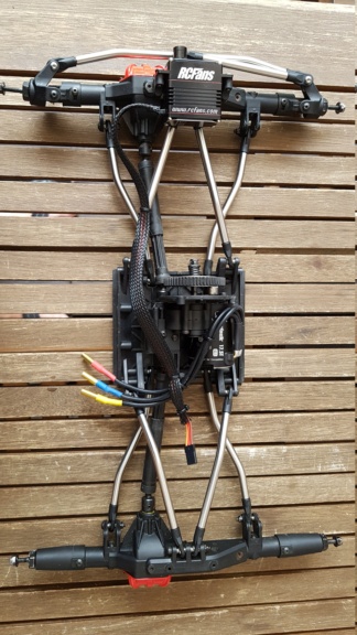

    Câblage ESC/Servo/TX terminé :
    Impossible de remettre la main sur mes accus pour le TX. Pfff ...
    Encore une commande de plus. Et attendre une nouvelle fois. (n)
    #71 Acier, 20 Septembre 2020
    16 250
    36 617
    Le Rx est alimenté via la lipo sur la voie 2, pourquoi mettre un accu en plus ?

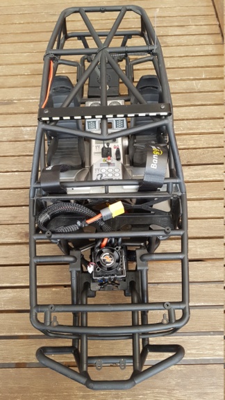

    Etant légèrement bloqué par le manque de certaines pièces.
    Mettre ne place des éclairages AV/AR prenant quelques options pour le réalisme. Et des accus pour la RC. Je me penche du coté custom et réalisme.
    Bidons, jerrycans, extincteur, kit NOS, et peut être une roue de secours seront commandés prochainement.
    Arbre de transmission AV/AR en métal, et le bouncer qui changera la donne en tout point de vue.
    Pour les figurines, j'ai mis en lien le site que Moab nous a linké sur un autre post : Classic TV Toys
    - Avez-vous d'autres adresses pour ce ch'tit projet ?

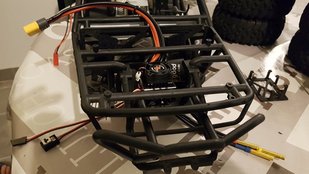

    Autre question. Je compte donné un peu de réalisme au "compartiment moteur".
    J'ai trouvé un radiateur et divers faux moteur v8 sur Aliexp...
    Sachant qu'à l'avant l'ESC XR10 Justock a pris place. Est il possible de monter, modifier un de ces faux moteurs V8 sur l'ESC ?

    Parce que j'ai inversé les appellations TX/RX. :humhum:
  15. fb11
    16 250
    36 617
    A ok je comprends mieux :hihi:

    A mon avis le faux moteur V8 peut envelopper le XR10, il est tellement petit....
  18. Acier
    Acier membre
    15 Octobre 2019
    521
    278
    C'est vrai qu'il est tout petit cet ESC.
    Impossible de se rendre compte avec les photos. Le top serait de chopper des mesures d'un de ces moteurs.
  19. fb11
    16 250
    36 617
    J'en ai monté un sur mon Bouncer, je l'ai pas ici mais de mémoire il doit faire dans les 60mm de long et à peu près pareil en largeur au niveau des culasses. A l'intérieur il y a la place d'un moteur 540 . J'aurais su ça il y 4 heures j'aurai pu le mesurer...:confused:
  20. fb11
    16 250
    36 617
    @arvi à le même peut être qu'il peut t'aider.
