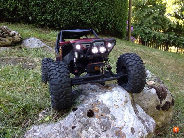

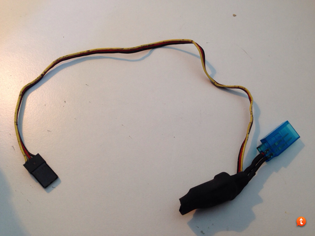

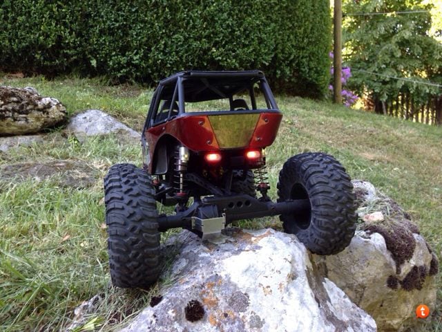

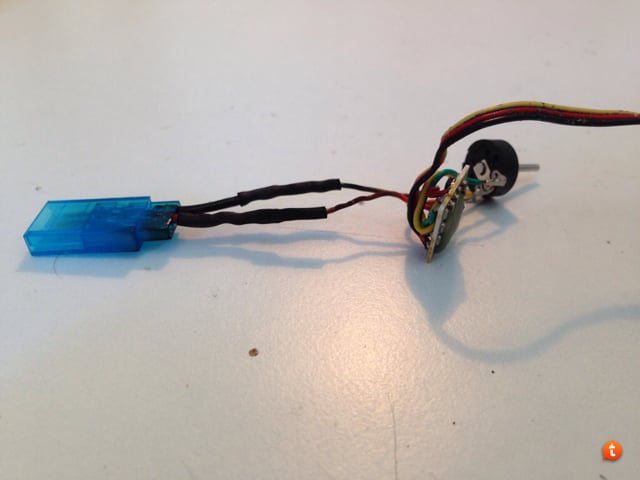

    Bonsoir à tous,
    bon ça y est j'ai fait le montage du kit LED, j'ai suivi le TUTO à la lettre et ça marche du tonnerre !! :wink3:
    Donc, après avoir démonté le servo, enlevé la pignonerie, dessoudé le moteur et mis une prise à la place (pour que ce soit démontable) :
    Puis test pour savoir si tout fonctionne avant montage sur la voiture
    Et voilà ce que cela donne sur la voiture :
    Tout cela se commande depuis la radiocommande avec la 3ème voie ! Excellent ! :wink3:

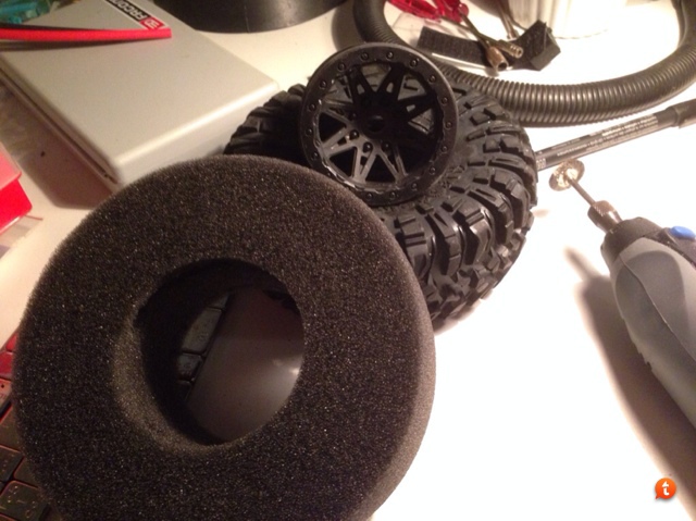

    Sinon, comme ma femme est encore à l'hôpital, je me suis mis dans l'idée de décoller mes pneus (le soir), j'y arrive assez bien avec du detach' glue, ça décolle très bien la cyano et je n'ai rien arraché.
    Tout ça pour lester mes roues avec des plombs autocollants de voiture 1/1.
    Donc, j'ai dans l'idée de mettre environ 50 grammes par roue à l'avant et 40 grammes à l'arrière.
    Qu'en pensez vous ? C'est trop ou pas assez ?
    Merci d'avance pour vos réponses et à bientôt.
    cab77
  13. cab77
    cab77 membre
    28 Décembre 2012
    688
    255
    Wraith dans le Tarn 81 --- Photos pages 2 et 3 ---
    Donc...
    J'ai décollé mes pneus et conclusion je vais mettre 70 gr / roue à l'avant et 50 gr / roue à l'arrière...
    Et si ça me convient pas, je ne vais pas re décoller une 2ème fois mes pneus (ça suffit une :mdr3: ), je passerai direct en jantes alu Beadlocks. :wink3:
    Je suis intéressé par les Gearheads Wheels, vous connaissez ?
    Une petite photo pour illustrer :

    Moi j'aurai mis que les 70gr devant !
    Félicitation! :zunt3:
  16. dreufic
    dreufic Guest
    Re: Wraith dans le Tarn 81 --- Photos pages 2 et 3 ---
    Toutes mes félicitations pour cet heureux événement !
    Pour avoir fait de nombreux essais avec des lestes, je te donne mon avis perso :
    Ça n'apporte pas grand chose de plus. Enfin en tout cas, c'est trop sensible pour s'en rendre compte sur un Wraith.
    Il vaut mieux des bonnes mousses genre les Pro-Line Memory Foam qui vont pas mal même sans les tailler.
    Et comme dit Magz, j'aurai rien mis sur les roues arrières.
    C'est plus un truc pour les crawleux que les scaleux !
    Tu regardera mon Wraith : Y'a zéro leste nulle part et c'est un killer en trial !
  17. cab77
    cab77 membre
    28 Décembre 2012
    688
    255
    Ok merci les gars !
    Ça tombe bien, j'ai fait que l'avant pour l'instant ! Parfait je laisse comme ça et je touche à rien !
    Et puis ensuite je passerai en jantes alu en fin d'année donc finis les leste :wink3:
