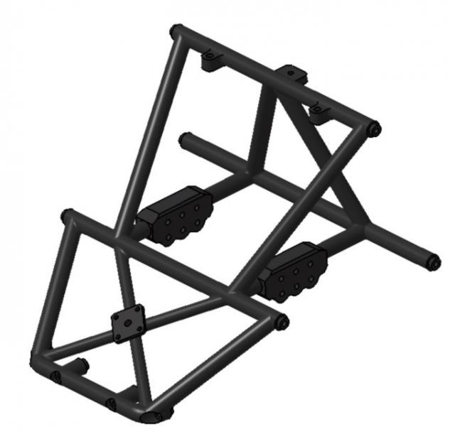

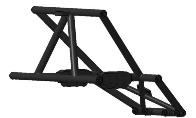

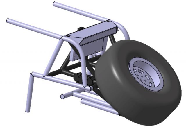

    Voyant le travail de Varan avec l'impression 3D, il m'a donné envie de réaliser ma version de la modification de la cage du wraith. Voilà le premier jet. J'ai l'intention d'y intégrer la barre de feux et le radiateur de l'EXO ainsi que d'un réservoir et d'une roue de secours.
    En gris c'est les parties du châssis que je conserve.

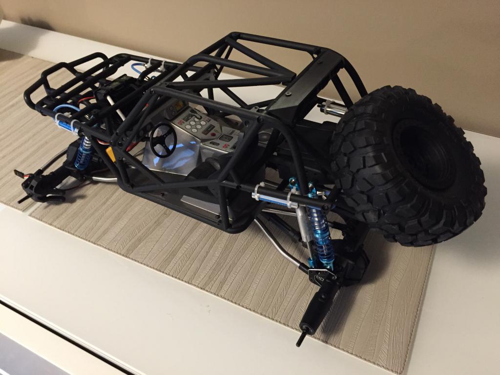

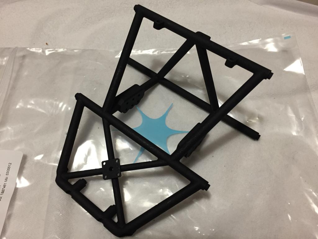

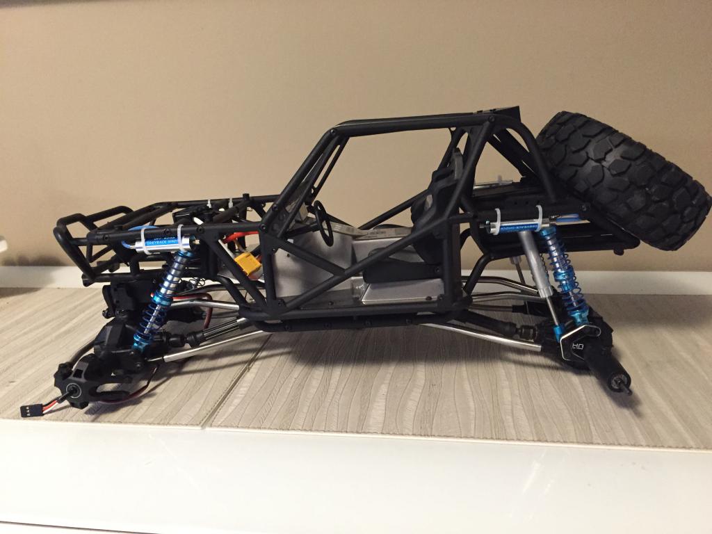

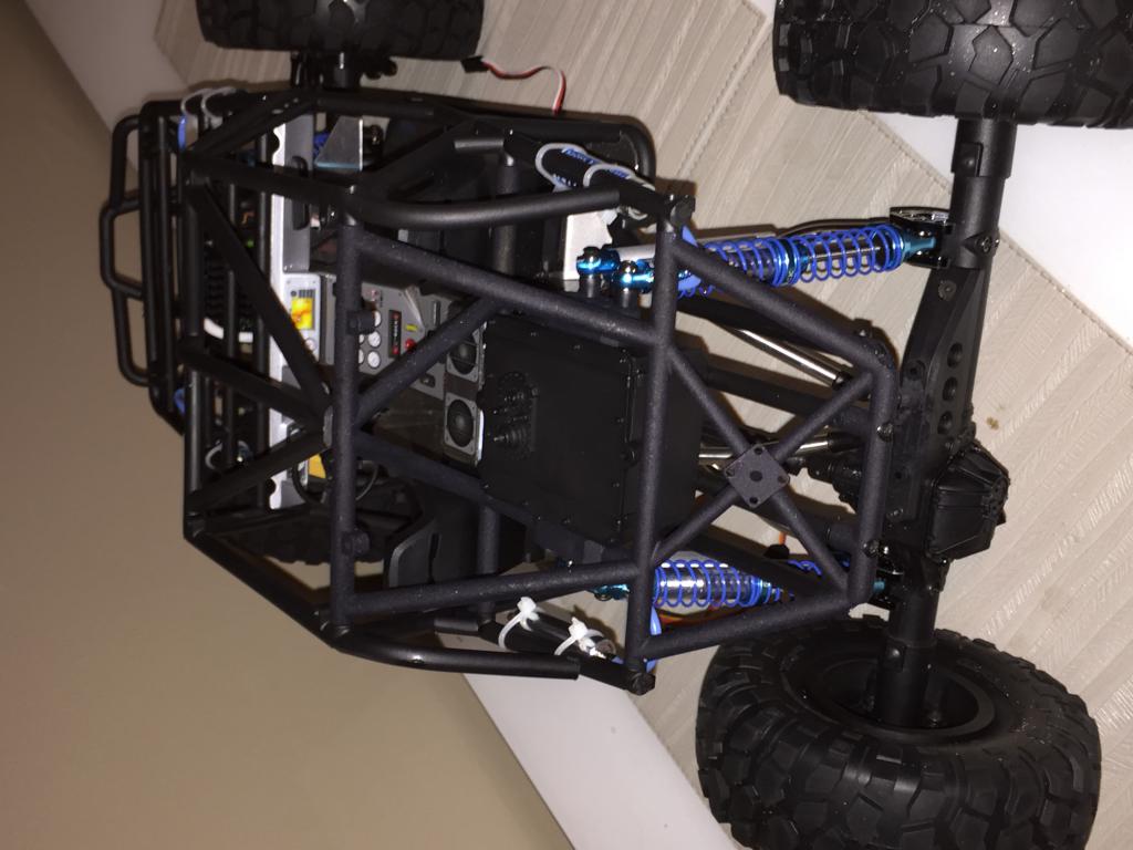

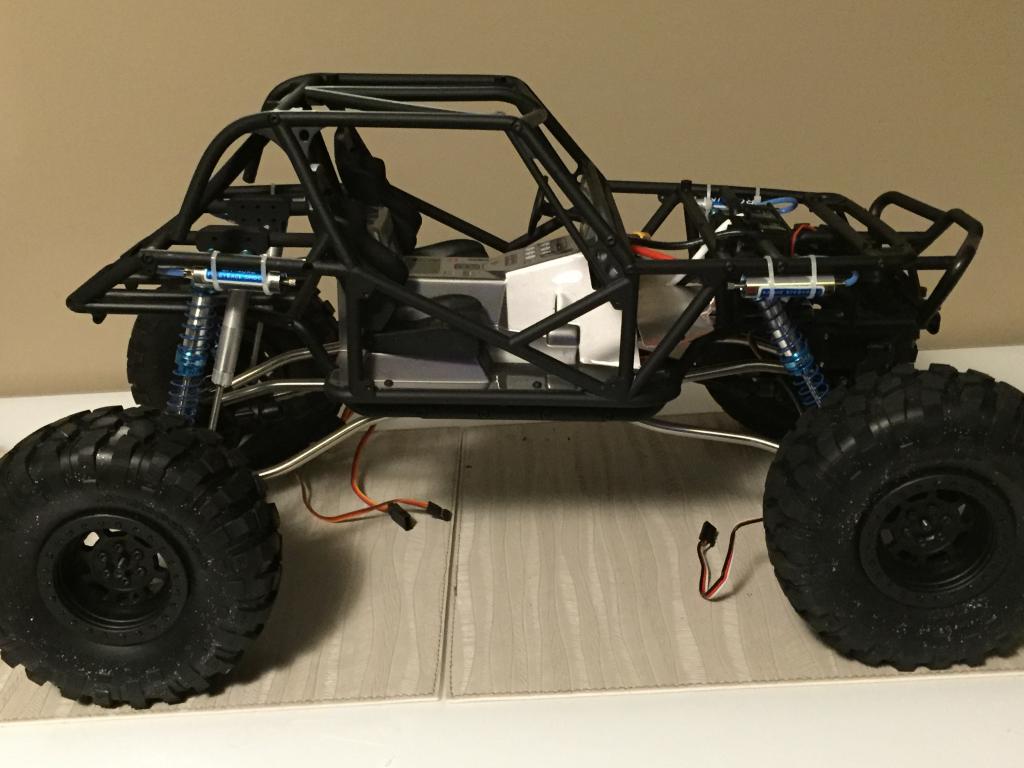

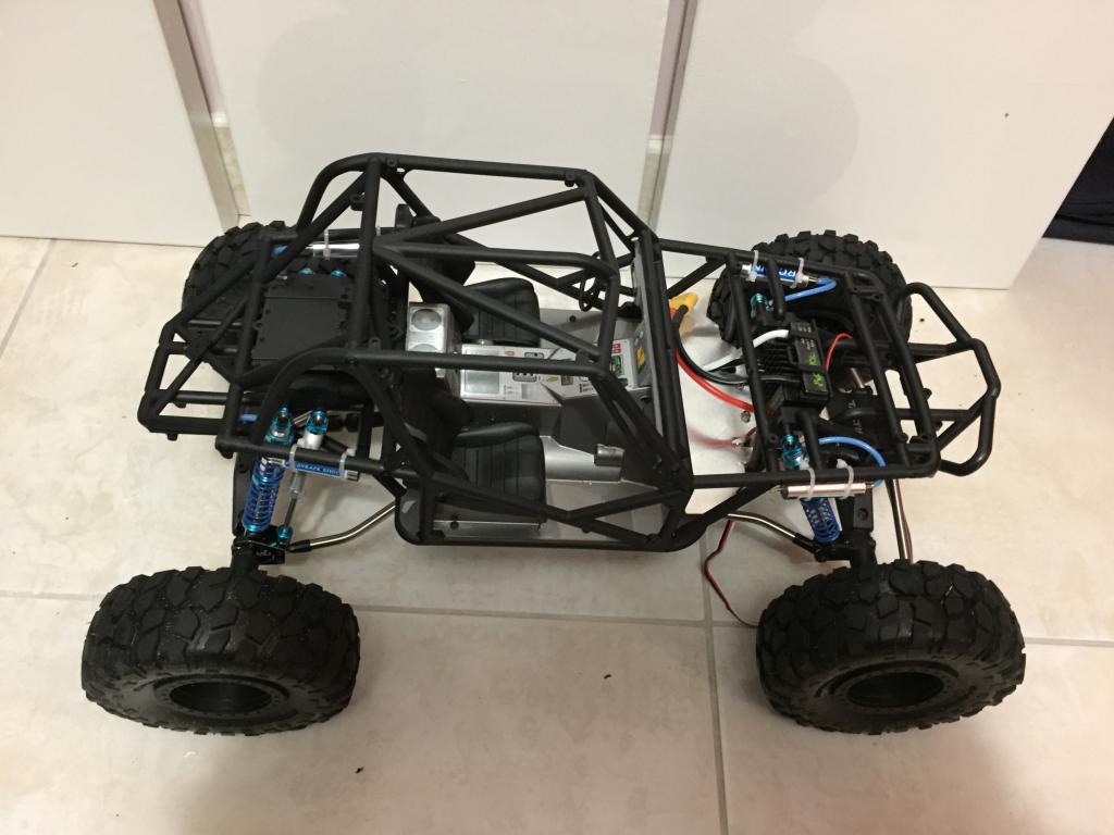

    Ca y est j'ai reçu ma pièce de chez Shapeways !
    Ca se monte parfaitement et le rendu est conforme à ma CAO.
    Voilà quelques images, désolé pour la qualité, il n'y a pas assez de lumière à cette heure ci.
    Il reste à monter la rampe de feux, le radiateur, la roue de secours et le réservoir d'essence pour l’arrière.
    Je ne sais pas encore si je garde les 2 barres que j'ai plié de l'arrière de la cage sinon il faudra que je les fixe par vis.
    Ensuite il faudra monter les amortisseurs double a l'avant et peindre la carrosserie.
    Pour finir je m'attaquerais à l'habitacle.

    Tes liens arrières me semble bien court, si tu veux mettre tes amortos droit tout en gardant ton empattement regarde du côté des liens de Bombers ;)
  18. Cariguel
    Cariguel membre
    4 Octobre 2016
    20
    C'est un effet d'optique je pense car le premier amortisseur (sans ressort) et monté à l'identique des amortos d'origines, les sont aussi de même longueur que ceux d'origines. Par contre les supports d'amortisseurs bas sont prévus pour le Bomber. Ils sont en métal avec des trous supplémentaires de réglage.

    Voilà ce que ça donne avec la roue de secours, la barre de feux, et le réservoir.
