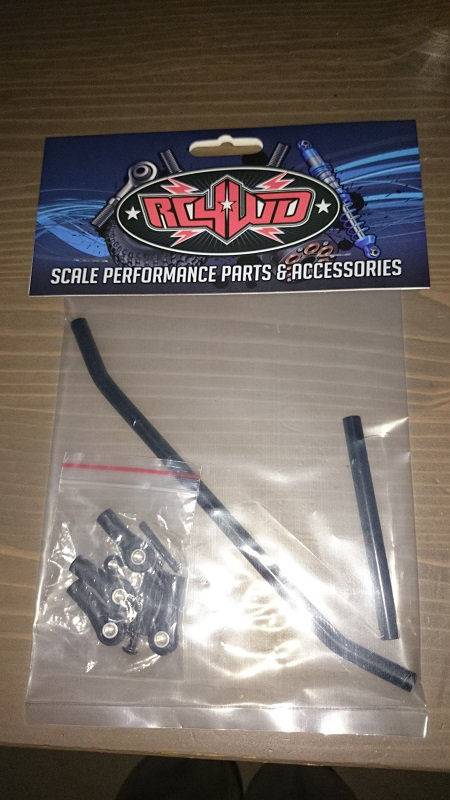

    bonjour à tous,
    aujourd'hui j'ai reçu une première pièce pou rmon Wraith RTR.
    on commence doucement mais sûrement ^^
    une fois monté :
    voilà par contre j'ai un problème avec mon servo de direction, il ne trouve plus le neutre depuis que j'ai été faire un tour dans la neige, est il possible que sa lui ai pas plu ?
