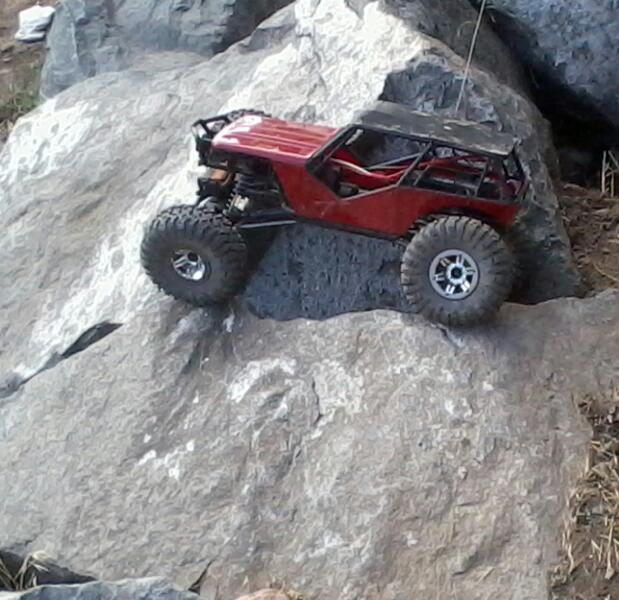

    Autre questions, j'ai parcouru quasiment tous les sujet Wraith du forum et j'ai vu très peu de montage avec le servo relevé dans la carrosserie (kit vanquish). Je trouve que d'origine le servo est pas mal exposé et cella me parait être une option prioritaire. Y a t il des inconvenient a ce montage ?

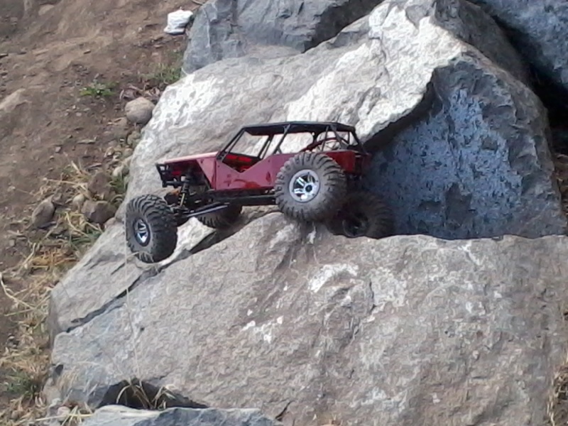

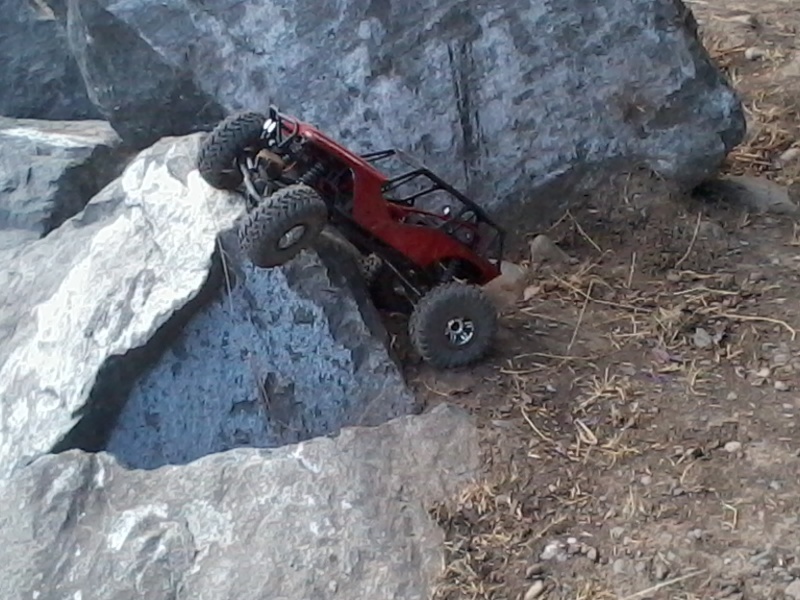

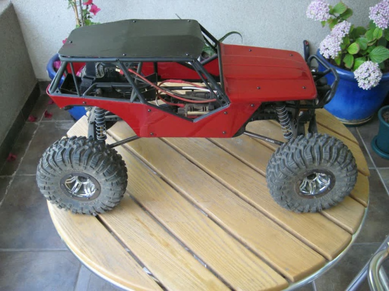

    Quelques photos en situation lors de sa deuxième sortie.
    Bon j'avoue qu'il ne fait pas trop "scale" sans son interieur mais de grosses modifs sont a venir.
    Je vais commencer par passer la batterie a l'avant rigidifier la direction et installer un bec.
    (j'ai eu une coupure moteur et je sens que le servo peine)
    a plus pour la suite...

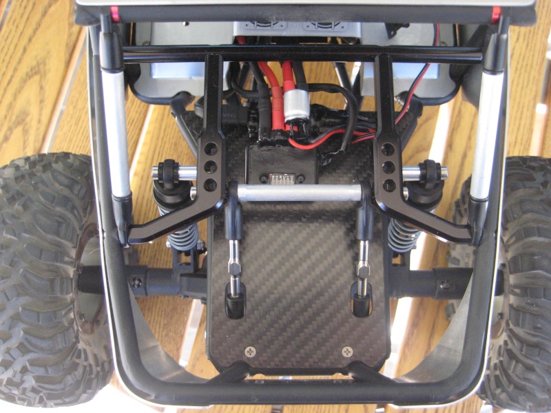

    Premières modifs de l'engin.

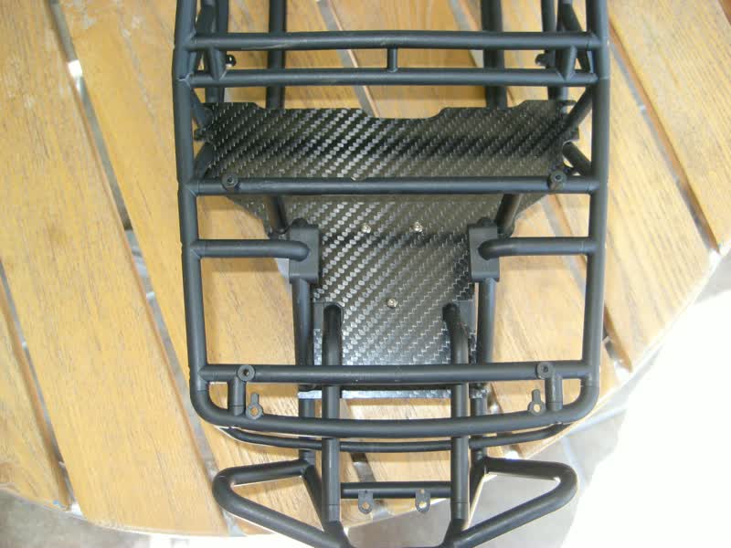

    Une plaque avant pour batterie et electronique :

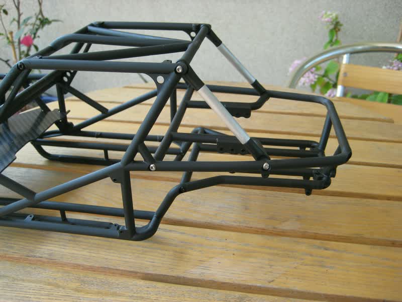

    Modif de l'arceau arrière :
    Bon vous me direz pourquoi avoir fait la plaque en carbone ?
    Et ben juste parce que j'avais la plaque en stock et que j'aime le carbone !!
    Reste plus qu'a faire l'installation de l'électronique, je vais essayer de tout caser devant.
    a bientôt pour la suite ...

    tres sympa ton arceau arriere, j'etais parti sur la meme idée, puis je les ai fixé completement a l'arriere pour aider le Wraith dans les roulés boulés.
    mais c'est plus joli comme tu as fait.

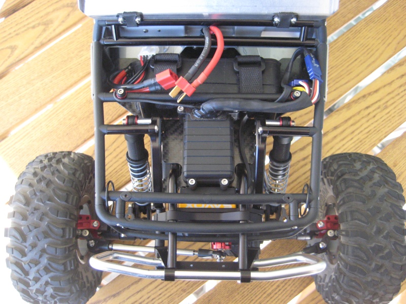

    Bonjour a tous,
    Je reviens sur mon post après une looooongue pose. Mais cela m'a permis de pas mal modifier le wraith.
    Voici donc la suite des modifications. Avec tout d'abord l'électronique installée a l'avant.
    La batterie (une 3s 2500mah) est passée devant et le variateur avec un bec a l'arrière.
    Tout est étanchéifié au plastidip. Reste a protéger les connexions des servos. J'ai fait des rallonges intermédiaire pour ne pas démonter systématiquement le boitier récepteur.

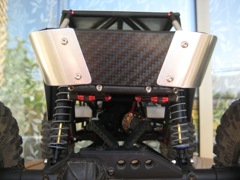

    Voici l'électronique a l'arrière, ou j'ai aussi fait une plaque carbone et des renforts.

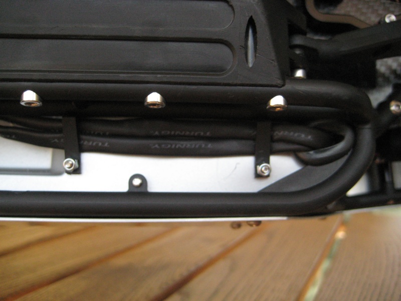

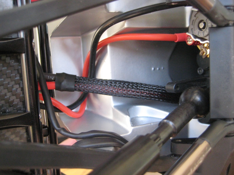

    Les passages de cables de la batterie dans une gaine tressée :

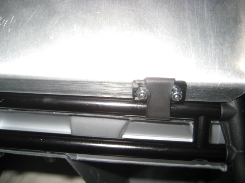

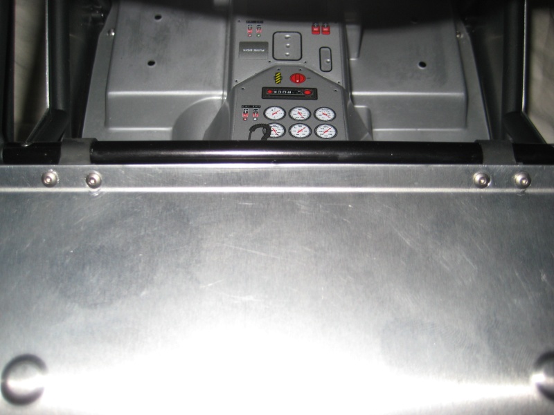

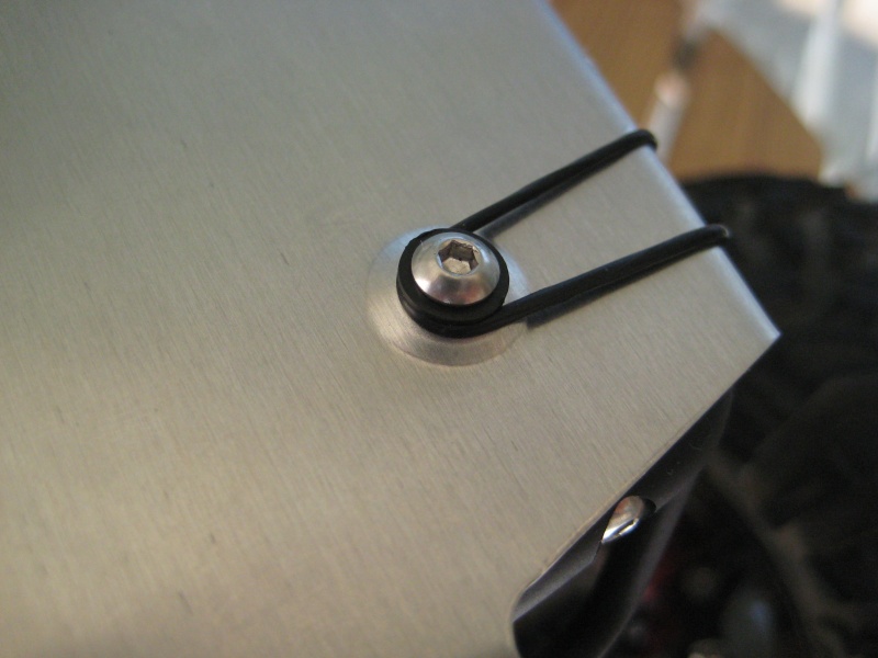

    Pour le capot j'ai fait une système de charnière avec des bouts de chambre a air de vélo
    et un système d'attache rapide pour le fermer
    Une plaque carbone pour fermer l'arrière

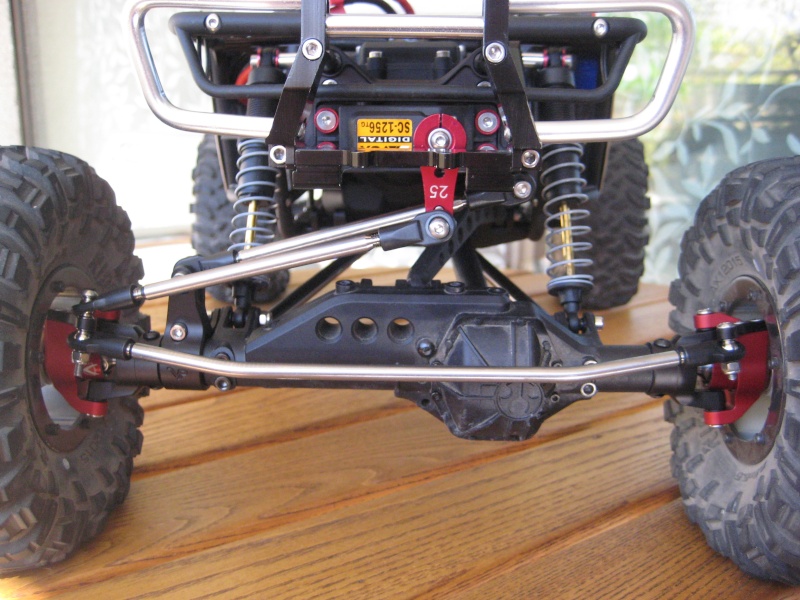

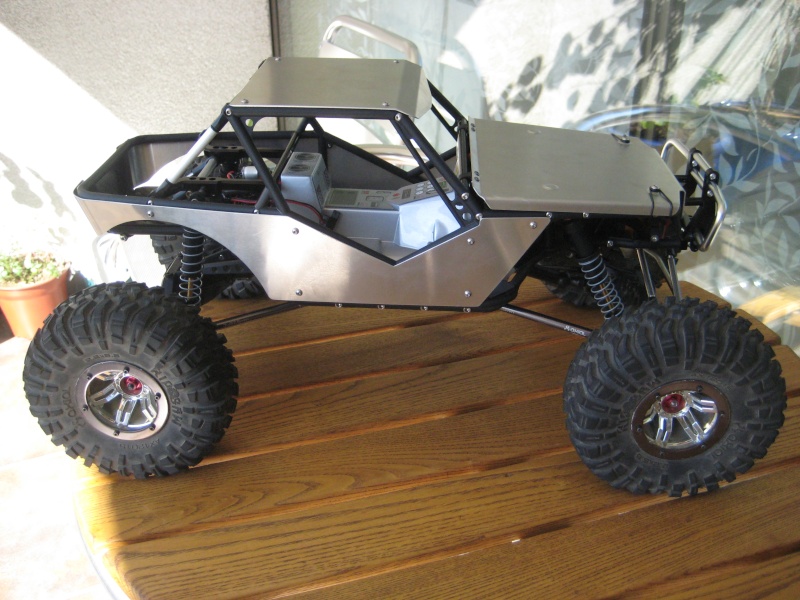

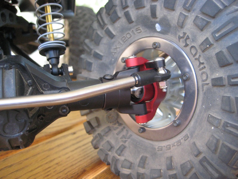

    Quelques options Vanquish : Panhard, montage servo en haut, barre direction, étrier, fusée et cardans
    Voici l'engin complet. Sans sa déco pour l'instant. Le pilote attend que la peinture des sièges baquets soit faite ! L'interrupteur c'est provisoire car je vais en changer pour l'intégrer au tableau de bord.
    J'ai mis quelques pièces alu pour rigidifier le chassis (vous apercevrez peut être sur les photos).

    super l'idée de fermeture du capot avant ;)
  14. tchoupy57
    ouai bonne astuce pour le capot
    est l'option du servo sur le chassis tu en dit quoi???

    Je trouve que le servo est beaucoup moins exposé dans cette position. Et depuis le montage des options vanquish j'ai beaucoup plus de braquage que d'origine. Je ne sais pas si la position du servo a vraiment un effet la dessus. En tout cas le changement est impressionnant en braquage.
