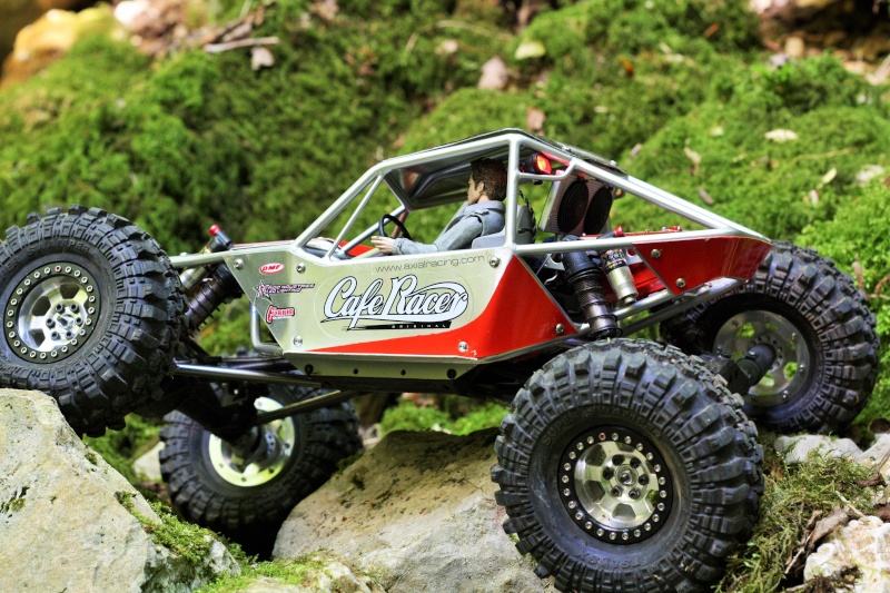

  9. Vivien42
    Vivien42 membre
    19 Décembre 2014
    284
    41
    OUAH ! :inkoi3:
    Sublime !! :ang3: je n'ose pas te demander les heures de boulot ? :mad3:
    Toutes les soudures sont faite au TIG ou c'est seulement de la brasure ?
  10. g-marc
    g-marc membre
    5 Octobre 2014
    951
    728
    Difficile de répondre pour les nombres d'heures. J'y travaille de façon très irrégulière. Ca s'est étalé sur un mois et demi.
    Pour les soudures, c'est de la brasure avec baguettes argent.
  11. Vivien42
    Vivien42 membre
    19 Décembre 2014
    284
    41
    C'est bien se qu'il me semblait ^^
    Qu'es qu'elle ont de plus les baguettes argents ?
  12. g-marc
    g-marc membre
    5 Octobre 2014
    951
    728
    Tu chauffes beaucoup moins qu'avec de la brasure classique, pas besoin de lunettes fumées, très peu de ponçage ensuite pour enlever les éventuels surplus car soudure très fluide.
    Regarde la protection des phares par exemple, c'est du fil de 3 mm, tu ne vois aucun cordon au niveau de la soudure sur le châssis, je n'ai pourtant rien poncé à cet endroit.
    Un inconvénient, il vaut mieux que les pièces à souder soit bien ajustées et bien propres. Difficile de combler un espace par exemple.
    Le prix des baguettes aussi, un peu cher, mais quelle facilité !
  13. Vivien42
    Vivien42 membre
    19 Décembre 2014
    284
    41
    Ah d'accord merci pour ta réponse très claire :yes3:
    Et niveau résistance c'est comment ?
  14. g-marc
    g-marc membre
    5 Octobre 2014
    951
    728
    Excellente résistance, rien à redire !
    Je n'ai pas essayé sur cette cage, mais sur la première j'y mettais un pied dessus et elle supportait mon poids !
  15. Vivien42
    Vivien42 membre
    19 Décembre 2014
    284
    41
    Ah oui quand même :inkoi3:
    Merci bien du tuyau et encore super boulot ! :priest:
