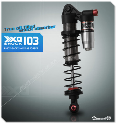

    Je cherche à voir s'il est utile de changer les amortisseurs et je lorgne du côté de ceux-ci:
    Gmade XD Piggyback Shock 103mm
    Normalement, je pense que ça devrait aller sur le Wraith sans problème mais j'ai tout de même un doute... Sachant que mon Wraith a pour vocation du Trail un peu plus que du crawler.

    pour les suspats, j'ai les mêmes, pour mon exo, pas encore monté sur ma machine, mais ils ont très bien ;)

    Concernant les pneus/amortisseurs... Vous me conseillez quoi pour faire du trial tout en gardant une accroche sympathique sur rocher ?
    Sinon les Gmade doivent passer sur un Wraith :)

    Je confirme que ça doit passer... Il me tarde de recevoir la visserie :)
