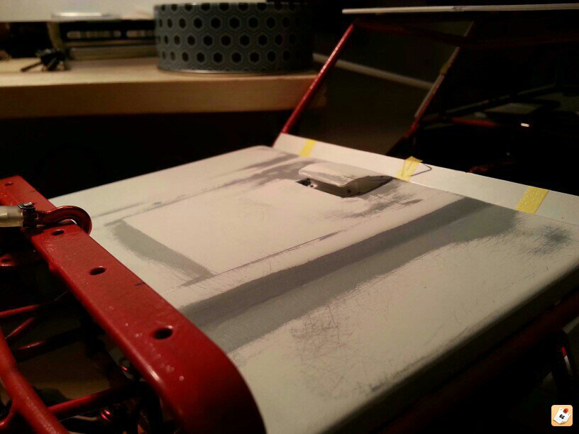

    début du capot : ébauche

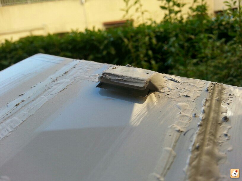

    La forme générale du capot est terminée. J'ai fais dans le simple. C'est une première pour moi.
    Masticage de base terminé. Y a plus qu'à attendre qu'il soit bien dur pour faire le premier ponçage avec le 2eme masticage.
    Capot terminé.
    Séance poncage finie.
    Mise en apprêt demain pour verifier la bonne finition.

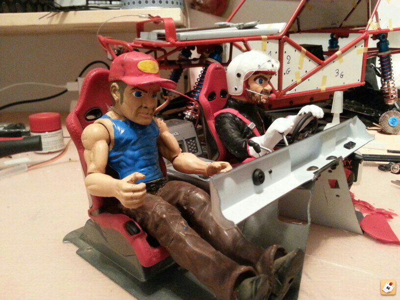

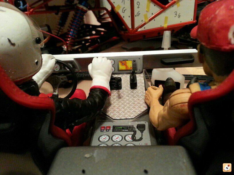

    En attendant que ca seche un peu. Je me suis attaqué au pilote.
    Plus sérieux et plus credible que son debile de frere qui lui sert de copilote.
