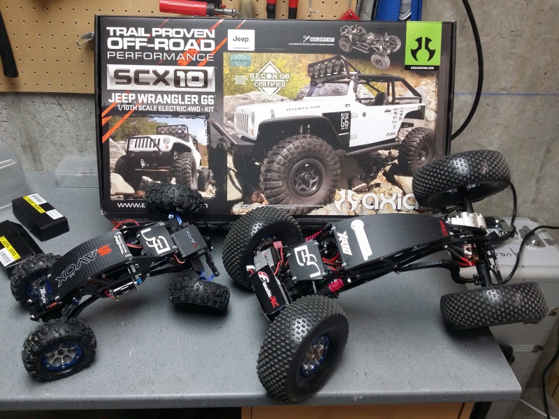

    Avec les 2 grimpeurs, un Xr10 mantis et un MRC fraichement fini!!!

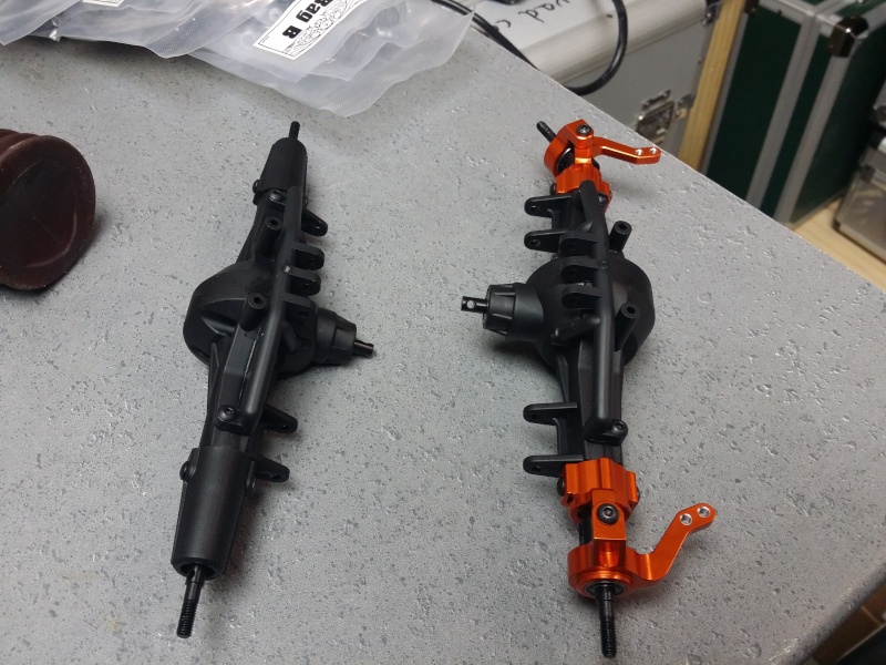

    les ponts sont montés
    Je vous avoue que je suis un peu déçus de la qualité du scx10, certe les piéces injectées sont de bonne facture, mais les couples coniques sont dégeux, la visseries est pas toptop et c'est la premiére foit que je vois des rotules de chappes en plastique, (c'est pas forcément une mauvaise idée à bien y réfléchir, mais ça fait "cheap").
    Comparé à mes souvenirs du montage de l'XR10, la qualité est moin bonne
    Comparé à du Xray ou du Schumacher, c'est carémment moin bon!!!

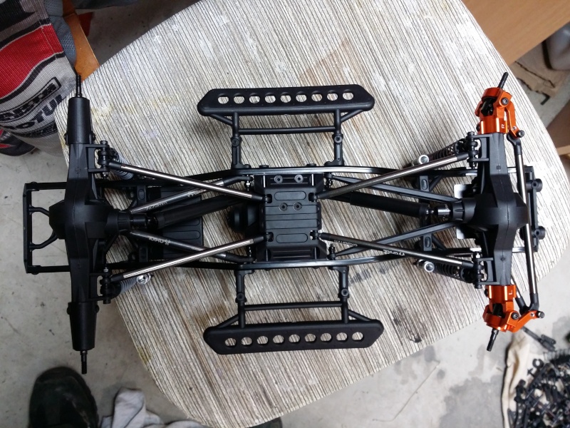

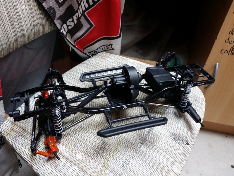

    Voila l'avancement,
    Chassis presque fini,
    J'ai pu monter des lien sup arriére en alu (l'arriére a plus de contraintes)
    Par contre le combo et le servo seront en retard....
    Ça me laissera le temps de modifier la plaque batterie pour la plaçer correctement! !
    Avez vous des liens pour des cardants homocinétiques? Le rayon de braquage semble faible...

    Ahhh, c'est beau quand c'est neuf !
    Pour les cardans, je te conseille les Axial option (ref AX30464), une valeur sure !
