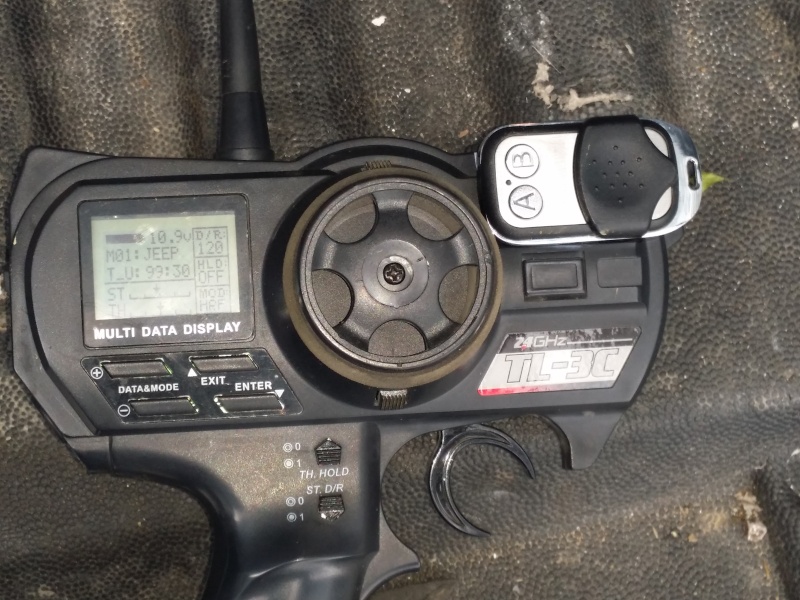

    Malheureusement, j'ai pas de 3eme voix on/off/on sur ma radio dédié scale
    Et un recepteur de 4pl c'est 45€,
    J'ai donc du prendre une commande a distance que je collerais sur la radio(une yeah racing qui sera je pense compatible et surtout a pas cher), et le warn mini de chez fanatic car il faut faire bosser un peut çe shop... et c'est hyper réactif!

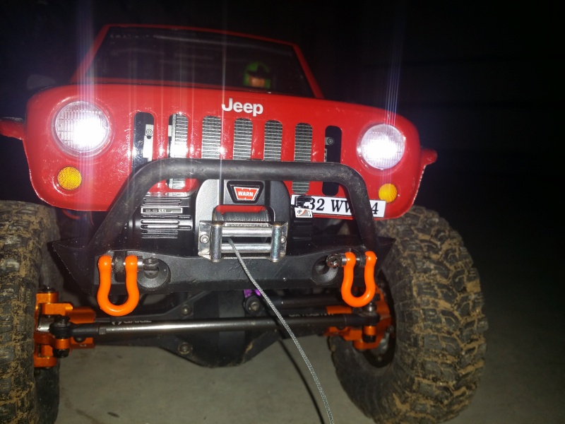

    Treuil monté, pas encore fonctionnel, feux arriére aussi!!

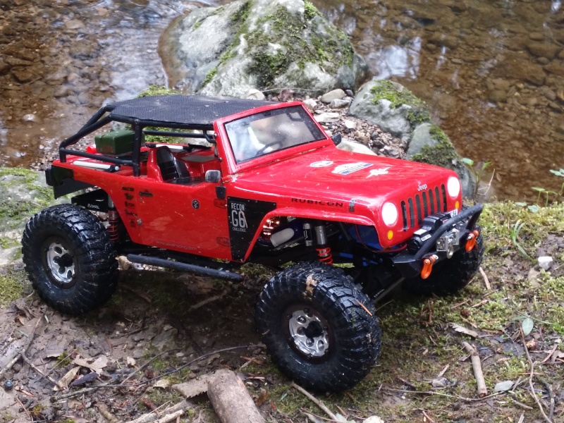

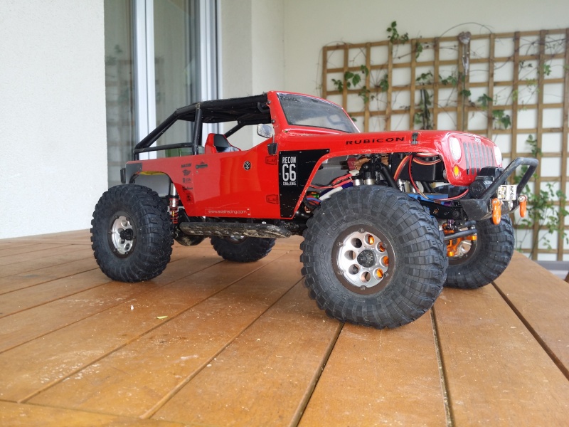

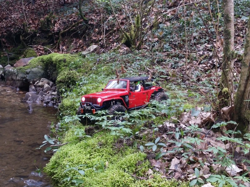

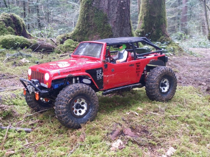

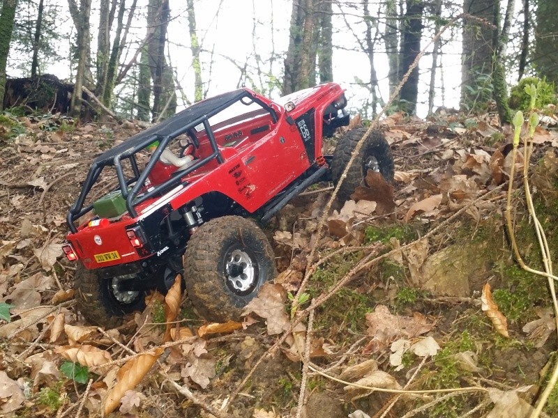

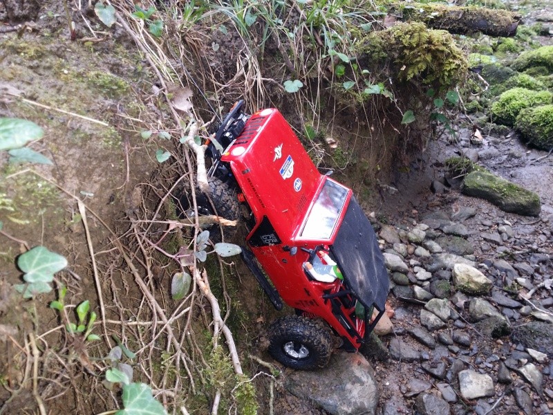

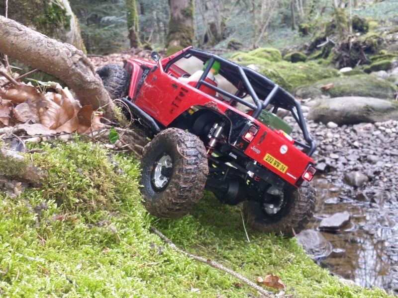

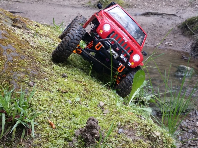

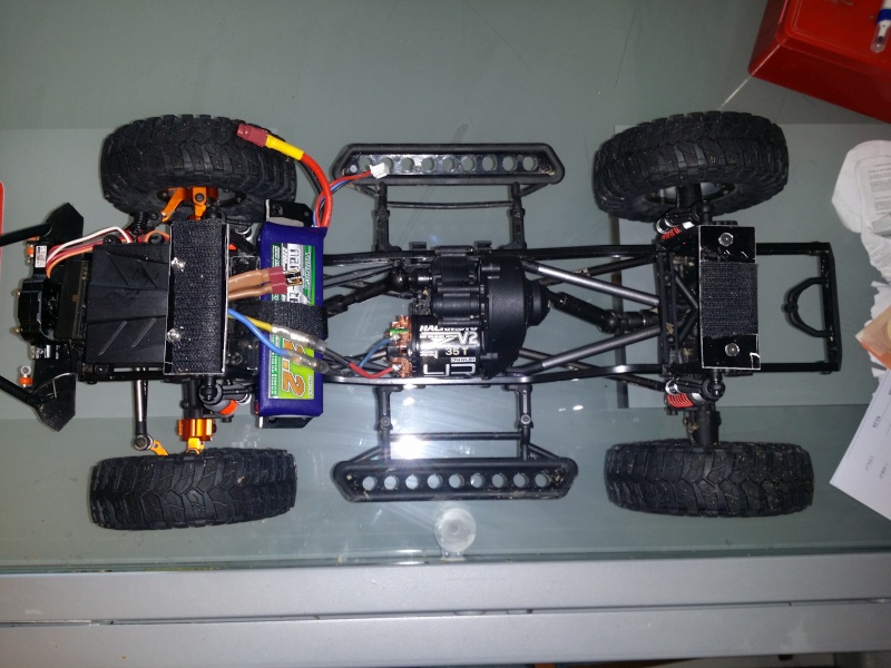

    Bonjour a tous,
    Petite apres midi de 2h seul sur le magnifique spot du parc des glaisins,
    J'ai "fini" mon scale du coup je résume un peu les choses ici:
    Scx10 en kit ax90034
    Liens sup arriére alu
    Couples conique Heavy duty (avec overdrive)
    Knuckle alu
    Cardans homocinétiques avant
    Cardans centraux MIP
    Jante beadlock axial (+20 grammes chaque jantes avant)
    Hackmoto 35T
    Esc hacktronik 60a
    Accus 2s 2200mah nanotech 35c
    savox sw-0231mg
    Treuil warn mini
    Commande treuil yeah racing.
    Controleur led tamiya (posé sous place passager)
    Voici l'implantation
    J'obtiens une répartition 59/41 pour un poid RTR de 2465g.
    Hauteur sous skid de 55mm
    Autonomie dz 1h20 en mode roulant/crawl
    Emplacement de la commande yeah racing sur ma radio "lowcost"

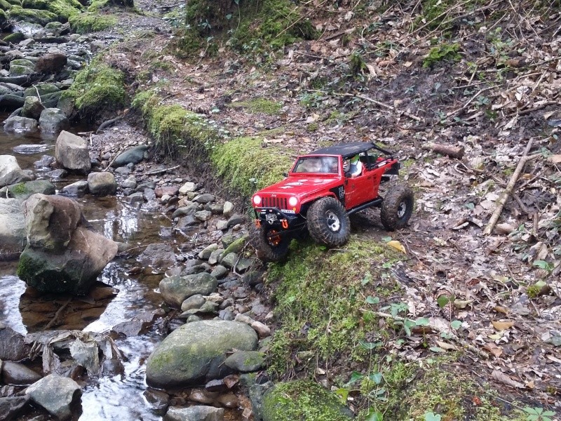

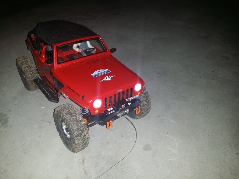

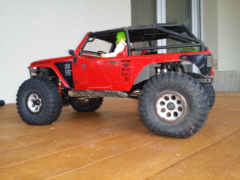

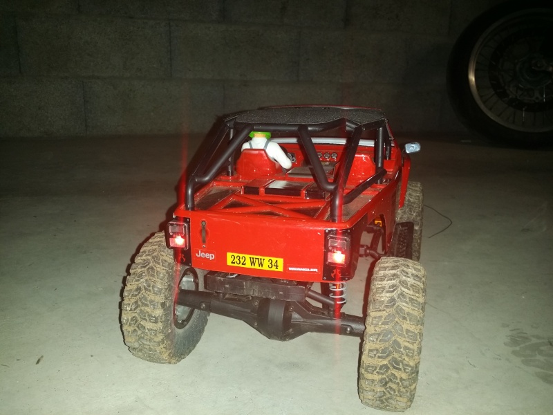

    Voila quelques photos en action dans l'humide!
    Voiçi quelques video, 2 pour test du warn, et 2 autres, dont un plouf dans l'eau:p,
    Tres mauvais caméra-man, gerer la radio et le gros samsung c'est pas simple...
    Je suis biensur à votre écoute si vous avez quelques conseils à donner!

    Je trouve ta jeep sympa mais je changerais tes pneus ils ne sont pas top les trepador .
    Sinon sympa déjà pas mal de modifs
  12. Gm74
    Gm74 membre
    14 Janvier 2016
    214
    24
    Ok, pourtant ils se places au niveau des flat iron vus les avis glanés sur le net, que conseillerais tu?

    J'ai pas essayer 20 trains de pneus mais en 1.9 bien-sûr j'aime bien
    Proline flat iron
    Axial ripsaw
    Pitbull différents modèles
    Rc4wd mudd slingers que je vends d'ailleurs
    Il y en beaucoup d'autres mais je te conseille se que j'ai essayer ..
  14. Gm74
    Gm74 membre
    14 Janvier 2016
    214
    24
    Les flat iron je pense pas avoir de gain par rapport au trepador,
    Les mudd slinger sont pas beau:p
    Les ripsaw, pourquoi pas, diamétre plus petit donc moin de capacité, mais niveau grip ça semple mieu sur le sec!
    Les pitbull rockbeast par contre on l'air pas mal...
    Que leurs reproche-tu au trepador?
    J'ai roulé dans la boue, mousse, rocher trés humide cette aprem et le seul reproche que j'ai à leur faire c'est la tenue en dever, mais un changement de mousse va arranger ça!! (Double deuce)

    Pas rapport aux ripsaw c'est le jour et la nuit meilleur de partout ..
    Les mudd slingers font plus proto ..
    Il y a beaucoup de modèles que je ne connait pas qui sont sûrement bien ...

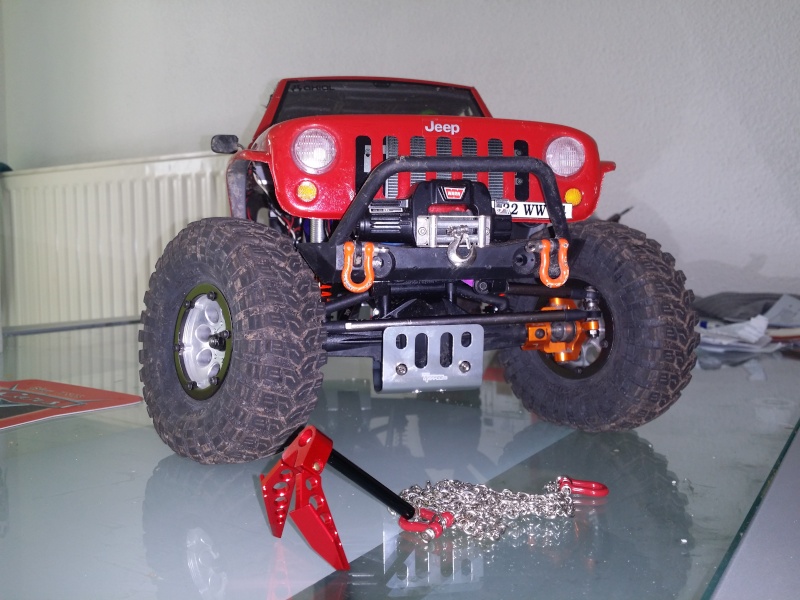

    Apres un petit tour chez fanatic rc,
    Sabot pour pont avant/arrière
    Hexagone de roues +7 a la place des +4 d'origine,
    Ancre boom racing avec chainette +manilles
    Mousse double deuce lilnova 4.25 soft pour l'avant

    Salut, c'est pas trop une bonne idée les sabots pour les ponts en tout cas pour le pont avant.
    Le carter Axial est assez volumineux, avec ça tu amplifie ce défaut et en plus le sabot a des arrêtes assez vives (contrairement au carter qui est assez rond au final) et ce n'est pas top pour du franchissement... :humhum:
    Enfin bon, si ça te plait (y)
  19. Gm74
    Gm74 membre
    14 Janvier 2016
    214
    24
    Salut hanjin, merci pour ta réponse,
    Oui c'est clair que c'est volumineux,
    Mais aprés 7packs environ ma demi coque est déja bien attaqué,
    C'est claire que ça ajoute une contraite sur le franchissement, mais d'un autre coté je trouve ça jolie et ça protége aussi les cardants MIP
  20. hanjin-san
    10 082
    5 486
    Juste 7 packs :eek: Tu pousse les rochers avec pour te frayer un chemin ou bien ? :p:D
