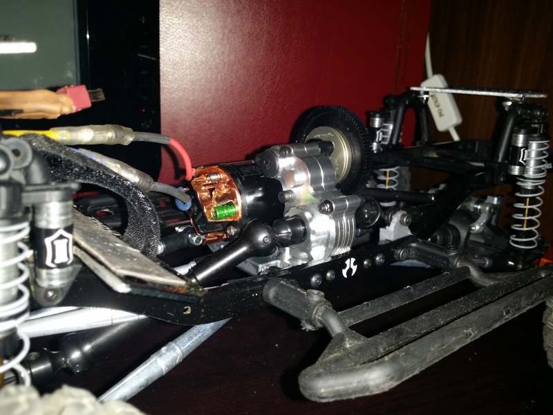

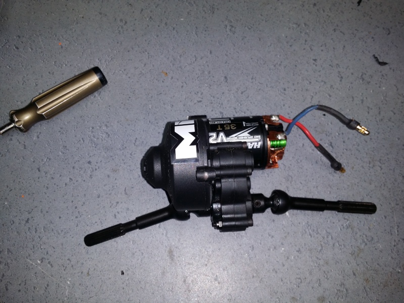

    Dites moi, pour le torque twist, le montage du moteur en miroir ça marche?
  6. Gm74
    Gm74 membre
    14 Janvier 2016
    214
    24
    Alors, d'apres mes recherches oui ça aide.
    Du coup c'est reparti pour un tour de shop:
    Rear knucle alu orange,
    Links alu
    Boitier de trans alu, pinion métal
    Pinion moteur de 19
    Support link arriére alu,
    Set de ressort supersoft et soft pour les amortos
    Et quelques bricoles...
    Modification de la transmission en mode miroir (et pas flip...)
    Rehausse maison de fixation link superieur arriére coté moteur pour augmenter l'antisquat
    Je part en vacance demain, donc j'attaque la transmission semaine prochaine!

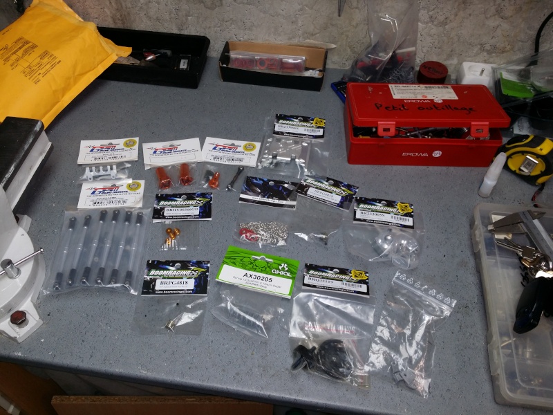

    Salut a tous,
    Jeudi apres midi je pose un rtt pour le lendemain,
    Et bim, vendredi matin le colis arrive, sans douane etc etc.. si ça pouvait être tout le temps comme ça!

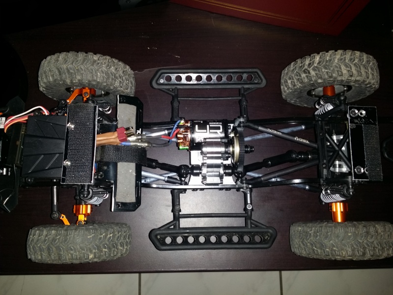

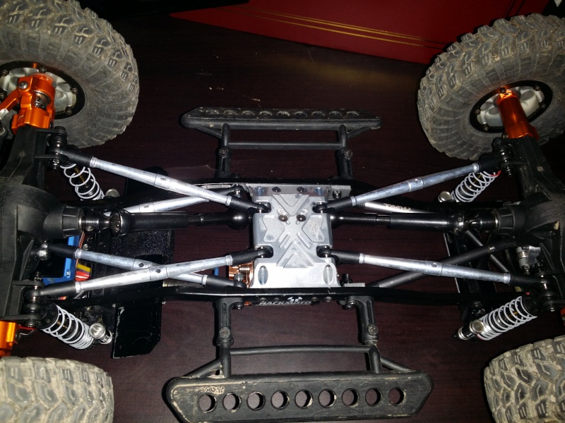

    Enfin bref, voila les pieces:
    Pinion 19,
    Support links sup arriére alu coté pont et rehausse coté transmission pour augmenter l'antisquat,
    Ecrou de roues orange,
    Ressort soft (avant) et super soft (arriére)
    Pinion alu + carter alu pour la boite avec un skid alu
    Links alu
    Chaine de treuillage
    Palonnier servo orange

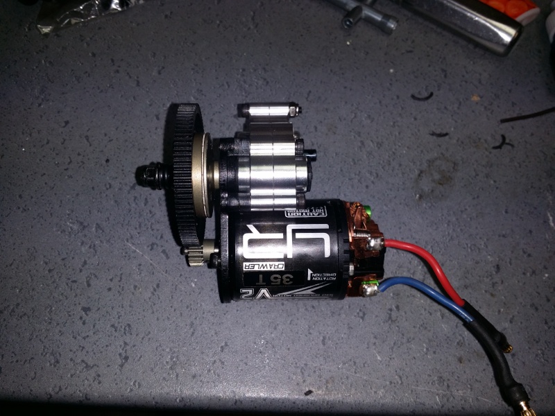

    Donc fièrement j'attaque la transmi avec la modif "mirroir"
    Avant
    Apres
    Cela a pour but de déplacer le poid sur la droite pour etre à l'opposé du torque twist
    Je monte les links, support links et le reste, ça m'a bien occupé cette journée pluvieuse.
    La hauteur de caisse est un peut plus haute que les dernières photos du faite des nouveaux ressorts, mais ça me convient maintenant!

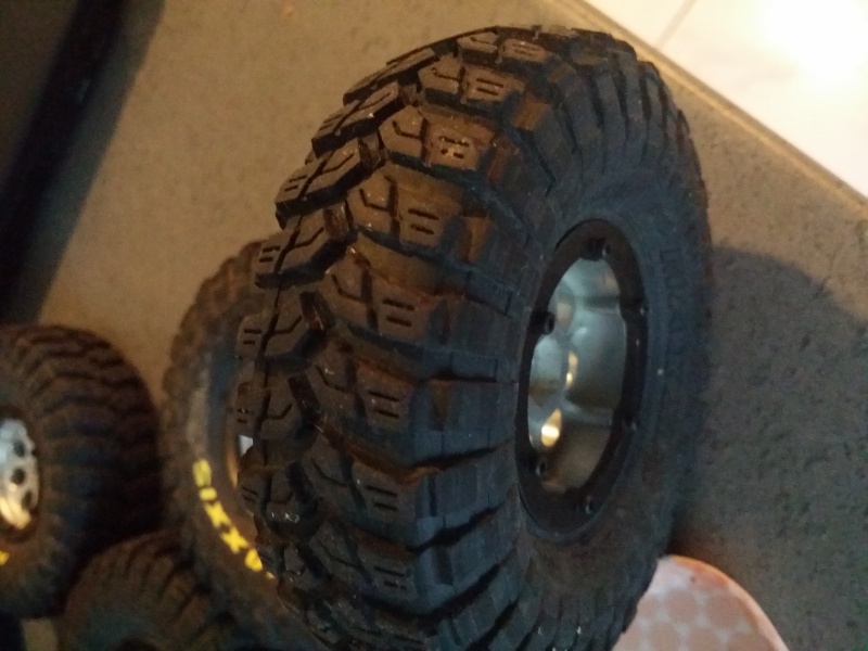

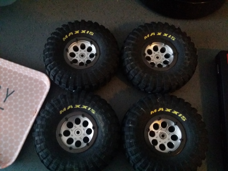

    j'ai fait une modif sur les pneu, comme sur cette photo, de façon a attendrir le pneu et surtout eviter que les rainure centrale se ferment quand le pneu est écrasé
    a voir!
    malheureusement les réhausse de links arriére ont cassées donc retours au placement d'origine, je verrais plus tard si ça vaut le coup d'en fabriquer plus solide.

    Pour patienter j'ai pris les trepadors avec la modif en photo, et petit coup de stylo a pneu jaune!!
