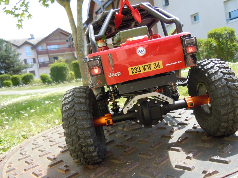

    Salut a tous, petite news,
    Changement de pneu sur le g6 par des bfg krawler ,
    Pourquoi pas les proline?? Tous simplement car les versions XL sont vraiment tres large...
    Le g6 recevra aussi des liens de direction titane et un support moteur GPM.
    Autre news, avec les pieces que j'ai changées par des option sur le g6, je me suis mis en tete de remonter un wrangler unlimited 2012:
    Links alu,
    Combo hackmoto 45t pinion de 24
    Servo savox 15kg
    Support link arriere alu,
    Amortos xtraspeed piggyback 95mm
    Pneu trepador sur les jantes d'origine
    Rampe led origine (jolie d'ailleur)
    Led Feux avant
    Roue de secours avec cache roue (je cherche encore la bonne occas)
    Parchoc origine
    Capote proline et quelques accessoires
    Lipo 2500 2s
    Celui la sera pour du spot moin "engagé" donc pas de treuillage ni d'overdrive etc etc...casi "stock"
