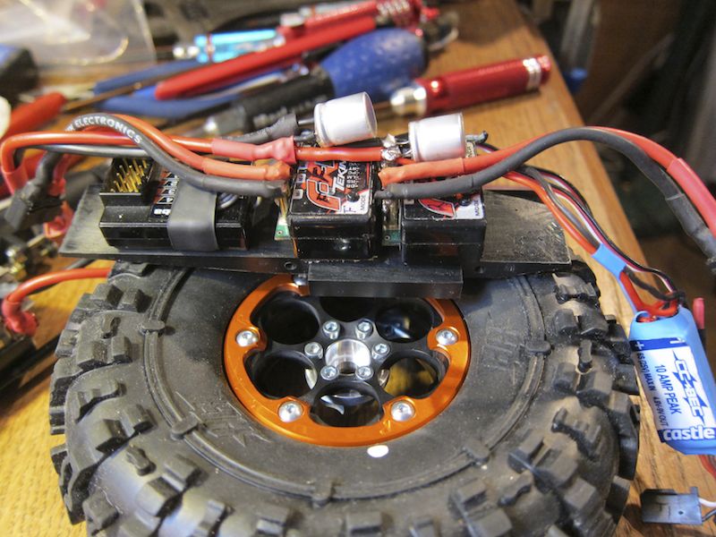

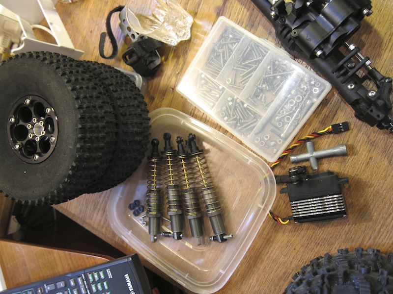

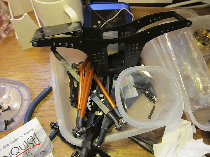

    J'avais commandé un jeu de HB Rover et j'avais en stock 2 jantes VP DH alors j'avais monté le train arrière sur des jantes d'origine.
    Mais ces jantes d'origine sont trop larges à mon gout donc achat de 2 jantes SLW4 en 1" pour l'arrière.
    J'ai eu un souci car ça ne ventilait pas correctement donc perçage des pneus.
    Les BOSS CLAW avec les mousses d'origines ventilaient bien mais j'ai repercé les jantes.
    4 trous de 5 mm par jante.
    Le système de fixation supérieure des amortisseurs ne me convenaient pas du tout.
    L'amortisseur n'était pas libre.
    Le système d'origine avec le caoutchouc convient pour un véhicule normal mais pas pour un Crawler.
    Ca bride trop le mouvement.
    J'ai essayé différentes méthodes sans résultat probant jusqu'à ce que je trouve ça :
    J'ai du juste dremelisé du coté vis car ça touchait l'amortisseur.
    Merci JeepinDoug : http://www.rccrawler.com/forum/chassis- ... m-6mm.html
    Quelques photos de l'état...
    J'ai aussi dremelisé les arêtes saillantes des KW VP.
    J'ai passé le BEC de 6 volts à 7,4 volts...
    Il me reste à finir de réduire les câbles moteurs et accus et remonter quand mes nouveaux liens seront arrivés...
    Comme je le disais ce n'est pas grand chose. :smile3:
