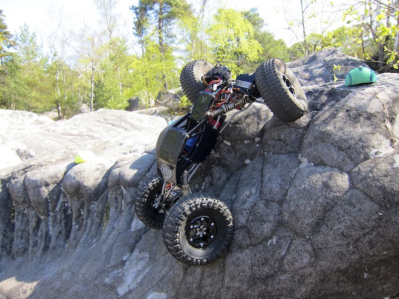

    Petite précision sur la photo : L'accu n'est pas branché .
    Oui, il y a truc qui cloche sur la photo au niveau des pneus.
    Hier j'e suis parti avec la configuration Boss Claws mousses extérieures souples devant et médium à l'arrière avec les pneus lissés.
    J'avais un doute car je trouvais l'avant un peu trop mou à mon gout et je n'ai pas réussi à mettre en place l'anneau de réglage médium.
    1° zone je n'ai pas eu de soucis, pas de dévers.
    2° zone c'est devenu compliqué. Comme je m'en doutais j'étais trop mou à l'avant.
    La 3° zone était surtout une zone avec de nombreux dévers et ce n'était pas jouable.
    Par contre il ne m'étais pas possible de changer mon réglage de mousses ou de les intervertir.
    J'ai donc opté pour la solution d'intervertir les roues avants et arrières avec les conséquences qui vont avec.
    Mousses trop souples derrière, Hex Spacers plus étroits devant donc perte en braquage et pneus rasés devant...
    J'ai donc retrouvé un comportement en dévers très correct et je n'ai pas été trop gêné par l'arrière trop mou.
    Par contre là où j'en perds mon latin c'est que je pensais être pénalisé par les pneus avec les flancs lissés. :bobo3:
    Et bien il semblerait que non et je pense que les 2 autres pneus vont passer à la casserole. :rir3:

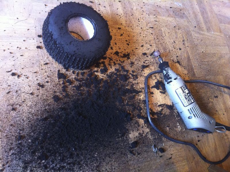

    Je n'avais pas fais attention au fait que tu avais rasé les flans de tes pneus avant (ou arrière ça dépend...). :inkoi3:
    Avec quoi as tu fais ça pour que le résultat soit si impeccable ?
  10. TC94
    J'ai enlevé le plus gros des sculptures avec une petite pince coupante.
    Attention car il ne faut pas aller trop loin car l'enveloppe est fine.
    J'ai laissé environ 2 ou 3/10 de mm.
    Ensuite Dremel avec une petite meule de ponçage (?) en papier abrasif.

    Sa doit etre chaud quand meme de "rasé" les pneus ! :sarcas3:
    Je peut faire sur mes HB Rover ?
  12. Bad Rax
    Bad Rax Homo Crawlerus
    3 244
    349
    Pour raser de près les pneus, testé sur mes Rover, comme le dit TC94, je coupe les crampons au disque à la Dremel. Puis je lisse le pneu avec une ponceuse à bande avec du papier grain 80. Toutes les opérations sont faites pneus monté avec mousse.
  13. yzik
    yzik membre
    4 Mai 2011
    850
    je me suis fais une cale en bois pour mettre a l'interieur du pneu pour que se soit plus facile a dremelisé mais j'ai pas penser a le faire avec les mousses a l'interieur , c'est un travail de fourmi , c'est super long de faire les 4.... reste plus que les petits picots a coupé et je pourrais testé ca aussi, j'esperes qu'avec le temps passé dessus je verrais une difference au pilotage

    Pour avoir un resultat plus uniforme sans tour comme certains ricain, je prends un arbres de transmission avec un hexagone pour fixer le pneux a une foreuse. Dabor je coupe un max avec une pince coupante puis je fait tourner la foreuse en la bloquant dans un etaut et j attaque les pneux avec le dremel puis du papier de verre. C est ghetto mais les flancs sont doux comme des fesses de bebe.
  17. TC94
    Un peu de boulot hier... :)
    Taille et lissage d'une paire de Boss Claw pour le train avant...

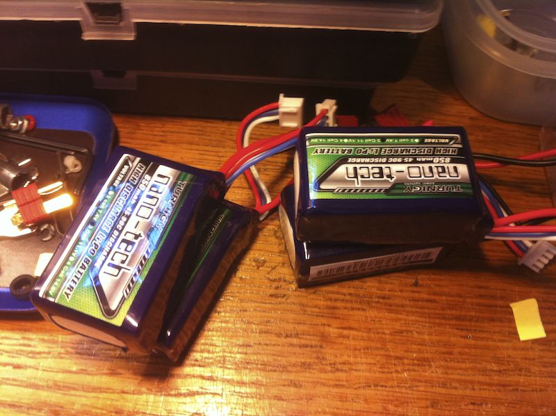

    Remplacement des XT60 par des Dean sur les petits accus de 850 Mah.

    le shaver fou !!!! quel patience
    tu en ai content de tes 850 nanotech ? quel autonomie tu as avec
    cedric
  20. TC94
    Je ne sais pas pour les 850 Mah car je viens de les recevoir et donc pas encore utilisés. :smile3:
