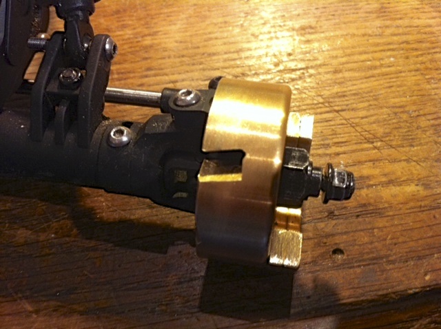

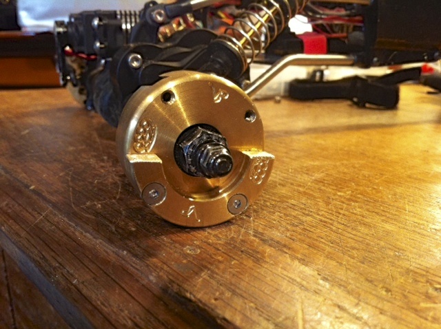

    Petite avancée hier.
    Réduction de l'épaisseur des lests VP d'environ 5 mm.
    Ils étaient un peu trop larges et avaient tendance à accrocher car ils dépassaient trop de la jante coté intérieur du pont.
    Je suis en train de changer l'huile des amortisseurs.
    Prochain test en 45 devant et 60 derrière.
  8. TC94
    C'est fait.
    :brico3:
    Ca calme.
    Reste juste à tester.
