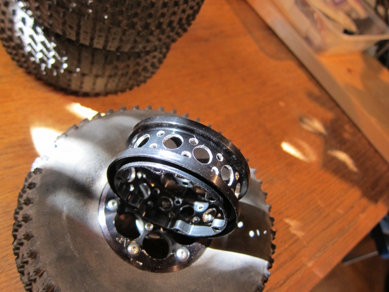

    Pour les 10 gr j'ai enlevé un peu de poids des lests à l'avant.
    Pour les 6 gr c'est les 2 jantes arrières...
    Ca fait beaucoup de travail pour 6 gr au total... :brico3:

    Ah bah voila quelques tofs :yes3:
    Clair qu'il y a beaucoup de taf pour peu de résultat :sady3:
    Mais c'est toujours ça de pris :yeah3:
    Bonne idée de virer les fxr du chassis :yes3:
  14. The Dude
    Mar 9, 2009
    4,001
    ah ben c'est un joli gruyère :mad3: :mad3: :mdr3:
