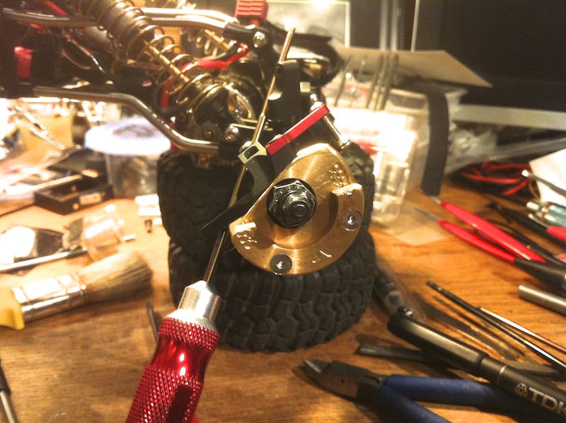

    Et voila !!!
    Vanquish et Titane VS Thierry
    J'en suis sorti vainqueur !!! :rir3:
    Modifications des lests et augmentation d'un cran de la chasse.
    Il faut que je cloque un peu le pont car là j'en ai un peu trop.
    Il faut aussi que je coupe les bras inférieurs des leviers de direction.

    c'est du laiton pas du titane :blerp3: :blerp3: :blerp3:
    mais joli travail :yeah3: , tu as combien par coté a présent ??

    Les lests oui mais je voulais parler de la barre de direction que j'ai du "cintrer".
    Et bien c'est raide le Titane et surtout très élastique. :brico3:
    Environ 70/75 gr.

    tu as rajouté un seul cran ?? car effectivement il semble avoir bcp de chasse.... mais bon ça fait un moment que j'ai pas regardé le mien... :elamar3:

    Oui, juste un seul mais c'est normal qu'il semble en avoir beaucoup car il y en vraiment beaucoup.
    J'avais déjà beaucoup de chasse sans avoir fait ça car j'avais raccourci les liens supérieurs.
    Mon moteur et ma barre de direction étaient toujours en contact avec les rochers.
    J'aimais bien mais je suis me dit que ça ne me coutait rien d'essayer comme ça.
    Par contre il faut que je rallonge un peu les liens supérieurs car les deux cumulés c'est vraiment trop sinon la barre et le moteur vont rester en contact avec les rochers et autant de chasse va générer des effets néfastes.
