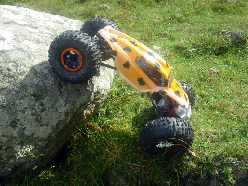

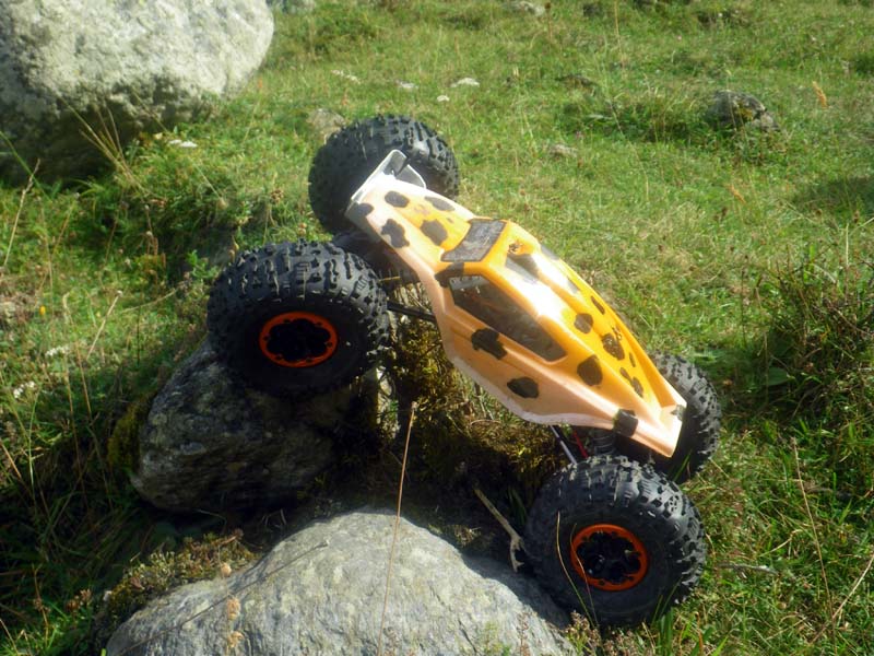

    bon qq news, avec du retard, car plus trop de temps ni de motiv, mais le voici en photo avant la phase test dans les pyréneés
    Pendant les test je me suis vraiment bien amusé avec les réglages de base, pour le moment, il me faut déplacer l'accu mais surtout mettre un BEC car le servo ne doit pas recevoir assez de courant et il a du mal a faire sa course, il fait parfois des accoups sans vraiment tourner.
    Ensuite, il me faut gagner en rayon de braquage.

    Re: XR10 de wooki, config en cours
    et voila ma bete dans la nature, le journal local titrait "Un jaguar dans les pyrénées" :wink3:
