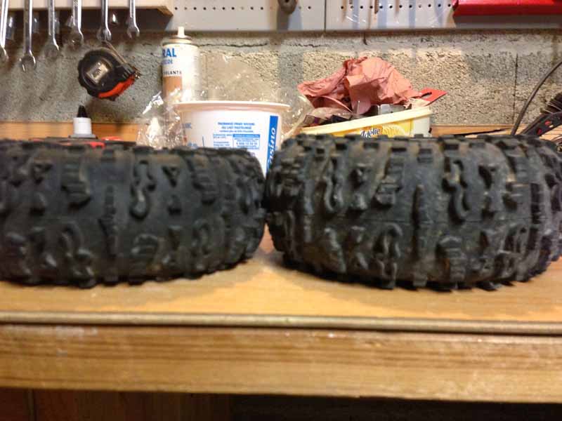

    Etant en arret de travail, j'ai un peu de temps pour faire des modifs
    Apres avoir acheté des jantes axial d'occaz voici le resultat une fois les jantes retaillées avec de nouvelle mousse crawler innovation
    Avant avec des mousses a mémoire de forme
    Apres avec des mousses CI
    au total 30 gr de gagné par roue, donc -120 gr sur la balance :zunt3:
    Comparaison de face
    cela fait a peu pres 8 mm de gagné en largeur et un peu moins en hauteur.
