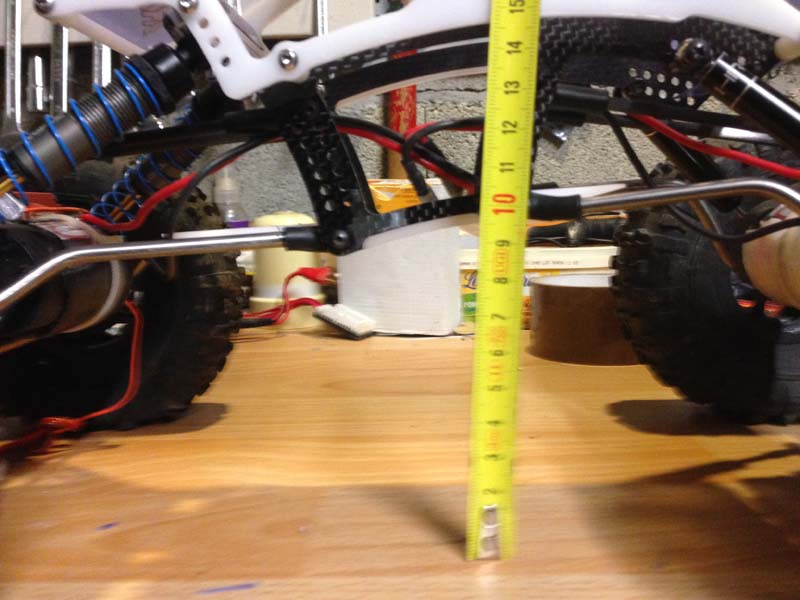

Pour l'instant je tente d'avoir un meilleur réglages des ponts et de mes liens inf et supp :wink3:[/quote] salut g l'impression que c tes amortos qui ne vont pas trop long et ton crawler trop haut fait nous une photos de profile pour mieux ce rendre compte merci
je ferais ça ce soir, car il est sur le pont pour le moment, vidange moteur, boite et pont, etc et .... :blerp3:
Sur la dernière tofs tes amortos arrières sont trop verticaux Donne nous tes hauteurs sous skid aussi
la derniere photo c'etait avant la journée indoor et Albatros333 m'a fait faire pas mal de changement, mais tout les conseils pour que sa aille mieux sont les bienvenus :zunt3:
Coquin !!!! :mdr3: Te trompes pas si c'est le mensurations de ta femme elle tu la monte et le XR lui il monte aux cailloux !!! pas l'inverse !!! :mdr3: :mdr3: :mdr3: OK je sors ......

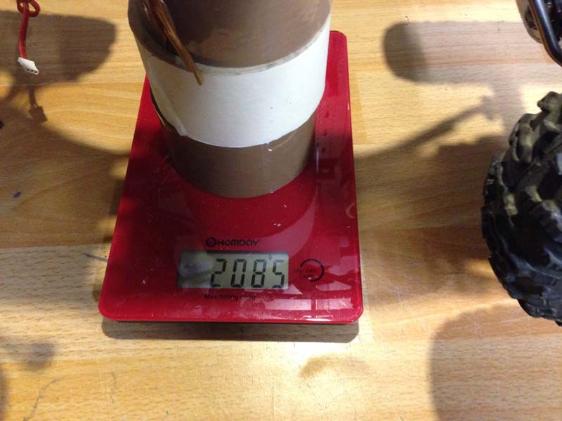

allez redevenons sérieux ! Enfin des enfants peuvent nous lire :read3: Sinon vue d'ensemble : Hauteur sous chassis (flou désolé :roll3: ) Poids du bestiau :
