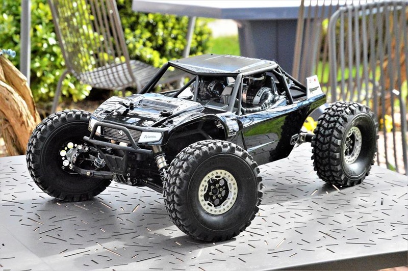

    Petite remise en beauté du yéti qui en avait besoin ...[​IMG]

  6. aureli1
    aureli1 membre
    17 Juillet 2011
    467
    207
    Magnifique !
  7. Coyote
    Coyote membre
    10 Avril 2010
    1 054
    131
    Très beau, il a de la gueule !!!

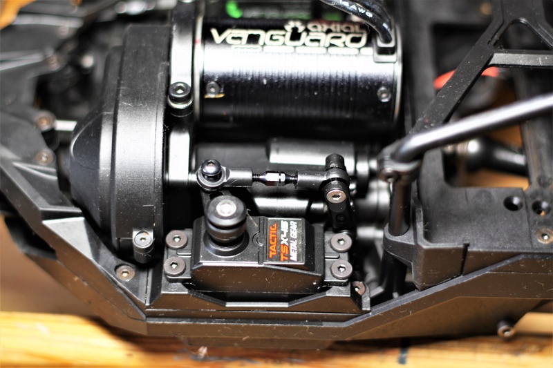

    Je n'avais pas mis à jour ce post depuis pas mal de temps .
    Je mets donc les modifs manquantes, ça peut servir à ceux qui ont un yéti.
    Boitier avant GPM ... C'est bon de visser dans de l'alu !
    Avec une petite barre stabilisatrice ...
    Embouts de pont qui serrent bien ... Vraiment beaucoup mieux !
    Barre anti roulis Vanquish ... Réglable.
    Et enfin la boîte 2 vitesses ...

  10. Teddy
    Pour la barre Stab VP, j'ai du mettre de la super glue à la place du frein filet dans la vis qui maintient la barre de torsion pour que cela tiennent...
    Tu verras dans ton cas à l'usage... ;)

  12. g-marc
    g-marc membre
    5 Octobre 2014
    951
    728
    Oui j'avais remarqué ça, les vis d'origine à têtes bombées se dévissent rapidement. J'ai mis du frein filet fort avec des vis chc classiques et ça semble tenir maintenant.
    C'est tellement Ch**** à nettoyer ces trucs ... :)
    Ced31 apprécie ceci.
  13. Lardon
    Lardon membre
    1 Avril 2017
    189
    129
    Elle s’appuie où la barre anti-roulis avant, directement sur les cardans ?
    Au niveau pignon/couronne, tu es en monte d'origine ?
  14. Chris Customs
    Chris Customs membre
    20 Octobre 2016
    1 782
    1 622
    La seule solution viable est qu'elle soit fixée sur les bras de suspensions inférieurs.
    Lardon apprécie ceci.
  15. Lardon
    Lardon membre
    1 Avril 2017
    189
    129
    Ok merci, je me disais bien aussi que ca aurait été bizarre.
    Chris Customs apprécie ceci.
  16. g-marc
    g-marc membre
    5 Octobre 2014
    951
    728
    Voilà c'est exactement ça ! ;)
  17. Lardon
    Lardon membre
    1 Avril 2017
    189
    129
    Et du coup, tu as pu tester, c'est efficace sur le yeti la barre anti-roulis avant ?
    Tu utilise les pignon/couronne d'origine ?
  18. g-marc
    g-marc membre
    5 Octobre 2014
    951
    728
    Pignons et couronnes renforcées .
    Pas vraiment convaincu par la barre avant. Tout au plus elle durcit un peu la suspension mais n'assure pas vraiment une fonction anti-roulis . Le montage n'est pas terrible je trouve . La barre arrière est vraiment beaucoup mieux conçue .
    #58 g-marc, 25 Mars 2018
  19. Lardon
    Lardon membre
    1 Avril 2017
    189
    129
    Ok merci, à l'arrière j'ai mis des liens pour limiter la course des amortos, du coup, moins de roulis et moins de retournement intempestif.
    Et la barre anti roulis arrière "Currie Anti-Rock", elle est plus efficace que la barre d'origine ?
  20. g-marc
    g-marc membre
    5 Octobre 2014
    951
    728
    Elle a l'avantage d'avoir plusieurs points d'ancrages . J'ai mis au plus dur comme tu peux voir sur la photo . Pareil pour les amortisseurs à l'arrière, il m'a semblé mieux de les positionner aux derniers trous pour limiter la course. C'est vrai qu'il a une petite tendance au retournement mais on arrive vraiment à améliorer son comportement . Des mousses wild avec des pneus rigides sont un plus aussi à mon avis . (voir plus haut dans le post) .
