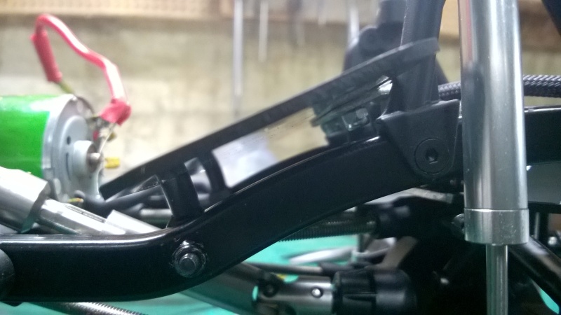

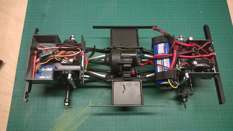

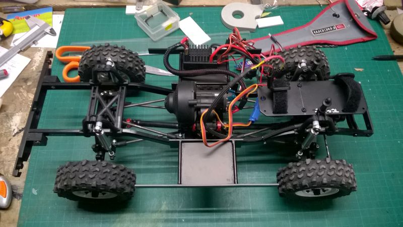

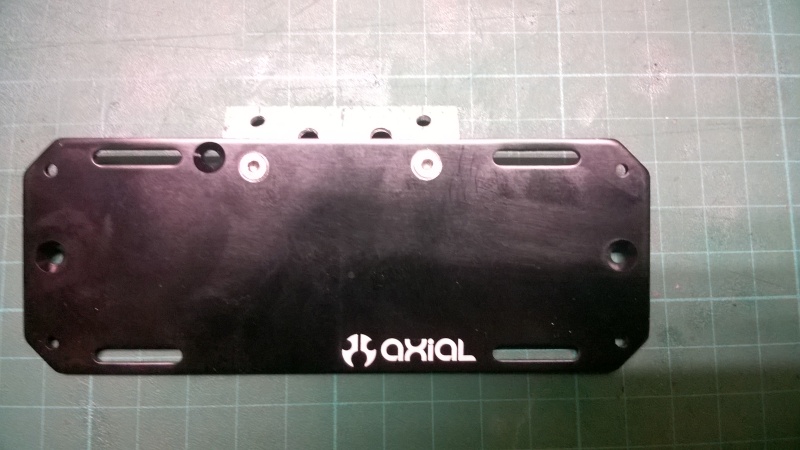

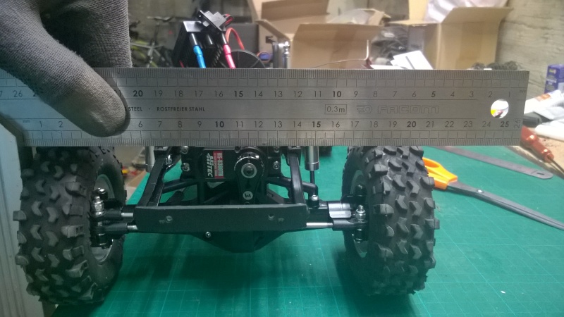

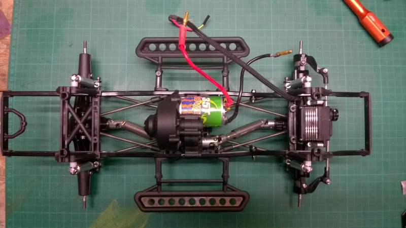

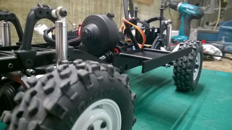

Bonjour tout le monde, A force de voir passer des Def devant moi, j'ai fini par craquer. Initialement j'étais bien tenté par un kit RC4 mais c'est vrai que ça coute quand même un peu cher. Même si objectivement, le rendu est très scale. Et puis ça change des BJ... Prétextant de quelques pièces en stock notamment un servo, un vario et un moteur ainsi que 4 amortisseurs Ultimate Scale en 80mm, je me suis mis en tête de faire un Def sur une base SCX10. Oui encore. Mais pour moi c'est un peu comme une bonne vieille paire de charentaises, on les connait pas cœur et on y est bien dedans... La carrosserie vient de chez RC Mart. Les ponts et châssis trouvés d'occasion par ailleurs. Les jours passent et la carro arrive, hélas un mercredi. Ma femme a donc intercepté le colis. Merdum... Moi qui voulait faire ça incognito c'est mal parti. Je pense donc avoir toutes les pièces pour commencer. C'est parti. Je me lance en mode sous marin à des moments où personne ne me voit. Voici donc le châssis sur lequel j'ai commencé à poser l'électro et à travailler la longueur des liens : Devant ça passe juste au niveau du servo. J'ai du retailler la pièce en U servant de renfort et liaison au niveau du châssis : Puis j'attaque le support de batterie. Je me suis inspiré de la construction du D90 de Bone's sur les fofo US. La batterie sera placée juste derrière les supports d'amortisseurs avants. On part donc d'une platine Axial sur laquelle je viens visser une patte en alu : Positionnement du support : Détails sur les fixations au châssis. A l'avant par des entretoises de 5mm de hauteur, à l'arrière par des chappes : Autre question qui me taraude : les jantes. Je veux un modèle "type Def" mais avec le moins de déport possible. A force de chercher je tombe sur un vendeur sur la baie qui en propose avec un déport très faible en aluminium mais non beadlock. Je passe commande. 20 jours plus tard, les voilà : Je monte les jantes sur des pneus SDI Trail Doctor. Je trouve que leur dimension colle pas mal à celle du Def. Une vue d'ensemble : Zoom sur les largeurs des ponts avec ces jantes : Ca passe donc juste. Les roues ne dépassent pas. Pas mal donc pour se faire un Def à moins cher que chez RC4.

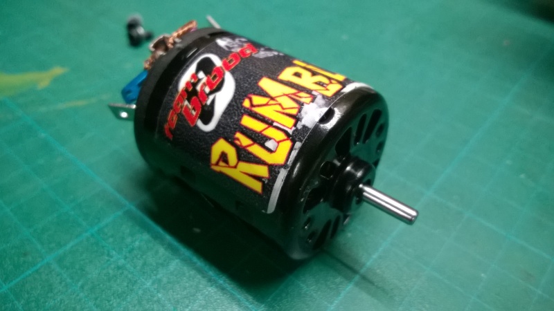

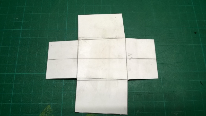

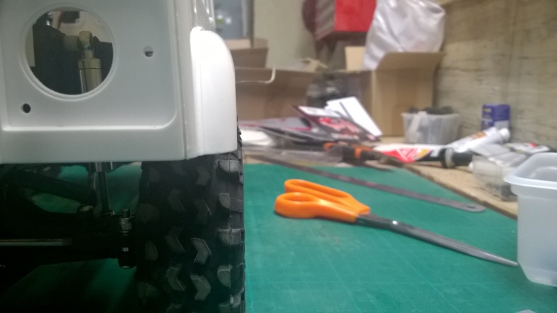

Par contre, gros point noir du SCX10 c'est sa trans en position centrale. A moins de partir sur des modifs importantes pour basculer la trans à l'avant et passer par une boite de transfert, la seule solution est de recouper l'intérieur de l'habitacle. C'est parti. On y va doucement, petit à petit pour enlever uniquement ce qui est nécessaire. Après quelques allers retours entre la dremel et la carrosserie, voila le résultat : Un petit bout de styrène pour se faire une petite boite et cacher tout ça : Entre temps, j'ai fais quelques essais du châssis et de l'ensemble moteur (Novak Terra Claw 35T) / ESC Tritronic. Bref, c'est pas des plus progressif. En furetant sur le net, je suis tombé sur une PA pour un vario HPI Flux Motiv et un BEC Castle. Le vario HPI se programme via le Castle Link et propose pas mal d'options. Je suis tenté de dire que c'est un Sidewinder SV2 rebadgé. Coté moteur, la passion a eu raison de moi et j'ai craqué pour un moteur Team Brood Rumble 35T HHK-T chez Fanatic : A bah oui, c'est pas du tout pareil. Du couple et de la douceur au démarrage. A tel point que j'envisage de monter la taille du pignon pour gagner en vitesse de pointe ; je ne devrais pas perdre en couple.

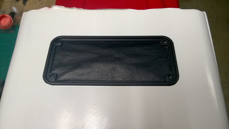

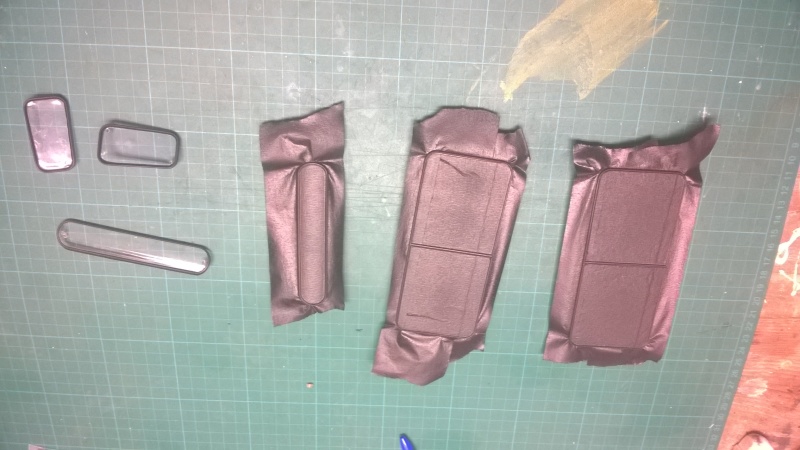

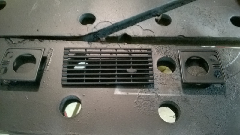

On passe maintenant à la partie peinture. En premier lieu, la carrosserie a nécessité un travail d'ébavurage et de ponçage à certains endroits où on voyait les raccords du moule. Puis passage en peinture. D'abord le toit blanc : Puis les phares et calandre en noir mat : On masque le toit pour préparer la peinture du reste de la carrosserie Masquage des vitres. Mine de rien ça fait du taf. Peinture des joints de fenêtre : Et retrait du masquage : Le résultat est honorable... Peinture de la carosserie : La peinture du plancher intérieur : On continue les hostilités avec la peinture... J'ai craqué pour une paire de ponts Xtra Speed, copie des Yota II de chez RC4. Tellement bien copiés que les cardans CVD de chez RC4 s'y adaptent sans problème. Au tour du tableau de bord. Découpage : Permutation : Assemblage : Et voila un TdB avec le volant à gauche !

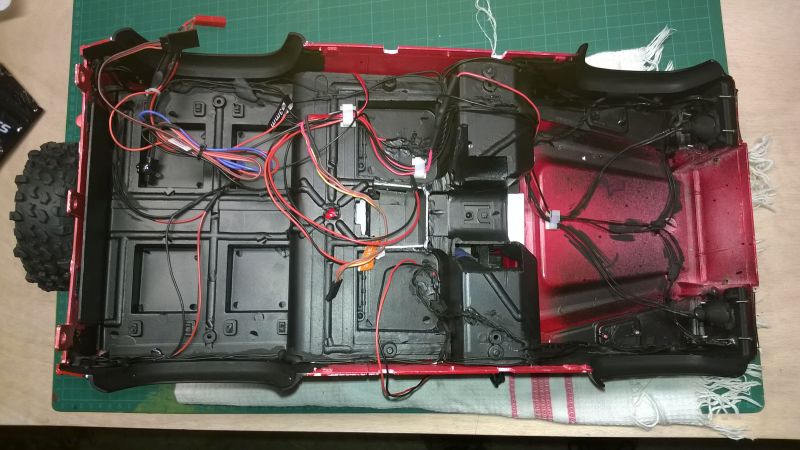

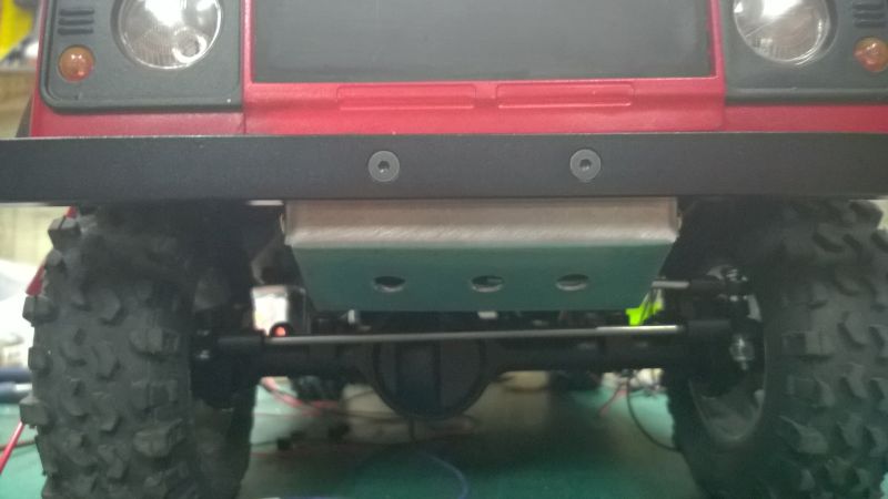

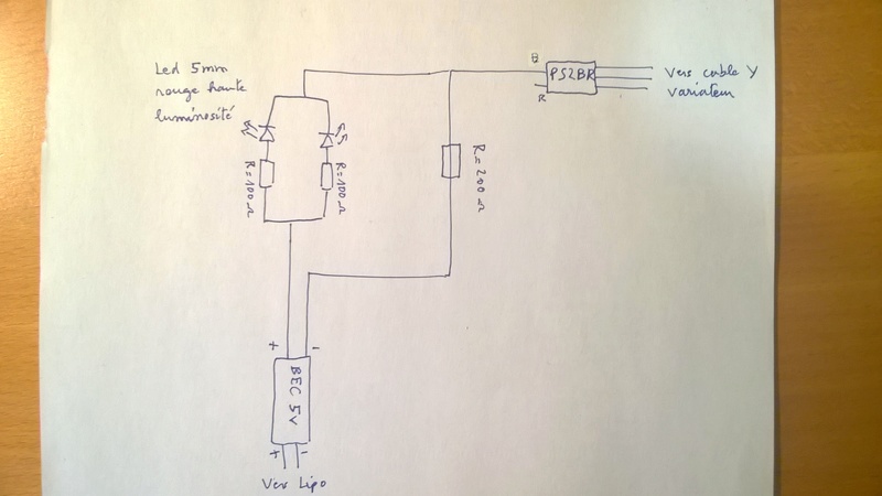

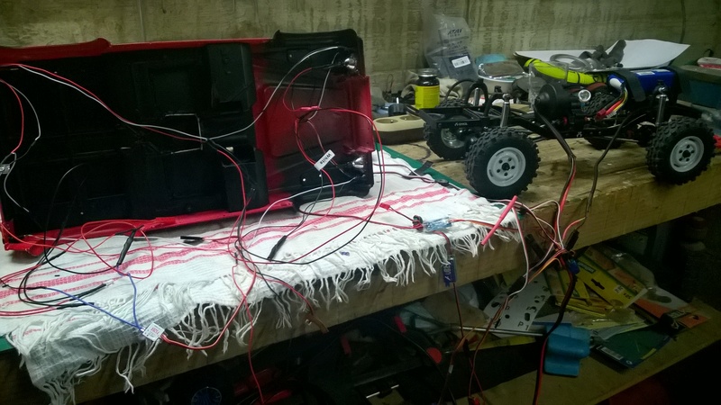

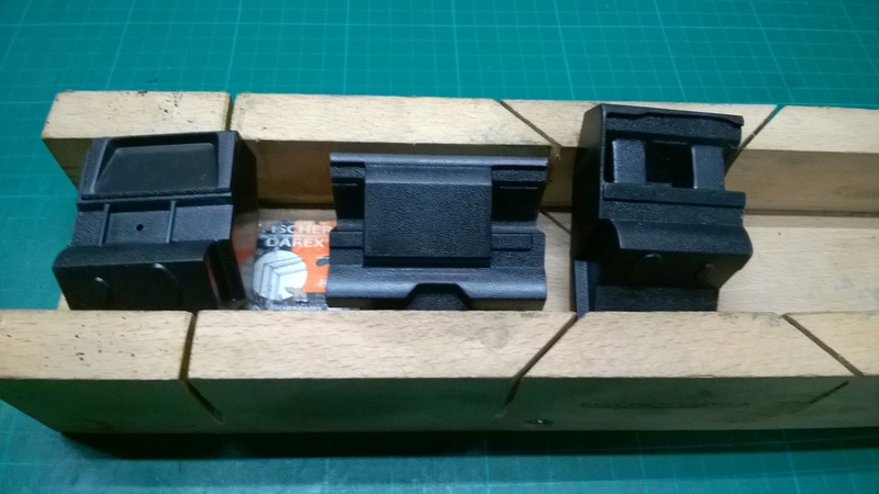

Passage en mode plat de nouilles pour l'électro : J'ai monté un module CTI pour les stop et feux de recul. Voici le cablage que j'ai réalisé pour faire mon combo veilleuses / feux stop à l'arrière. Je précise que les veilleuses avant et arrières sont toujours allumées : Les sliders latéraux sont terminés et posés. Présentation de la carrosserie pour voir si ça colle : A priori c'est pas mal... Bon, étape suivante. Pose du pare choc avant. Là c'est pas simple non plus. Le châssis SCX étant plus bas devant que derrière, j'ai donc dû ruser. J'ai commencé à me fabriquer un skid avant qui se fixe sur le pare choc et le châssis. Après quelques séances de découpe et de pliage, j'ai positionné le tout. Pas mal en hauteur mais trop en avant ; le châsis SCX est un poil trop long d'origine. Un petit coup de disqueuse et voila mon pare choc positionné pile poil ! Au passage, petits détais sur les feux arrières CCHand :

J'ai fini les nouilles : Le châssis est également terminé. Les sliders sont peints, posés. Le câblage est réalisé et arrangé. J'ai réalisé une petite boite à l'arrière pour y stocker le récepteur, les 2 BEC et le module de gestion de lumière (clignos uniquement) et un petit module de déclenchement des phares. Coté carrosserie, j'ai fini d'assembler l'intérieur et j'ai attaqué les finitions extérieures par la pose des bandes jaunes rétroréfléchissantes. Ce sont exactement les même que sur un 1/1. La preuve avec le flash : J'ai également posé les grilles de feux avant (CCHand). Punaise, faut avoir des doigts de magicien pour mettre les boulons. C'est microscopique !! Il me reste encore à réaliser les bandes rouges et blanches à poser devant et derrière, les logos sur les portes et les plaques d'immatriculation. Après tout ça, je pourrai fixer la carro au châssis et enfin rouler...

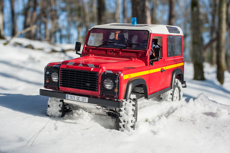

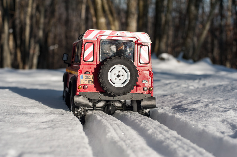

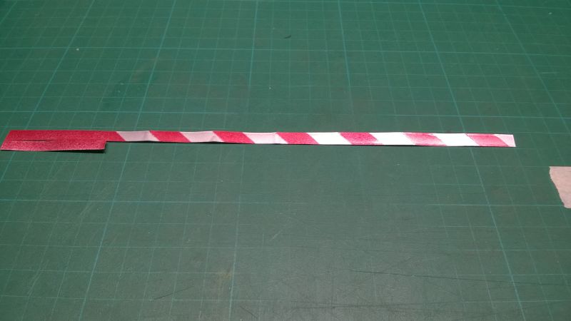

J'ai commencé à bosser sur les bandes réflecto bi colores rouge et argent. J'ai choisi chez Tamiya 2 peintures pailletées : J'ai pris une chute d'autocollant blanc qui m'a servi de fond de support pour mes skins de U4 : J'ai découpé une bande et appliqué une couche de gris pailleté : Puis j'ai découpé dans du scotch de masquage de GSB des bandes de 1cm pour faire les zébras à 45°. Mise en place et mise en peinture avec le rouge pailleté : Une fois les masquages retirés, le résultat est plutôt pas mal : Mise en place sur l'arrière du véhicule : Et sur l'avant : Tout est à peu près fini. Il me reste à poser quelques décorations (logo SDIS 07, logos Defender) et éventuellement un peu mieux ranger la forêt de fils sous la carrosserie. Du coup, je n'ai pas résisté à aller faire faire ses premiers tours de roue dans la neige. Le résultat est plutôt convaincant. Le moteur est super coupleux, très progressif. Tout l'électronique embarquée fonctionne : - les clignotants à la demande via le module chinois - les stops et feux de recul via le module PS2BR - les phares - le gyrophare bleu Les pneus sont super efficaces sur la neige. Normal, comme en 1/1 ils sont étroits donc très bonne adhérence. Voilà quelques photos de cette (toujours trop brève) sortie :
